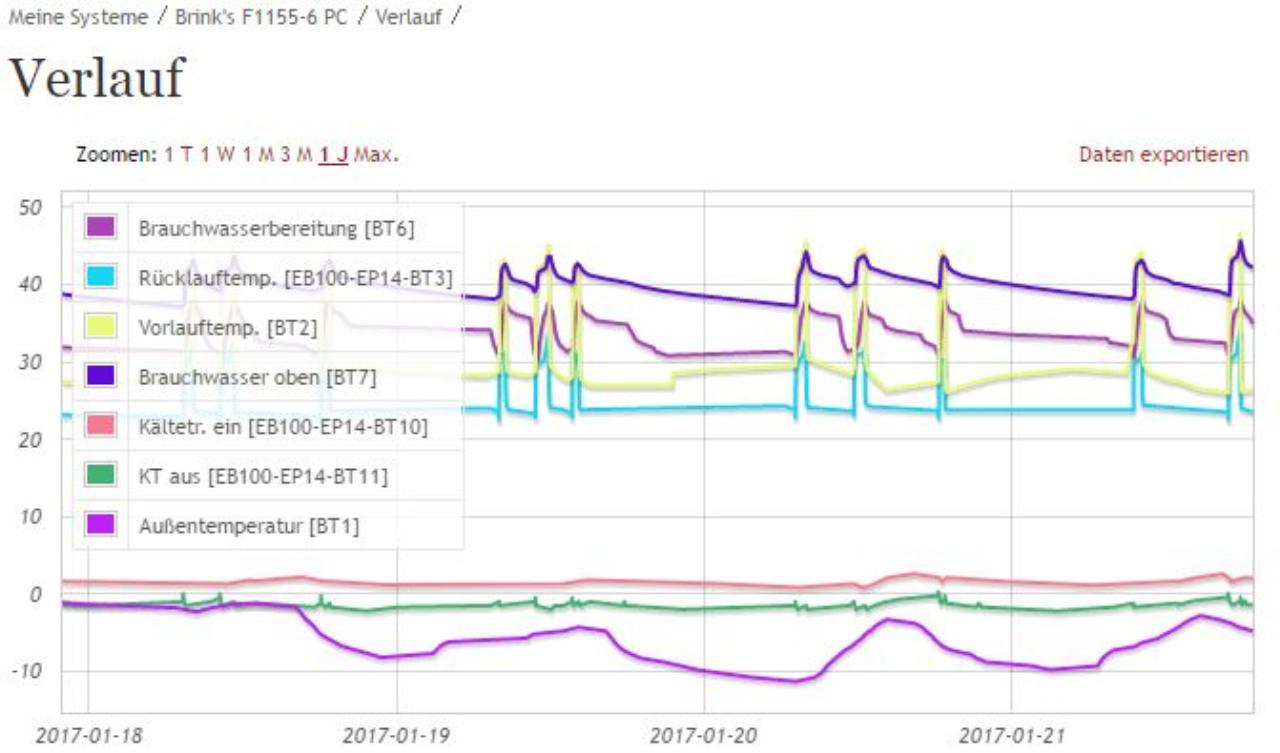

hier mal ein ausschnitt aus dem winter.. verdichter läuft (modulierend durch). ww wird öfters zubereitet. ww bereitung auf effizienz ausgelegt.
die "spitzen" sind ww bereitungsphasen.
