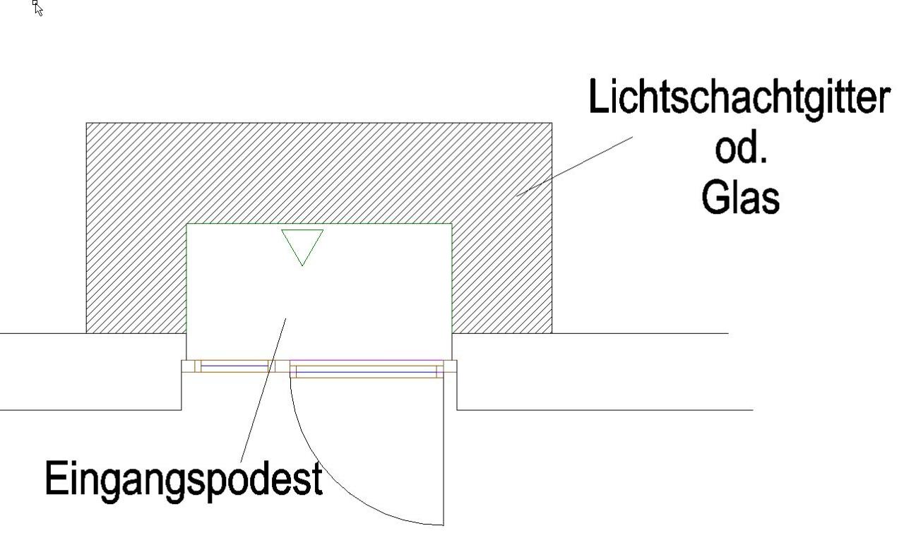

Was ist wenn du bei dieser aussparung selbst einen großen Lichtschacht erstellst, der so breit wäre das seitlich Licht in die Fensteraussparrung kommt?
Oder Normaler Lichtschacht den du mit einer Glasplatte abdeckst. So in etwa:
2017/20170529190382.jpg
Wenn das ganze schon steht wirds sicher nicht mehr weggerissen, dahingehend eine Lösung suchen und die Kosten für die Lösung dann teilen.

Hallo - Ich kenn jemanden der den Lichtschacht unter dem Podest hat, und im Schacht ist das Fenster nicht mittig.
Als Lichtschacht gitter hat er einen Rost mit Fussmatte.
Fällt fast garnicht auf.
Ich persönlich würde - so wie auch schon eine empfehlung war - das fenster in das podest mit einbinden.

verbuch das als Lehrgeld und nimm einen der Ratschläge hier an .... potest auf Glas, oder zumachen. die 1. Variante hat was stylisches und du könntest immer behaupten es war absichtlich als hinkucker gedacht :D
