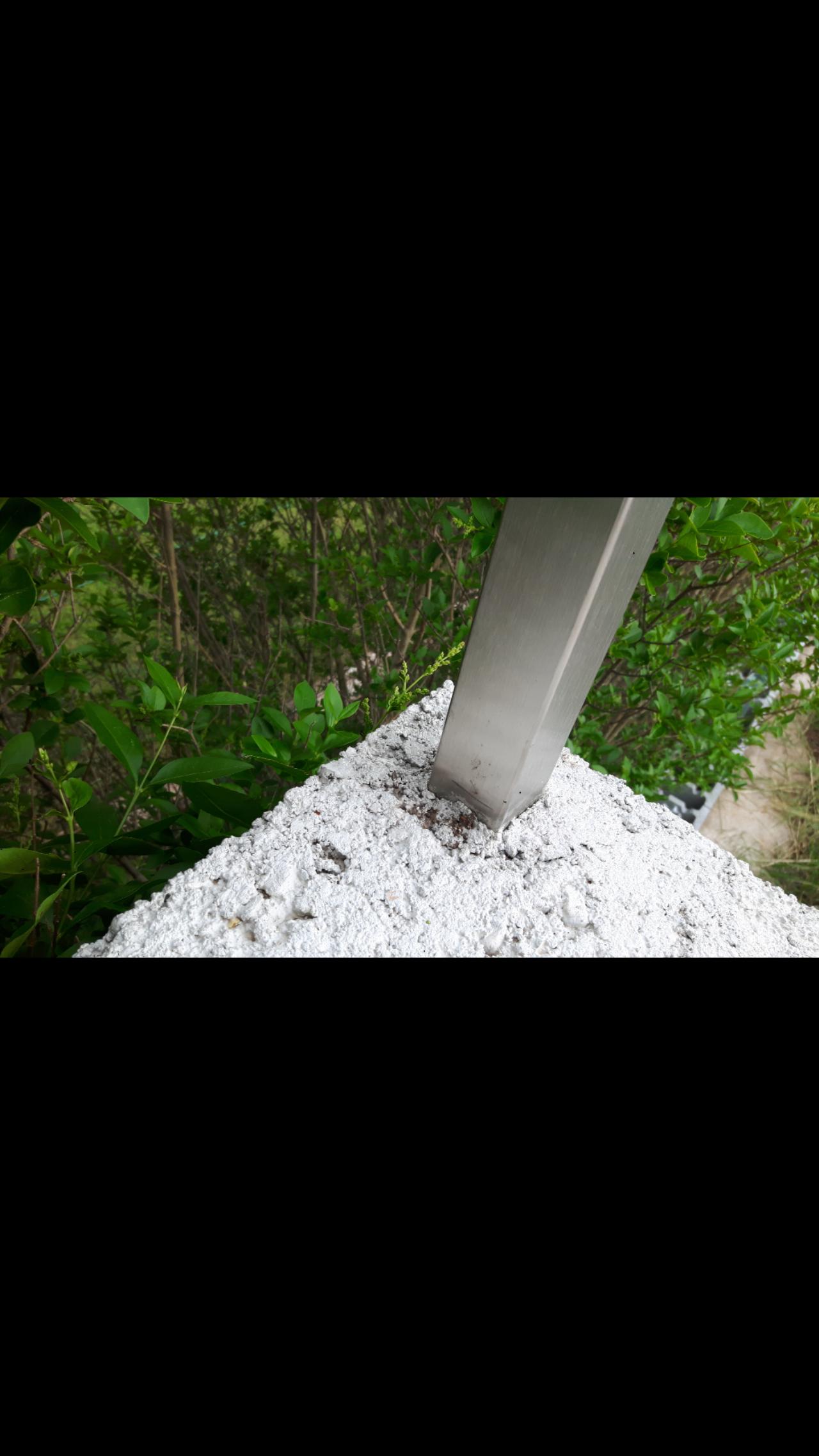

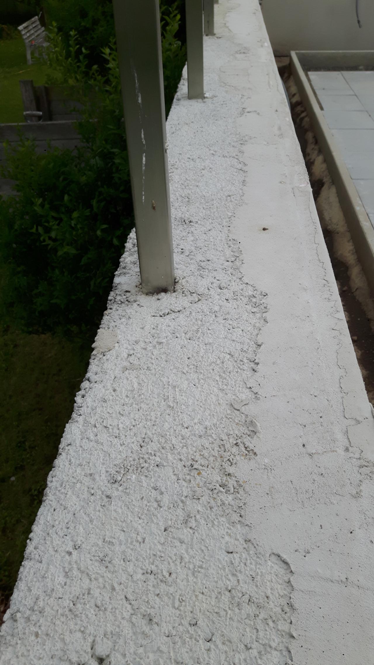

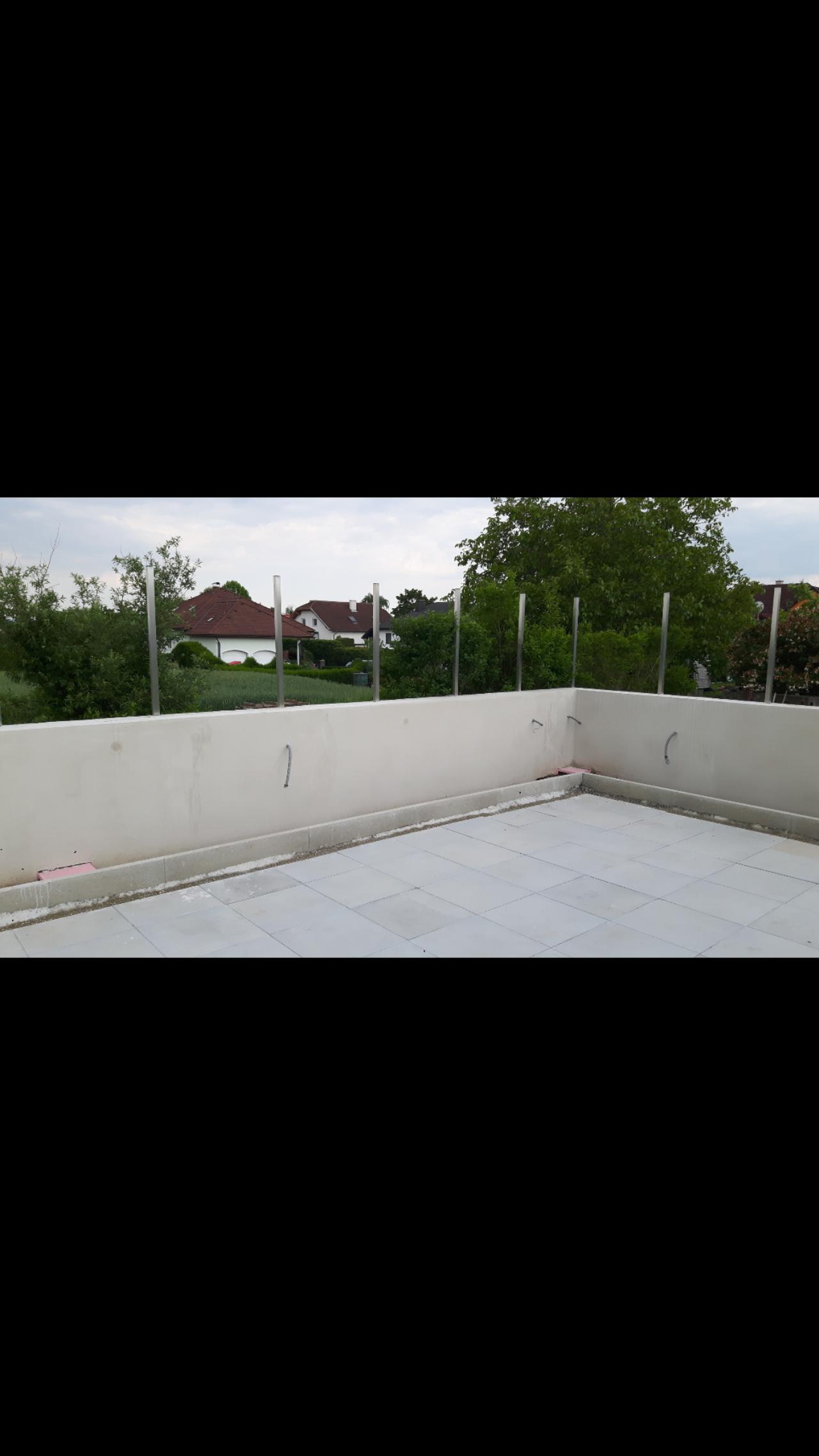

Habt ihr Ideen wie ich langfristig und günstig aber optisch ansprechend diese mauer oben abdecken kann damit Frost kein Problem ist?

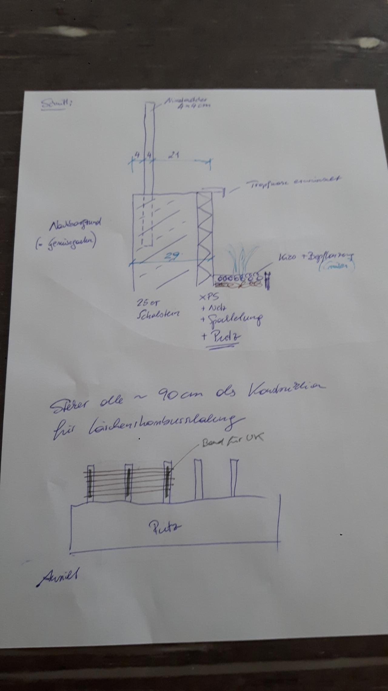

Mauer wird verputzt und davor Gräser etc gepflanzt.
Niroststeher sind einbetoniert und dienen als uk für die lärchenrhombusschalung die dann kommen soll.

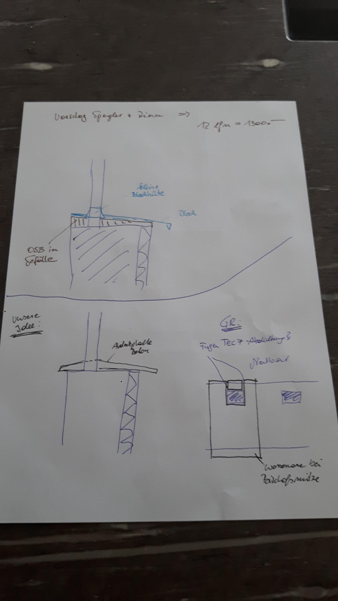

1.zimmerer und Spengler arbeiten mit osb und Blech mit hutterl am steher und Blech Nase- osb mit Gefälle. Kosten 1300 Euro für 12lfm.
Zuviel find ich für ne einfache Abdeckung wo ich dann ca 15cm seh.
2.maurer mag keine abdeckplatten aus Beton ausschneiden weil da nie dicht wird rund um die steher. Wäre unsere Idee weil so Platten kommen auch unten vorne..
3.maurer spachteln oben inkl xps und spachtelt vorne mit irgendeinem Profil eine 1cm Nase ein.
Wollen einfach keine verdeckte schlierenfassade nach kurzer Zeit.
Und immer mit Schlauch abspritzen macht man bald auch nimmer denk ich.
Was würdet ihr vorschlagen?
Ich würde sogar Gefälle nach aussen machen 🙈🙊

wirklich sinn macht nur eine blechabdeckung. alles andere ist meist nicht dicht. tropfnassen/profile bringen nur teilweise die gewünschte wirkung. wie man sieht sind auch so einfache gewerke offiziell hergestellt nicht gerade billig. aber die 1300,- find ich ok. selber gemacht kommst sicher auf ein drittel. also ran an die arbeit.

Bei uns hat der Verputzer bei der Sockelmauer vom Carport oben XPS-Keile fürs Gefälle draufgemacht und gleich mitverspachtelt. Dann kam vom Spengler das Blech und dann wurde verputzt.
In deinem Fall ist das leider schon zu spät, aber wir haben die Zaunsteher beim Zaunsockel seitlich raus gemacht und nicht obenauf. Somit konnte das Blech auf dem Sockel durchgezogen werden und es war kein rumgefutzel um die Steher. Zum Abwischen ists so auch praktischer.

gefälle ist eigentlich eh keins notwendig. rinnt dann halt an irgendeiner seite ab, wenns keine rolle spielt wohin das wasser soll würd ich das blech vom spengler direkt montieren lassen. somit kommst sicher weit runter von den 1300,-, denn der OSB-Teil ist sicher das wesentlich teurere als das blech, da solltest mit 300,- durchkommen.
