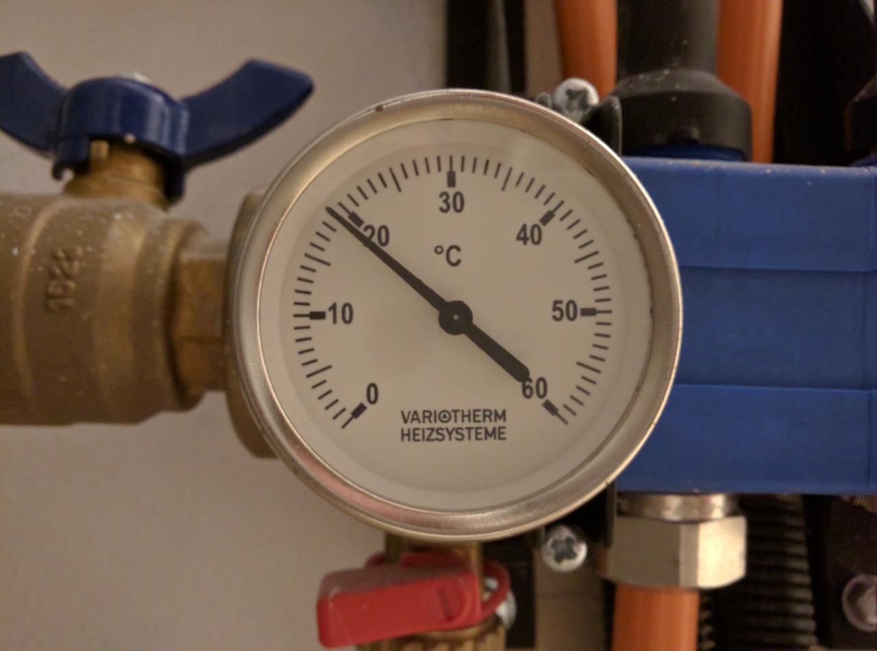

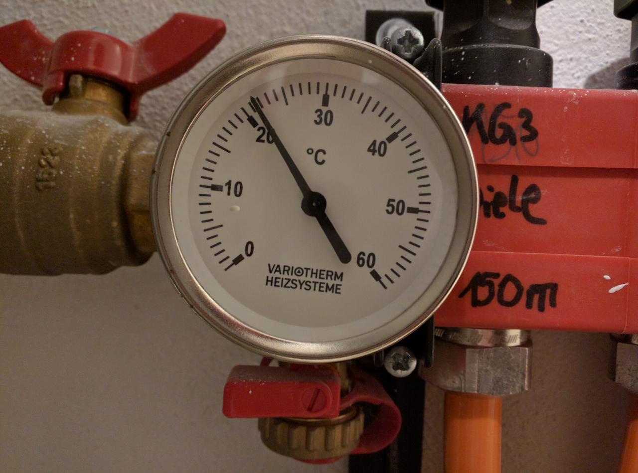

ich mache es jetzt schon, dass ich die umwälzpumpe einfach laufen lasse. der rücklauf von eg und kg wird gemischt und wieder in eg, kg geschickt. og ist zugedreht - dort ist ein vordach und weniger fensterfläche, sodass auch kühler.
es ist nicht die effizienteste "kühlung", aber die 5 w umwälzpumpenleistung sind egal.
ich habe schon überlegt, den hb zu fragen, ob ich nicht 2 manuelle ventile eingebaut bekommen könnte und den kreislauf eg->kg->eg->kg.. herstellte.
hier der vor- und rücklauf kg hzkverteiler..
2017/20170531844127.jpg
2017/20170531738620.jpg

Machst du das über die WP WP [Wärmepumpe] oder hast du dir eine extra Umwälzpumpe reingehängt?
  •  brink
1.6.2017  (#6)
über wp
