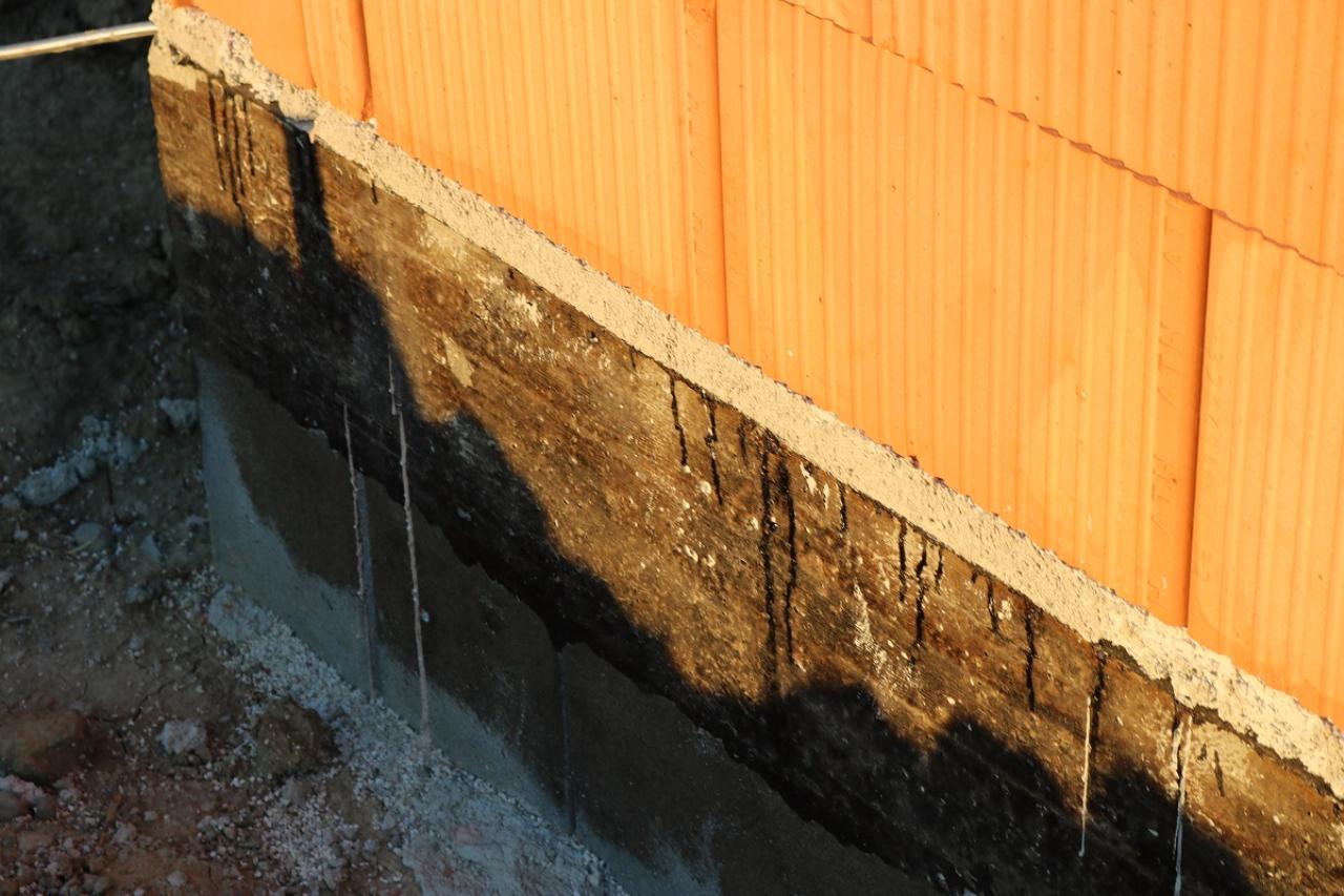

Der Aufbau der Bodenplatte sieht wie folgt aus:
Streifenfundament, 25cm Schalstein, 25cm Bodenplatte (C25/30 B1);
Mit OK Bodenplatte bin ich ungefähr auf fertigem Gartenniveau.
2017/20170522232068.jpg

Ich mach mir nur Sorgen wie ich die Dichtbahn unter den 25er Ziegel an die vertikale Dichtung anbinden soll. Viel steht da nicht vor zwischen Bodenplatte und Ausgleichsschicht (siehe Foto). Problematisch?

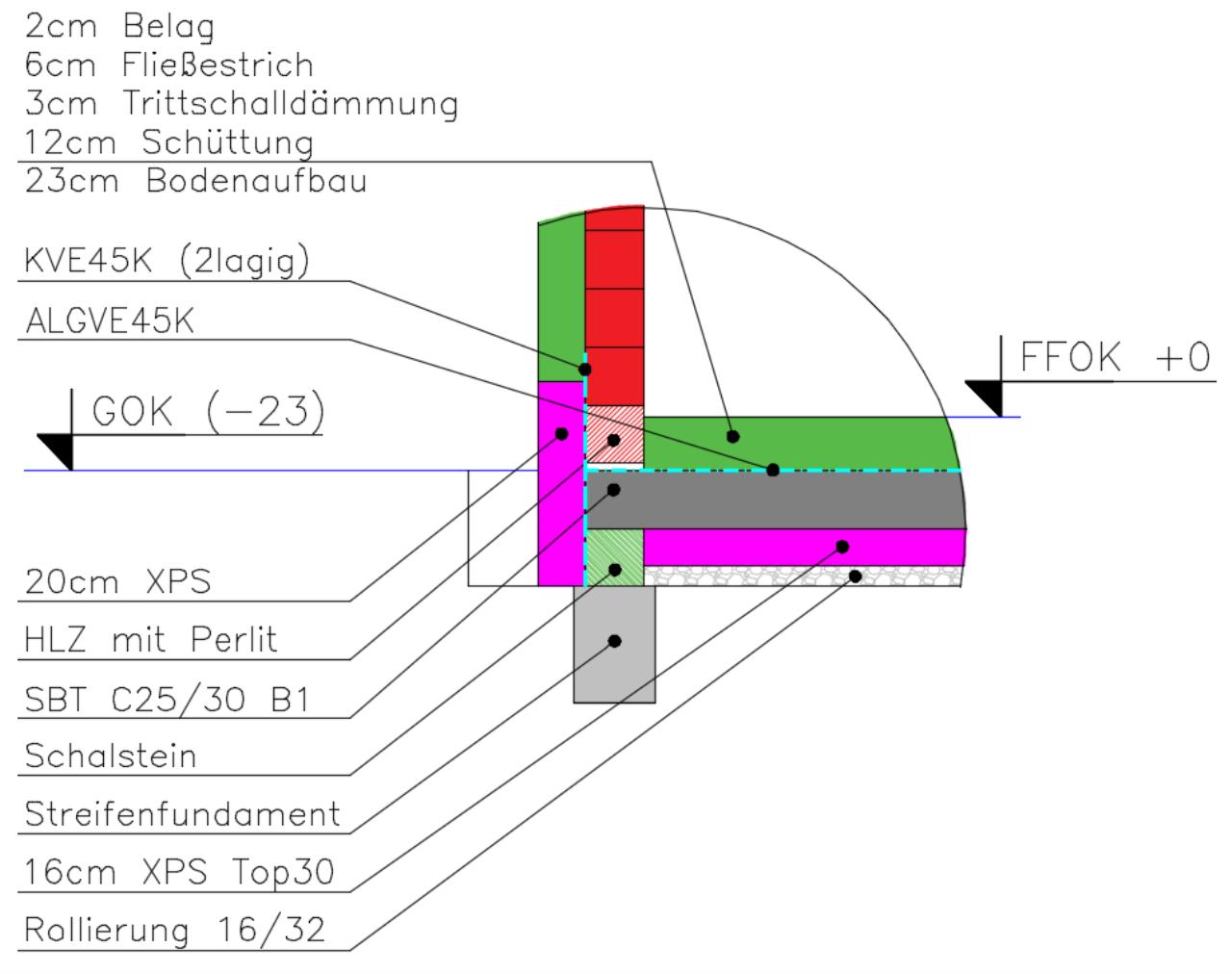

Ich dichte aber keinen Keller ab, sondern ein Haus nur mit Bodenplatte inkl. Schalsteinen auf Streifenfundament. Darüber find ich nicht wirklich gute Skizzen.
Passt die vertikal Flämmung so? Mir geht es vorallem darum, ob ich mit der Flämpappe direkt über den Streifenfundament beginnen kann. Oder muss ich eine Hohlkehle ausbilden und die Pappe auch (horizontal) über das Streifenfundament flämmen? Das wird allerdings schwer weil der Überstand zum Schaltstein teilweise sehr gering ist.
Passt die Ausführung so:
2017/20170627873342.png
@uzi: Ich komm auf ~11€/m² 2 lagig flämmen fürs Material. Da das Wasser nicht so gut versickern wird, ist eine 2 lagige Flämmung sicher die bessere Variante. Auch wenns natürlich mehr Arbeit ist ;)
  •  Holger
28.6.2017  (#11)
Schau nochmal auf Seite 04.4, Bauwerksabdichtung mit Drainage - Hier sieht man genau dass es sich um eine Bodenplatte handelt.
Es kommt Bitumenanstrich + KV5 + KV4 zum Einsatz
Sieht deiner Skizze ganz ähnlich.

  •  ap99
28.6.2017  (#12)
@Holger: bei Priebernigs Darstellung handelt es sich ganz klar um einen Keller.
Ich würde sagen:
+ Abdichtung auf der Bodenplatte über die Stirnseite der Bodenplatte hinunterziehen. Über den Schalstein wäre eigentlich schon gar nicht mehr nötig (Untergrundvorbereitung erforderlich).
+ vertikale Abdichtung der Wand (Untergrundvorbereitung für Abdichtungen beachten ... nicht einfach über den Ziegel mit Rillen und Fugen drüberflämmen) ziehst du dann über die tiefgezogene Bodenplattenabdichtung hinunter.
--> weiter hinunterflämmen bringt mMn nichts.
Die vertikal dargestellte Perimeterdämmung ginge mir zu wenig weit hinunter.
(ich hätte die horizontale Abdichtung sehr wahrscheinlich auf der Sauberkeitsschicht unter dem XPS gemacht (natürlich bis Aussenkante Fundament und da mit der Wandabdichtung verbunden))
  •  Casemodder
28.6.2017  (#13)
Aja danke. Sieht gut aus. Eigentlich müsst ich nichtmal soweit runter flämmen...

Die Mauersperrbahn ist schon verlegt (siehe erstes Bild), steht aber außen nicht wirklich über. Das heißt ich kann die Sperrbahn nicht mehr runter ziehen auf der Stirnseite der Bodenplatte.

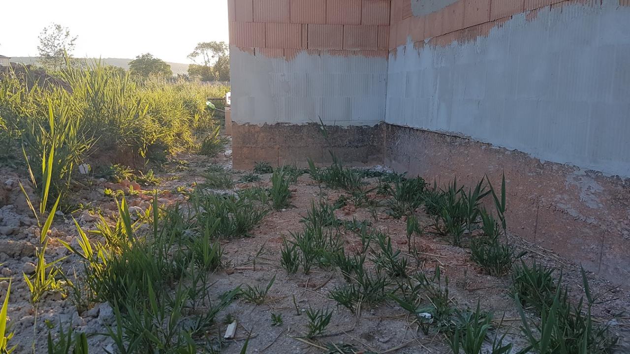

Die Schaltsteine muss ich auch vorbereiten (=spachteln?). Ich dachte die Oberfäche ist gut genug um gleich den Voranstrich aufzubringen und danach zu flämmen. Hätte maximal fugen verspachtelt...
So sieht das ganze derzeit aus, ich hätte dieses WE den Voranstrich aufgebracht...zuerst natürlich noch ein paar Unebenheiten ausgebessert.
2017/20170628559095.jpg
  •  ap99
28.6.2017  (#15)
Casemodder schrieb: Die Mauersperrbahn ist schon verlegt (siehe erstes Bild), steht aber nicht wirklich über. Das heißt ich kann die Sperrbahn nicht mehr runter ziehen auf der Stirnseite der Bodenplatte.
Suboptimal ... du hast da jetzt eine Fuge (Schwachstelle) --> wo die horizontale Abdichtung an die vertikale Abdichtung anstößt.
  •  Casemodder
28.6.2017  (#16)
Eben. Die Überlappung ist gleich null...
Eventuell ist es in dem Fall besser zu spachteln?
