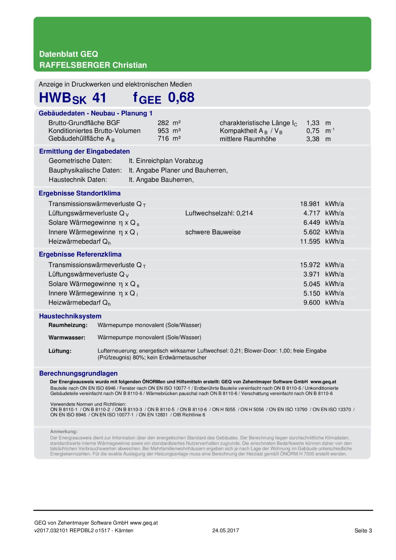

für uns stellt sich derzeit die Frage ob RGK RGK [Ringgrabenkollektor] oder Luftwärmepumpe. Vor allem wegen dem Boden. Wir haben zwar selbst noch keine Probegrabung gemacht, aber lt. Nachbarn ist dort Schotter- bzw. Sand. Hier liest man ja immer wieder, dass ein RGK RGK [Ringgrabenkollektor] im Schotterboden nicht sinnvoll ist.

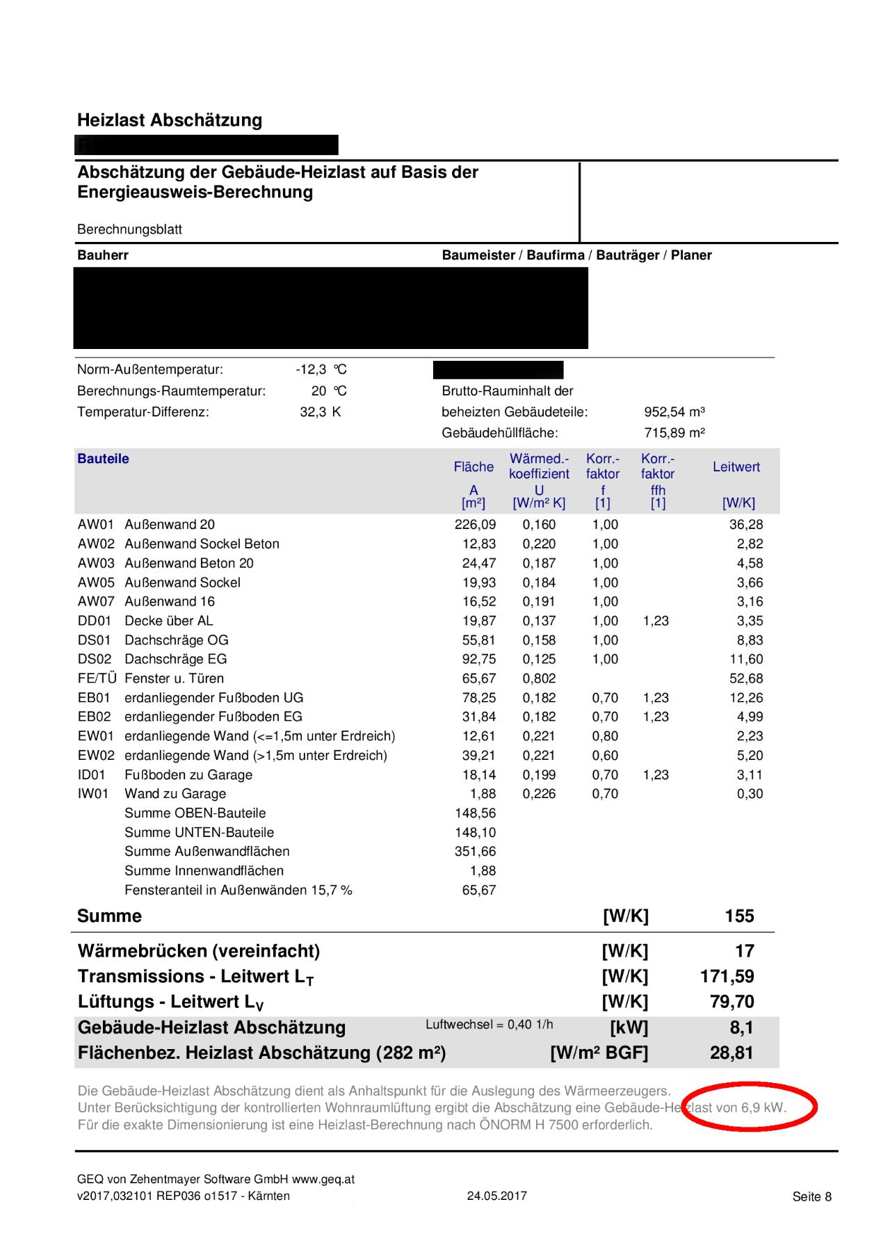

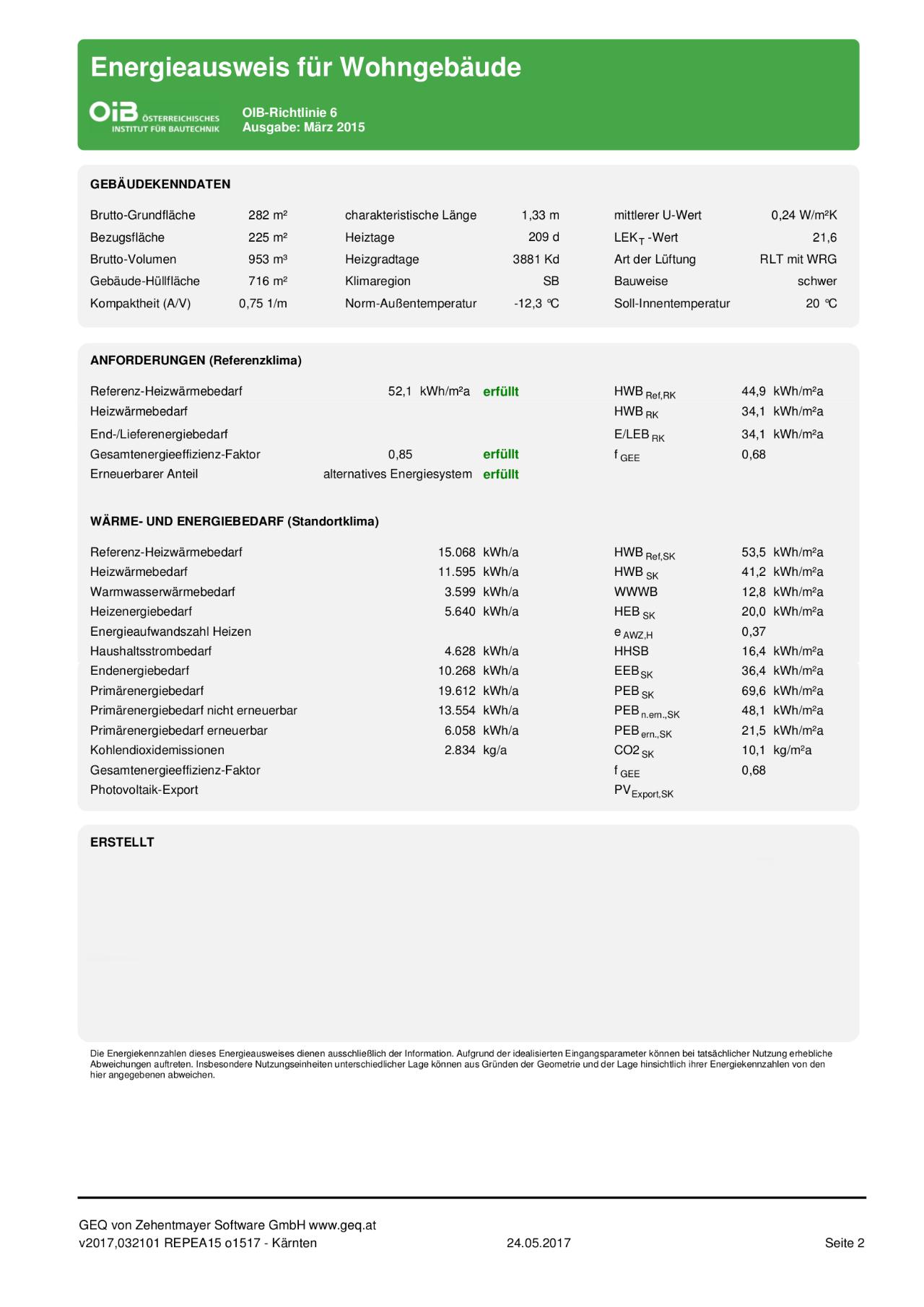

Der Energieausweis ist noch nicht endgültig fertig, derzeit liegt das Haus aber bei einer Heizlast von 6,9kW unter Berücksichtigung der KWL KWL [Kontrollierte Wohnraumlüftung] und 8,1 kW ohne. Basierend auf diesen Werten habe ich folgende erste Planung gemacht: http://grabenkollektor.waermepumpen-verbrauchsdatenbank.de/trenchplanner.html?id=cO4PkLl91l17RbK8gIhS (zur Orientierung: Norden=kaltes Ende)

EDIT: EA aktualisiert
