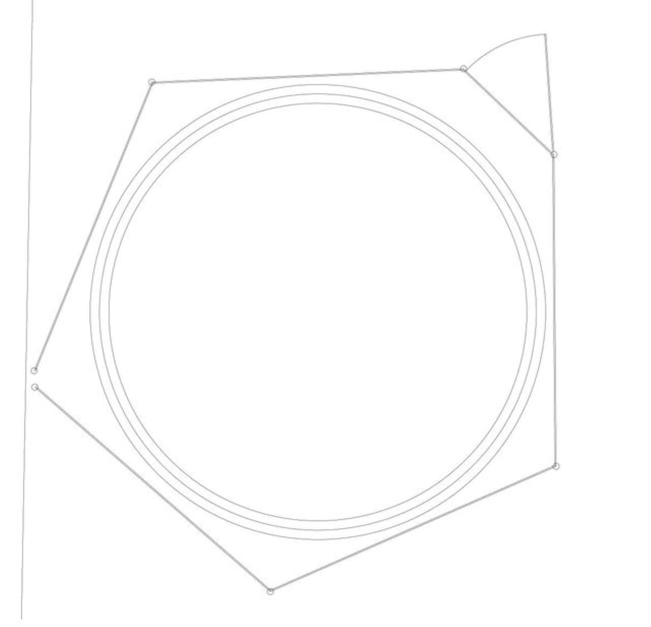

Frage zur Ausführung:
ich muss unseren runden Pool umzäunen (siehe Skizze).
2017/20170517199037.jpg
Jetzt muss ich bei jedem Steher die poolzugewandten Horizontalstäbe einschneiden und die poolabgewandten Horizontalstäbe dann biegen. Das würde jedoch bedeuten, dass bei der Befestigung am Steher nicht beide Horizontalstäbe sondern nur einer (der äußere) zur Verfügung steht. Funktioniert die Klemmung trotzdem oder muss ich die Matten ca. 15cm vor dem Steher einschneiden und dort biegen um im Steherbereich beide Horizontalstäbe zur Verfügung zu haben?
Ich hatte auch schon überlegt, anstatt der normalen Steher überall Ecksteher zu nehmen. Der Winkel zwischen den Matten beträgt 115° - also eine Abweichung zur Pfostenklemmung von je 32,5°. Bei Verwendung eines Eckpfostens wäre die Abweichung nur je 12,5°. Bei den beiden Torpfosten wäre es komplett egal da ich hier einen "Mattenwinkel" von 135° habe (also je 22,5° pro Seite beim Normalpfosten wie auch beim Eckpfosten).
Hatte irgendwer auch schon mit so einer Situation zu tun oder hat jemand einfach gute Ideen dazu?

Wird das nicht mit dem Spannen etwas schwierig? Welchen Pfostenabstand hast du?
