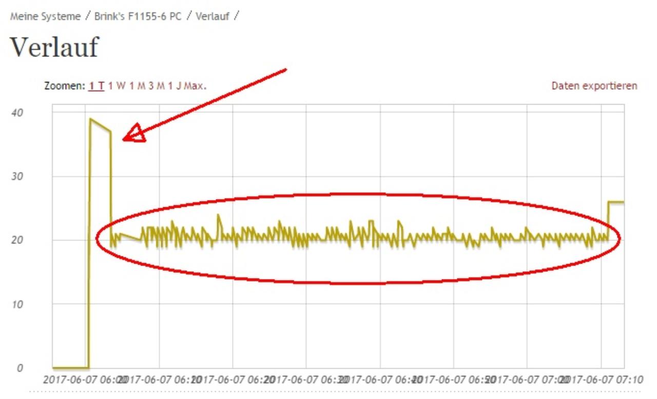

7.6.2017  (#3)
brink schrieb: - Menü 5.1.12 - alles auf minimum drehen
hier kann man nur so viel "zh leistung" freischalten, wie man möchte
heute habe ich festgestellt, dass die einstellungen nicht nur für ZH greifen, sondern auch für den verdichter!!
gestern stellt ich die sicherungsgröße auf 1A.
heute regelte die wp ständig den verdichter zurück.
07.06.2017 07:01:23 Verdichterphase andauernd überbelastet
07.06.2017 06:01:05 Verdichterphase überbelastet
2017/2017060784940.jpg
auch interessant, dass bei ww bereitungsstart, 40 hz angefahren werden und die sicherungsgröße einfach ignoriert wird. so wie auch der verdichter sperrbereich. das ist ein bug. emoji
  •  Becker
7.6.2017  (#4)
Hast du überhaupt die Stromwandler angeschlossen ? Dachte nicht
  •  brink
7.6.2017  (#5)
nein, habe ich nicht.
entweder hat die wp intern selbst welche, oder in der firmware eine look-up tabelle mit verdichter-hz / strom verhältnis.
1A / 230V -> 230 watt könnte schon der verdichter bei 20 hz ziehen. würde also passen.
aber was hat das für einen sinn, bei zusatzheizung diesen wert zu konfigurieren.
und wieso macht die wp ungeachtet aller einstellungen die ww bereitung mit 40 hz?
vermutlich werde ich eine version zurücksteigen, weil am ww bereitungsende auch ein "myst" eingebaut wurde.
