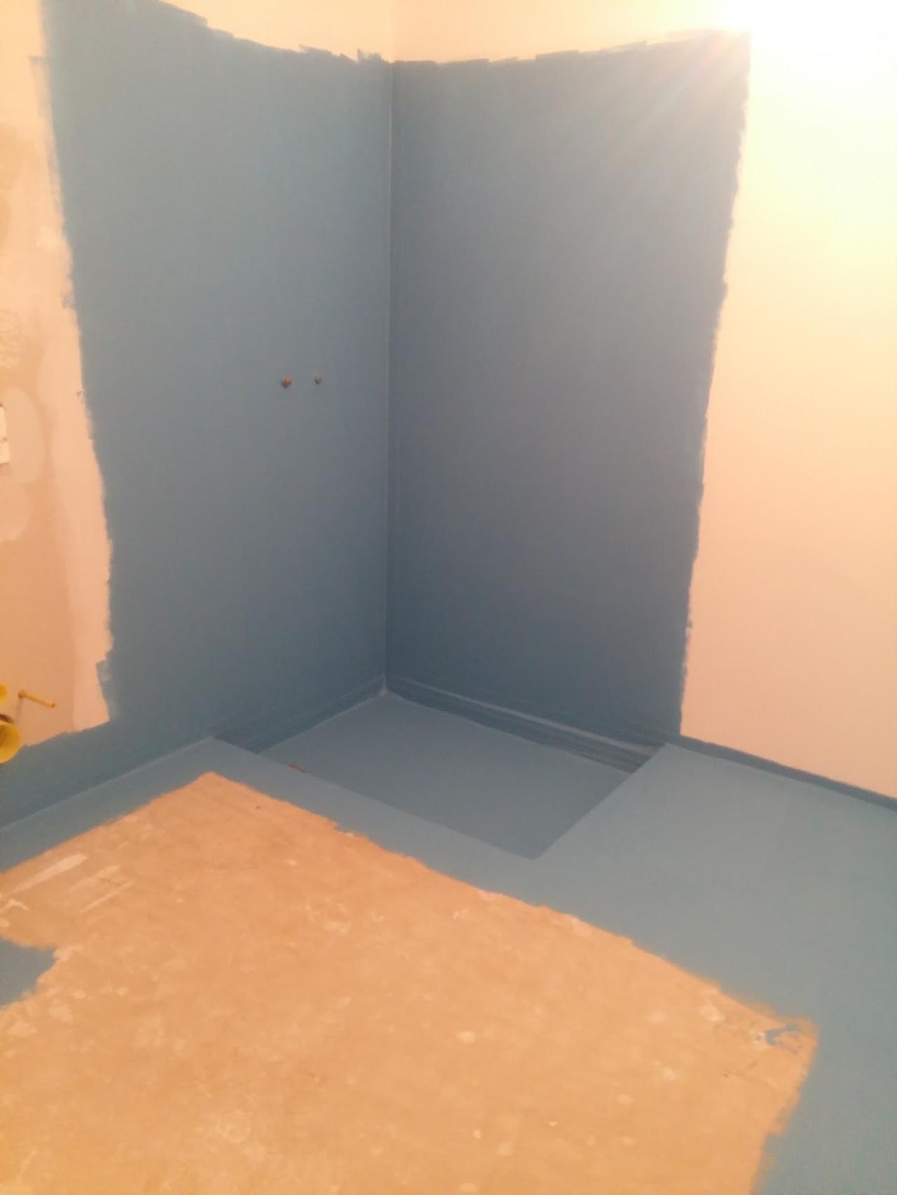

Kaldewei Duschtasse
Ja, da unten musst du auch abdichten. Mindestens 2 Mal drüber streichen!

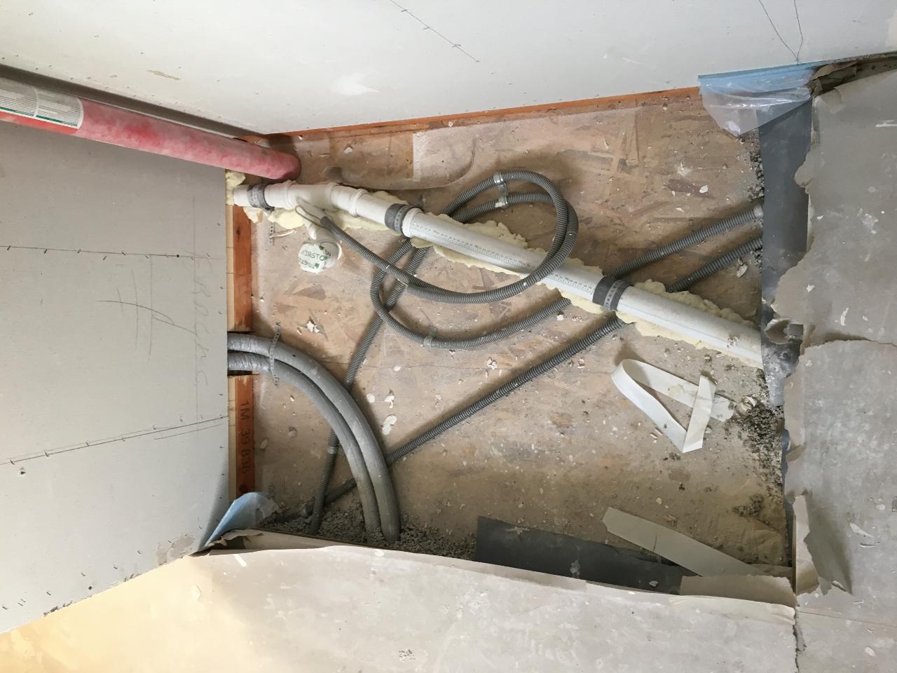

Bei dir schaut das sehr gut aus nur bei mir sind da lauter Leitungen 😧 |
Ich hatte das gleiche Problem wie Du. Der Fliesenleger hat die Leitungen dann alle mit einer Betonschicht "überbatzelt" wie er gesagt hat, damit er glatte Flächen als Grundläge für die oben gezeigte Feuchtigkeitsabdichtung hat. Ich habe dann auch eine Kaldewei Tasse mit Rahmen verbaut, ohne Probleme. |
Das Problem ist nur das mir dann die Höhe fehlt 😩Lg |
Es gibt die Dichtbänder auch als Matten. Oder Du schichtest auf wie Rollins beschrieben und lässt nur dort frei wo du die Tiefe brauchst. |
Ich werde heute eine fermacellplatte 120x90 zuschneiden die Leitungen ausfräsen die erdung komplett abzwicken dann die Platte auf die PSV Decke Schrauben über die Wasser und Kanalleitung die dichtmachte kleben und dann komplett mit dichtmaschige streichen. Denke das wäre die beste Lösung
Lg und danke |

Nein habe den FR Rahmen. Dürfte ich auf die osb Platte auch 3cm quellmörtel oder sonstiges einbringen damit ich zumindest die Stromleitungen weghabe?
