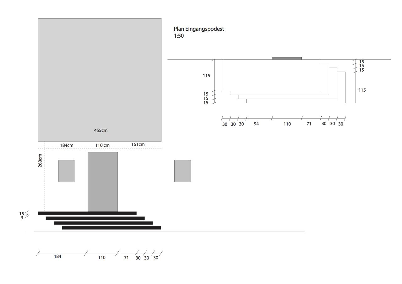

schaut jetzt nicht so extrem ungewöhnlich aus, du fragst nur den falschen denk ich
erste stufe sind Randleisten mit pflastersteinen alles drüber macht der steinmetz... wird halt nicht ganz günstig sein... und eine betonplatte in der stärke... könntest ja selber versuchen zu schalen, vielleicht faserbewehrter beton? |
Statt 3 cm Zwischenraum würde ich mit einer Schattenfuge arbeiten (Rücksprung unten bei der Stirnseite der Betonelemente)
... das sollte jedes Betonfertigteilwerk schaffen ... wennst keinen findest frag mal bei STS Staudinger (habe gute Erfahrung mit denen, und machen auch scheinbar unmögliches ... eingefärbt, sandgestrahlt usw ...) ... überlegen muß man, wo man die Transportösen anbringt, oder ob es möglich ist überhaupt darauf zu verzichten (die Ösen sind üblicherweise bei Fertigteiltreppen oben oder in der Stirnseite und werden mit passenden Edelstahl- oder Sichtbetonstoppeln verschlossen) ... wenn du noch mit Naturstein verkleidest, sind die Ösen auch kein Problem. |

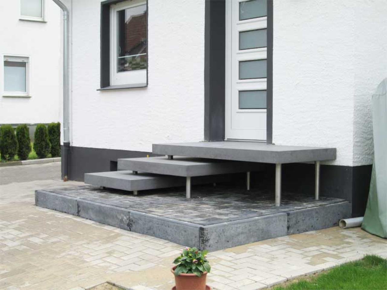

Ich glaub das am Foto sind Steinplatten. Beton ist viel heller. Es sei denn er ist gefärbt, und da gibt's zwecks Dauerhaftigkeit & Co unterschiedliche Ansichten... |
Das sind sicher Steinplatten.
Und eure Skizze sieht sehr gut aus, das hätte bei uns auch super gepasst. Und ja, eine Schattenfuge - so wie es ap99 erwähnt - wäre eine gute Lösung und du musst ggf. nicht den Wischmop einen halben Meter tief ins Loch rein :) Geh mal zum Steinmetz und vergleich die Angebote mit denen der Betonfertig-Elemente. Günstig wird vermutlich beides nicht. |

... ich habe meine Antwort auf den Text bezogen, nicht auf das Foto. Keine Ahnung was Steinplatten/Blöcke 115 x 360 x 18 cm kosten ... würde mich aber auch interessieren. Fertigteiltreppen kosten inkl. Transport (150km) ca. soviel wie eine Ortbetontreppe vom Baumeister (zumindest ist das meine Erfahrung). Belegen kostet natürlich nochmal was, da hast recht ... Genau :) |
Glaub mit Ortbeton kriegst sowas schwierig hin, wenn überhaupt (In Sichtbetonquali). Die Schalung dafür stelle ich mir sehr aufwändig vor. |
hi, vielen Dank für die Antworten.
Meint ihr ich kann das mit dem Schattenfugen dem Baumeister noch vorschlagen, meint ihr das geht dann mit schalen und so... Schattenfuge geht dann wie tief hinein? wir wollen dort dann auch Beleuchtung anbringen. Steinmetz hat der Baumeister eh vorgeschlagen. Halt so große Steinplatten kosten halt ein Schweine Geld... daher war die Überlegung es irgendwie in Beton zu machen aus Kostengründen... Welcher Stein, ich meine so große Granitplatten kostet das ganze viele tausend Euro,.. und das ist zu viel Gibt's auch konkrete Firmenempfehlungen? Bez. Geländer, müsste man nur auf der einen Seite machen da auf den anderen ja quasi Treppe ist - ob das exakt der Önorm entspricht ist was anderes... und jetzt auch mal egal. LG |
Ich würde dir empfehlen ein Fertigteilwerk (welches auch Treppen macht) aufzusuchen, da kannst die Farbe (durchgefärbt, kein Anstrich) und Oberfläche aussuchen. Bei STS habe ich z.B stirnseitig zur Wand (3 cm Abstand der Treppe zur Wand) eine Nut für ein LED-Band einlegen lassen. An welche Beleuchtung denkst du denn? LED-Band? ... bei Betonfertigteil wäre das Problemlos möglich auf der Unterseite was einzulegen (Element liegt ja "verkehrt" auf dem Rütteltisch) ... auch die Anbindeleitungen bedenken (ich nehme an, du willst keine Leitungen sehen). Geländer: lt. OIB RL RL [Rücklauf] 4 Pkt 4 ... eigentlich ab 60 cm, auf alle Fälle ab 100 cm (kann sein, daß deine Bauordnung noch was anderes sagt) |

Anhand der 2ten Skizze ist auch die Frage ob ihr zum Gehen tatsächlich nur den Bereich rechts nutzen wollt.
Denn beim direkten Weg zur Tür (geradeaus) braucht ihr mehr Auftrittsfläche Empfehlung hab ich leider keine ausser Dr. Google http://www.mischek-systembau.at/databases/internet/_public/content.nsf/web/DE-MISCHEKSYSTEMBAU.AT-konstruktivefertigteile.html#?men1=3&sid=300&h=1 Erfahrungsgemäß sind viele Baumeister noch immer überfordert wenn es darum geht tolle Sichtbeton-Konstrukte zu schalen. Ihr müsste da entweder Abstriche bei der Optik machen (weil es einfach zu schwierig ist von Hand sowas zu schalen) Oder Abstriche beim Preis. Sprich einige Tausend € in die Hand nehmen für Betonfertigteile oder Steinplatten. |
