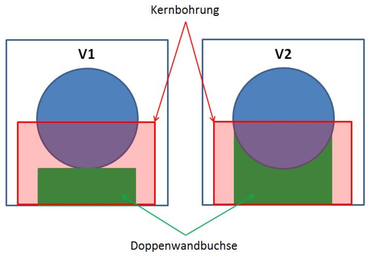

ich möchte am Wochenende die Kernbohrung für meinen Ofenanschluss bohren.
Randbedingungen:
- Rauchrohrdurchmesser 130mm
- Innendurchmesser Schornstein ca. 140mm (mit Glocke ausgezogen)
- Wand unverputzt
Zur Bohrung:
Mit welchem Durchmesser soll ich die Kernbohrung ausführen?
Ich habe eine 153er und 183er Diamantbohrkrone hier.
Zum Setzen der Doppelwandbuchse:
Die Buchse wird mit keramischer Dämmwolle umwickelt so dass Sie gerade noch in die Bohrung passt, richtig?
Anschließend wird vorne und hinten der Spalt mit Ofenmörtel zugeschmiert.
Soll ich die Buchse bündig zum Mauerwerk setzen oder 1,5cm hervorstehend, so dass sie später bündig mit dem Putz abschließt?
Soll ich die Buchse hinten an den Durchmesser des Schornsteinzugs anpassen oder nur bis an den Zug heranführen und den Rest mit Ofenmörtel verschmieren?

Danke und Gruß,
Michael
