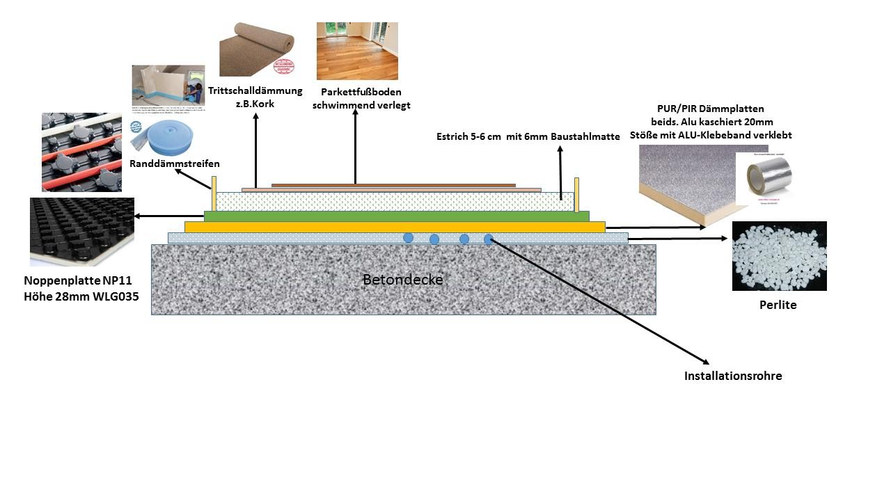

ich weiß zwar nicht von welcher Schüttung da genau die Rede ist, wenn es sich aber um eine Ausgleichschüttung um und über die Installationsebene am Fußoden handelt, dann kann man diese ja auch mit Perlite machen. Da braucht man keine einzige Sekunde länger warten. Das war damals mein Fußbodenaufbau: |
Mit Schüttung ist einfacher zu bauen. Sollest wirklich viele Schläuche haben dann müssen diese gerade verlaufen sonst wird das EPS-Platten zum Albtraum.
Grob gesagt, umso weniger Schüttung umso besser der Dämmwert. Dafür muss der Boden halt gerade sein. |
