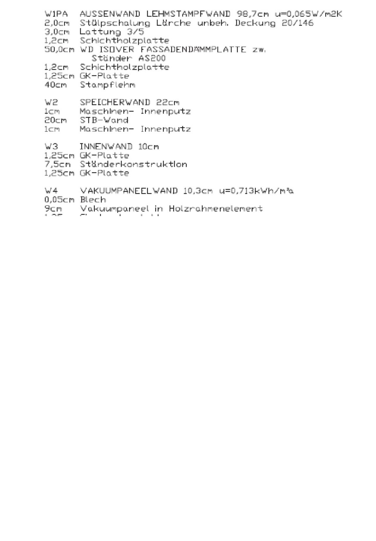

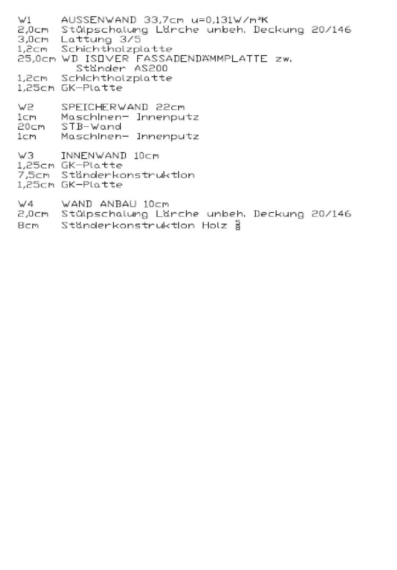

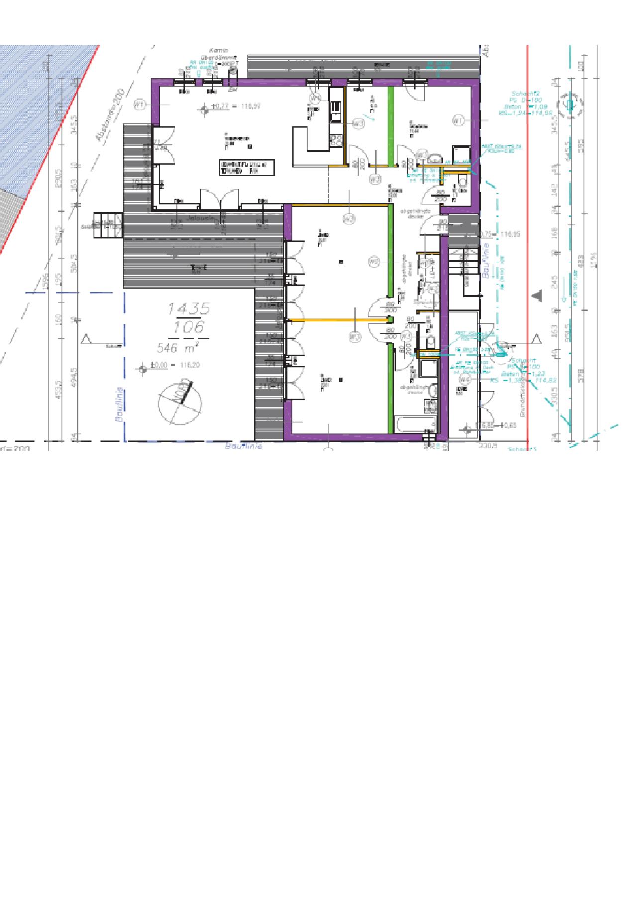

Ich habe mir jetzt die Pläne zur Ausbaustufe 3 der Inselwelt Jois angesehen.
Dass jedes Haus eine Stahlbeton-Innenwand hat ist nicht neu. Aber eine 90cm dicke Stampflehmwand (davon 40cm Stampflehm), das finde ich schon verrückt. Viel Aufwand für Speichermwasse.
U-Werte von 0,06-0,13.
Speicher-Betonwand heißt wohl mit Kühl/Heizschlangen im Beton oder?
2017/20170507150656.png
2017/20170507385422.jpg
2017/20170507989335.png
  •  mabr
24.5.2017  (#1)
nein, - vermutlich dürfte es im Sommer sehr heiß werden, am See. Dann hilft Speichermasse etwas dabei, die Hitze "einzulagern". Wer im Sommer die Fenster untertags viel öffnet, vermindert (verkürzt) diesen Effekt der Speicherwände.
Außenliegende Verschattung hält die Sonnen-Hitze zu 90% draußen.
Vielleicht ist keine Heizung drinnen, weil keine Winternutzung vorgesehen ist?
