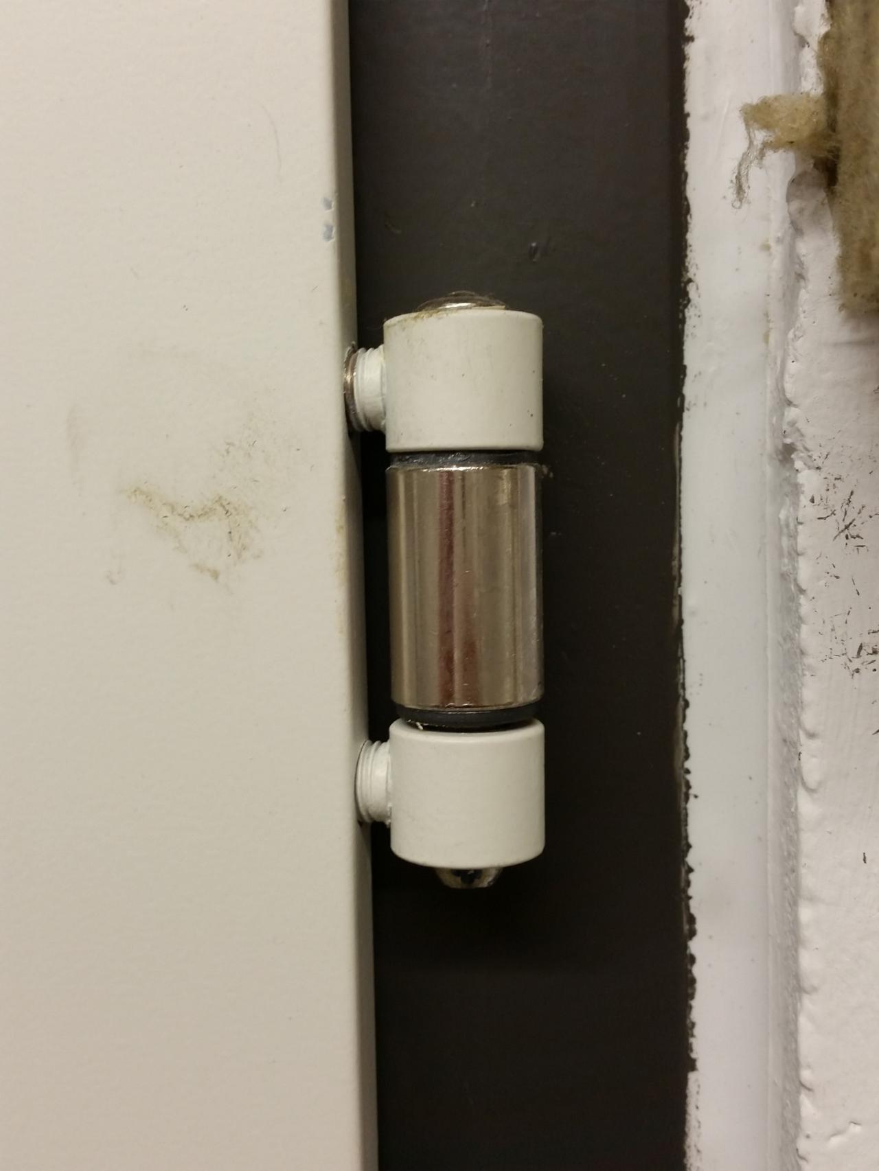

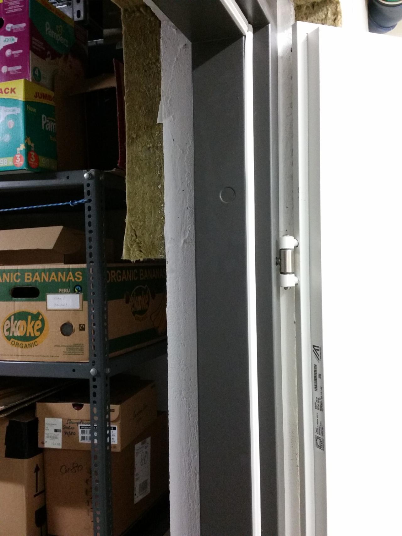

Wir haben in Wien über einen Bauträger eine Wohnung gekauft, mit einem zusätzlichen Extra-Keller. Der Keller ist 10m^2 groß, Stahlbetonwände rundherum. Alles gut, nur die Tür ist .. sagen wir mal minderwertig. Sie ist außen angeschlagen, und die Türbänder sind so, dass man bei versperrter Tür mit einem Durchschlag + Hammer die gesteckten Bolzen entfernen kann, und somit die Tür aushängen kann. Kurz gesagt, mit primitivsten Werkzeug kann man die Tür öffnen, und wenn man sie nacher wieder einhängt hat man nicht einmal Spuren hinterlassen.

Weiß jemand wie hier die rechtliche Situation ist? Gibt es hier Normen? Darf man einen "Mindeststandard" erwarten, auch wenn keiner schriftlich festgehalten ist? Ich erwarte mir ja keine Hochsicherheitstür, aber zumindest eine die man nicht mit Hammer + Durchschlag zerstörungsfrei öffen kann.

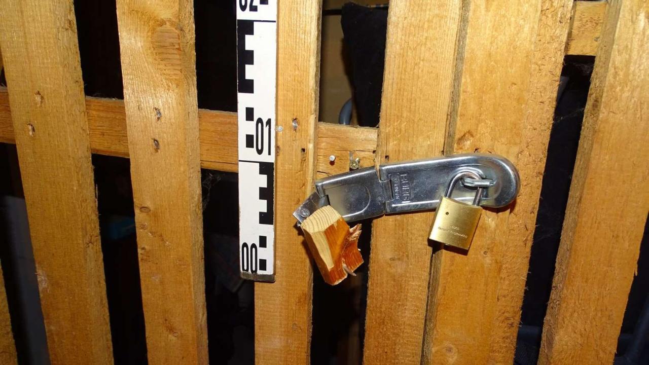

Du hast eh eine tolle Kellertür, könnte auch so aussehen und wäre rechtlich dennoch in Ordnung.

Bzgl. der Öffnungsrichtung ist es halt eine Zwickmühle. Vermutlich wird aus Fluchtwegsicht die Öffnung nach Außen nötig sein. Das bedeutet automatisch außenliegende Beschläge wenn man keine versteckten Beschläge nimmt.
Ich denke ihr werdet hier keine Möglichkeit haben denn grundsätzlich ist die Tür eh schon wesentlich besser als der übliche Standard siehe Bild von Schelm.
Auch wenn der Einbrecher mit Hammer und Durchschlag die Tür aufbringt, dann sieht man die Spuren in der Regel und die geöffnete Tür ist Indiz genug für die Versicherung.

es besteht ev. noch die Möglichkeit die Mittelteile der Bänder zu ersetzen, es gibt welche da wird der Stift durch eine Wurmschraube gesichert. Aufdrehbar nur bei geöffneter Türe! dann braucht man eine Säge um die Bänder abzuschneiden!
