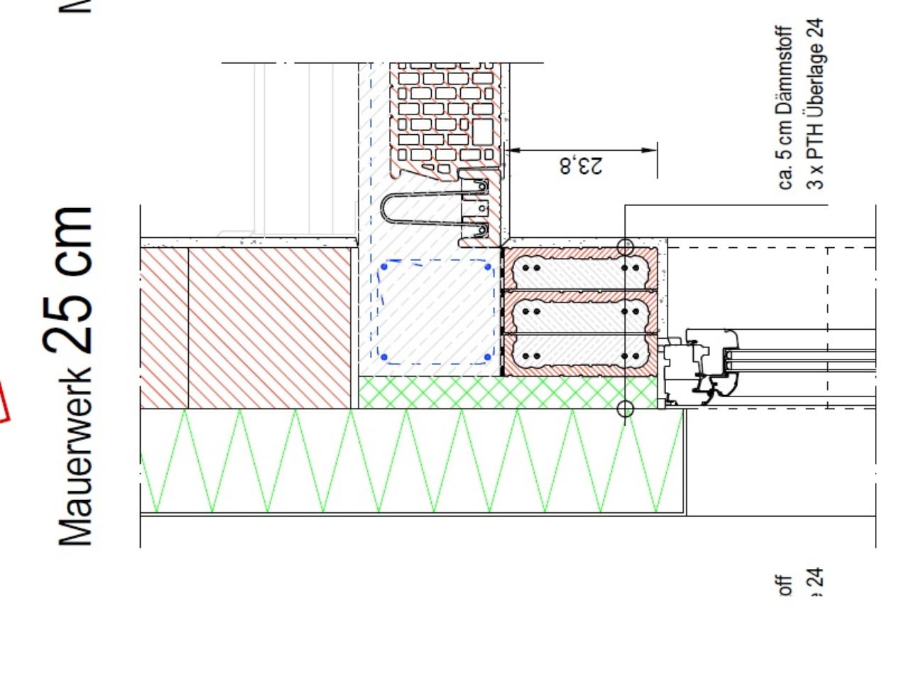

  •  mackica
3.5.2017  (#6)
Habt Ihr die Überlager extra gedämmt?
So wie hier im Bild. Die Frage ist wie mache ich das bei einer Hanfdämmung? (4cm Hanfplatte rein? 5cm?. und der Kleber braucht ja auch Platz?)

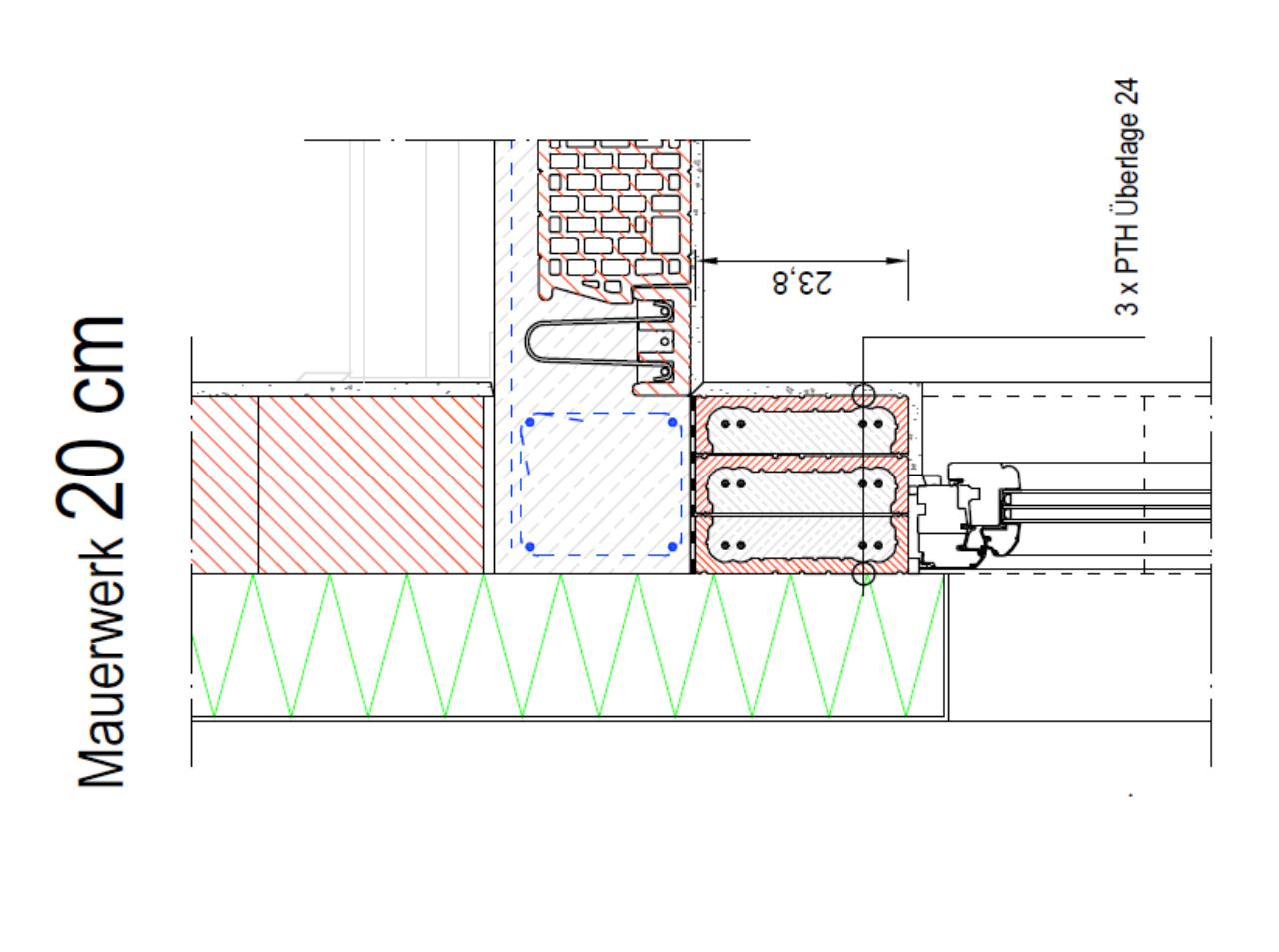

Am einfachsten wäre es mit einem 20er Mauerwerk.
2017/20170503990104.png
Aber beim 20er Mauerwerk ist das Problem dass man nicht quer stemmen darf.
3.5.2017  (#7)
Überlager hochkant?
emoji
Die Decke musst du nicht wegen einer Wärmebrücke abschalen, sondern damit sie nicht zu weit aufliegt und aufschüsselt...
WB unter einem WDVS WDVS [Wärmedämmverbundsystem] sind kein Thema.
Das ist ja DER bauphysikalische Vorteil dieser Bauweise...
  •  mackica
3.5.2017  (#8)
dyarne schrieb: Die Decke musst du nicht wegen einer Wärmebrücke abschalen, sondern damit sie nicht zu weit aufliegt und aufschüsselt...
d.h. beim 20er Ziegel müsste ich das auch machen?
dyarne schrieb: WB unter einem WDVS WDVS [Wärmedämmverbundsystem] sind kein Thema.
Also mich stört das schon wenn ich dann 10m2 mit deutlich schlechterer Wärmedämmung habe. V.a. kommt ja dort noch der Raffstorekasten hin (14cm+4cm Putzplatte), da blieben nur noch 6cm für Dämmung (U=0,33 mit Resol!), bei Rücksprung sind s immerhin 11cm. Und da wir große Fensterflächen/Überlager haben kommt da schon was zusammen.
Irgendwie gefiele mir so ein 20er Objekt-Ziegel mit Dämmung in Stegträgern oder Lattung am besten. Kostet aber sicher um einiges mehr.
Es sei denn ihr sagt mir jetzt dass die Decke auch dann einen Rücksprung bräuchte. Dann wird s wieder kompliziert.

4.5.2017  (#11)
mackica schrieb: d.h. beim 20er Ziegel müsste ich das auch machen?
das glaube ich nicht.
ein schwerer fehler wäre bei einem 50-er ziegel bis nach außen zu betonieren...
mackica schrieb: da blieben nur noch 6cm für Dämmung...
ich hatte den deckenrand unter der ungestörten vollen dämmung gemeint...
