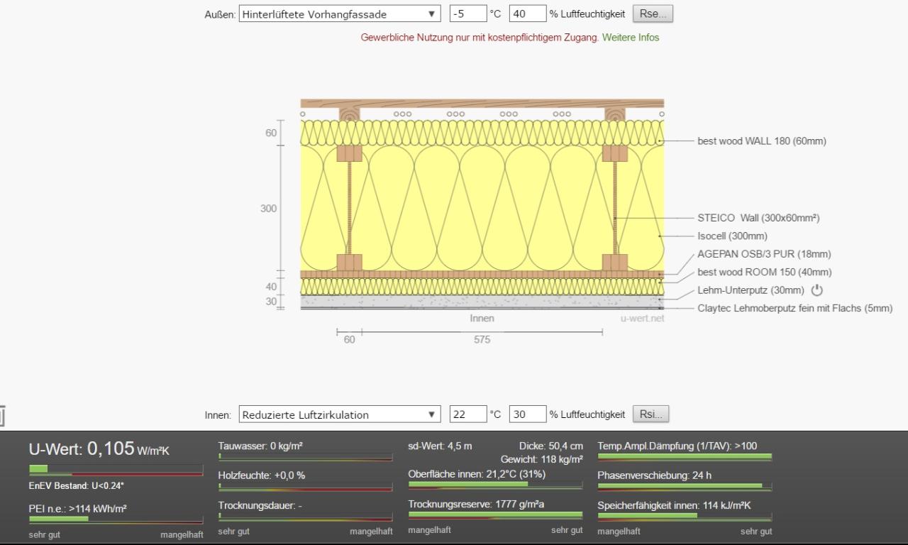

Weils mich interessiert habe ich meinen Wandaufbau eben extra angeschaut. Lt. u-wert.net keine negativen Auswirkungen (was ich mir nicht recht erklären kann) aber schaut selbst.

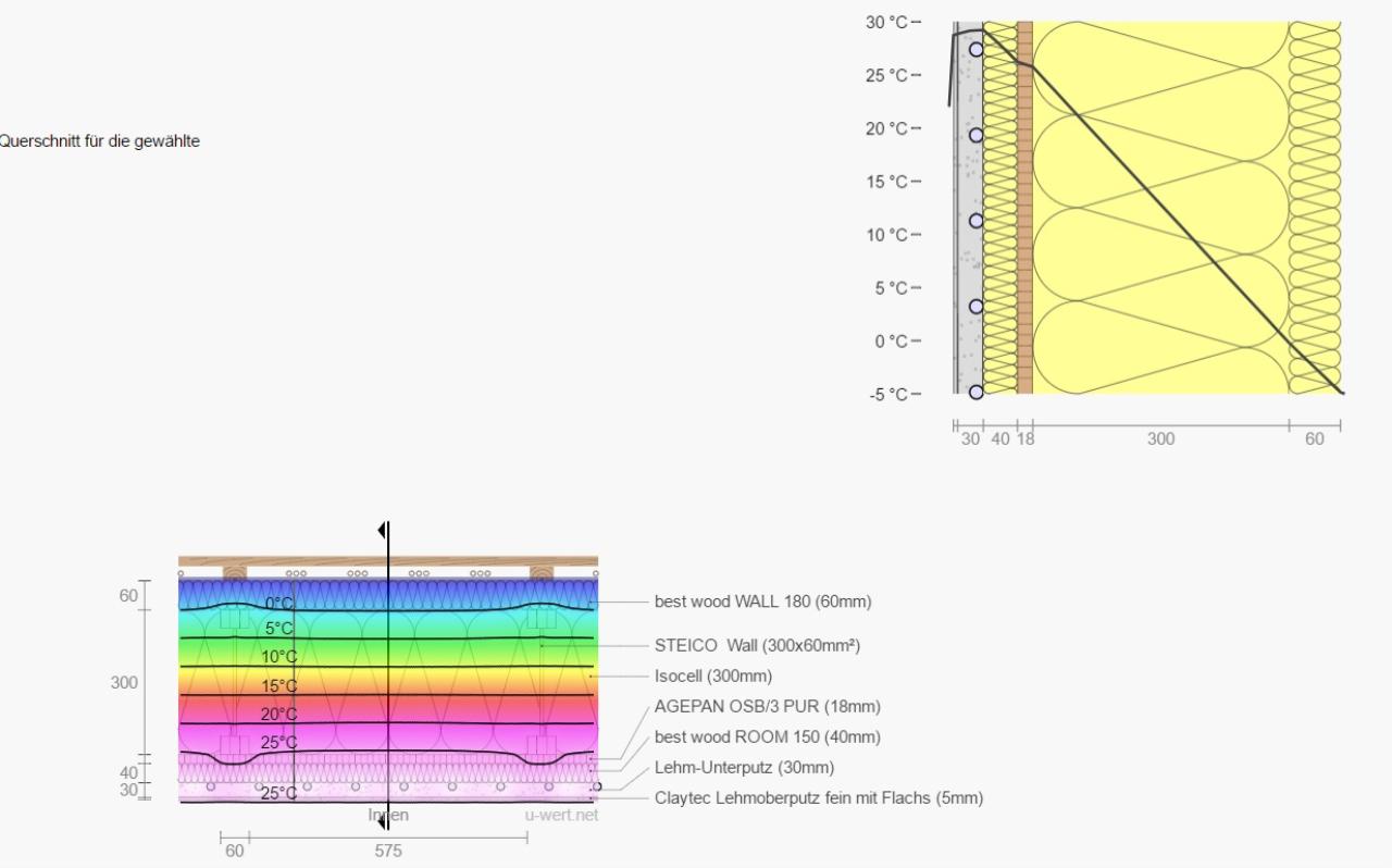

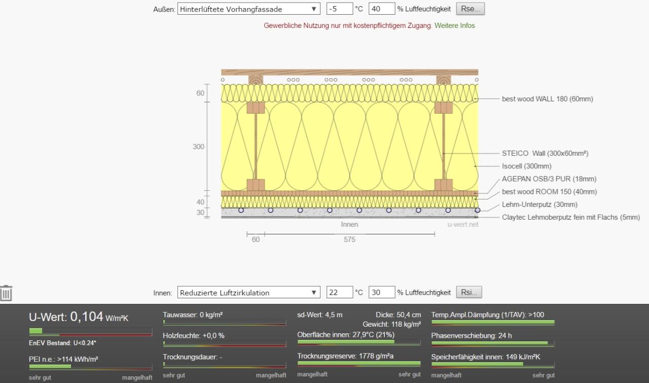

mit Wandheizung 30° Vorlauf, Abstand 10cm, 16mm Rohr und 15mm überputzt

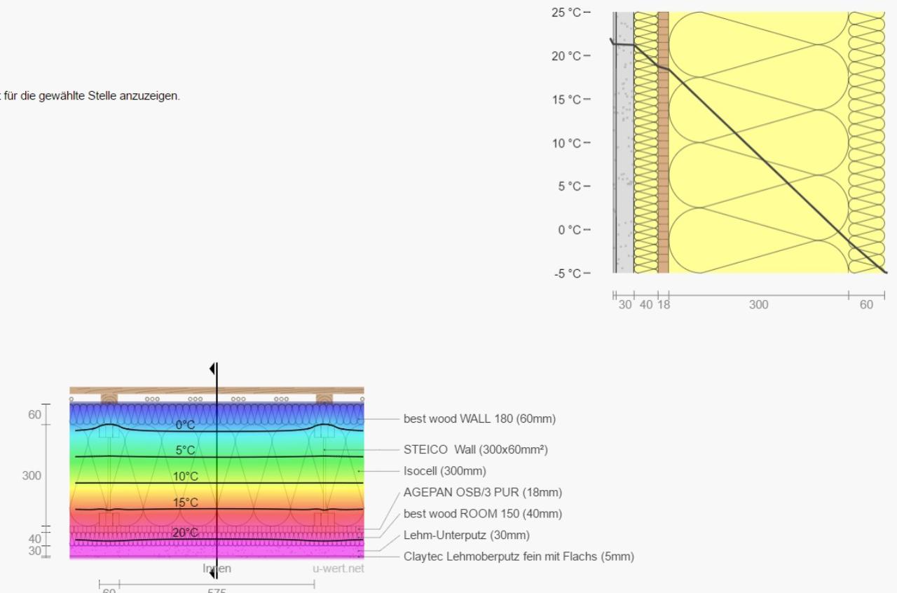

ohne Wandheizung auch Top Oberflächentemperatur

Den effektiven U-Wert findest du unter dem ICON "U-Wert", eine Zeile unter den beiden Eingabefeldern, deiner dürfte letztendlich bei ca 0,16 liegen.
Deine Wand weist einen sehr guten U-Wert auf, würde auch hier nicht generell eine WH WH [Wandheizung] installieren und auch etwas anderen Aufbau bevorzugen.

alpenzell schrieb: was ich mir nicht recht erklären kann
naja, weil du in deinen berechnungen annimmst, dass die ganze aussenwand homogen opaque ist emoji
bei der fbh wird an den rand zu fenstern auch 50-100% dichter gelegt.
für selben effekt mit wandheizung sollten zumindest die fensterbereiche erschlossen werden. rest kannst du bei deinem aussendwandaufbau sonstwo einbringen

28.4.2017  (#10)
der u-wert gibt per differenz innen-/außentemperatur die verlustleistung durch die wand, bsplw bei 20° innen und -16° außen -> 36K differenz.
wenn die außenwand jedoch eine wandheizung besitzt ist das delta höher, weil eben nicht 20° innen anliegen sondern in der wand bsplw 30°
eine wand mit u=0,12 verliert bsplw mit wandheizung gleichviel wie eine wand mit u=0,16 ohne wandheizung......
diese lokale umrechnung auf das höhere delta gibt den 'effektiven u-wert'
