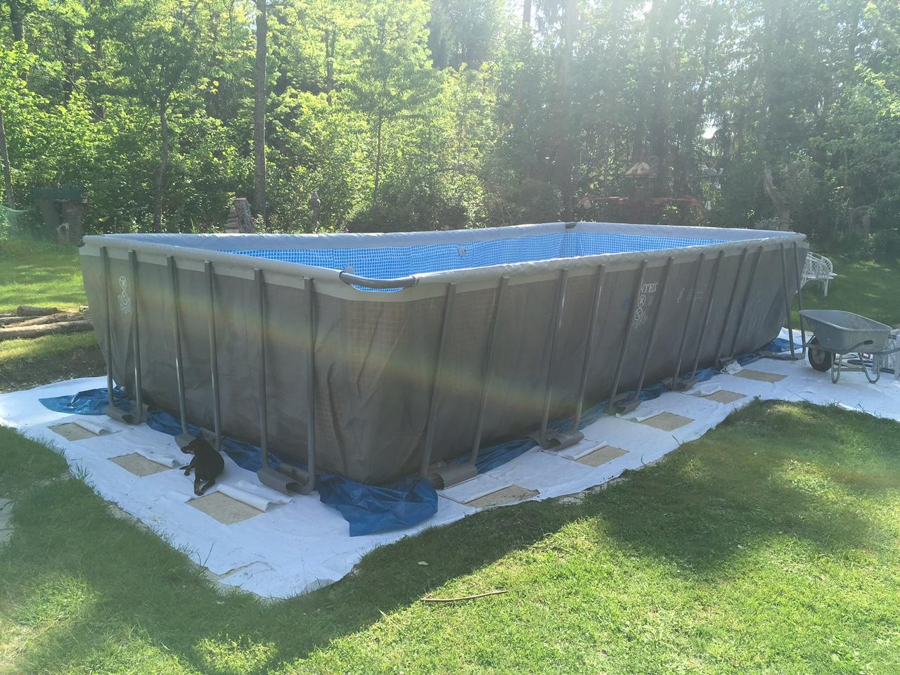

So sieht das bei meinem Bruder aus. Vorher war ein kleinerer runder Intex Pool dort direkt am Gras.
Kommt ein Ultra Frame+Salzanlage und noch Vlies drunter.
Wichtig ist halt wirklich eine ebene Fläche die nicht nachgibt. Sonst verlierst du leider die schöne gleichmässige Füllhöhe und machst das spätestens nächstes Jahr dann richtig. Jeder cm ist hier gold Wert. Genau deswegen haben wir auch die Grasnarbe ab und nun eine schöne Ebene hergestellt. Wenn du aber wirklich die 4m durchmesser schön eben hast dann würd ichs einfach so probieren.
Der hier wird stehen bleiben und nicht abgebaut. Technik kommt daneben hin in nen kleinen Lärchenunterstand. Erdkabel wird vom Gartenhaus einfach 15cm in der Erde eingebudelt damit nichts rumliegt und gscheid dokumentiert damit man weiss wo es verläuft.
Übern Intex Graphite liest man nichts schlechtes. Für die Details einfach in den einschlägigen Poolforen gucken...

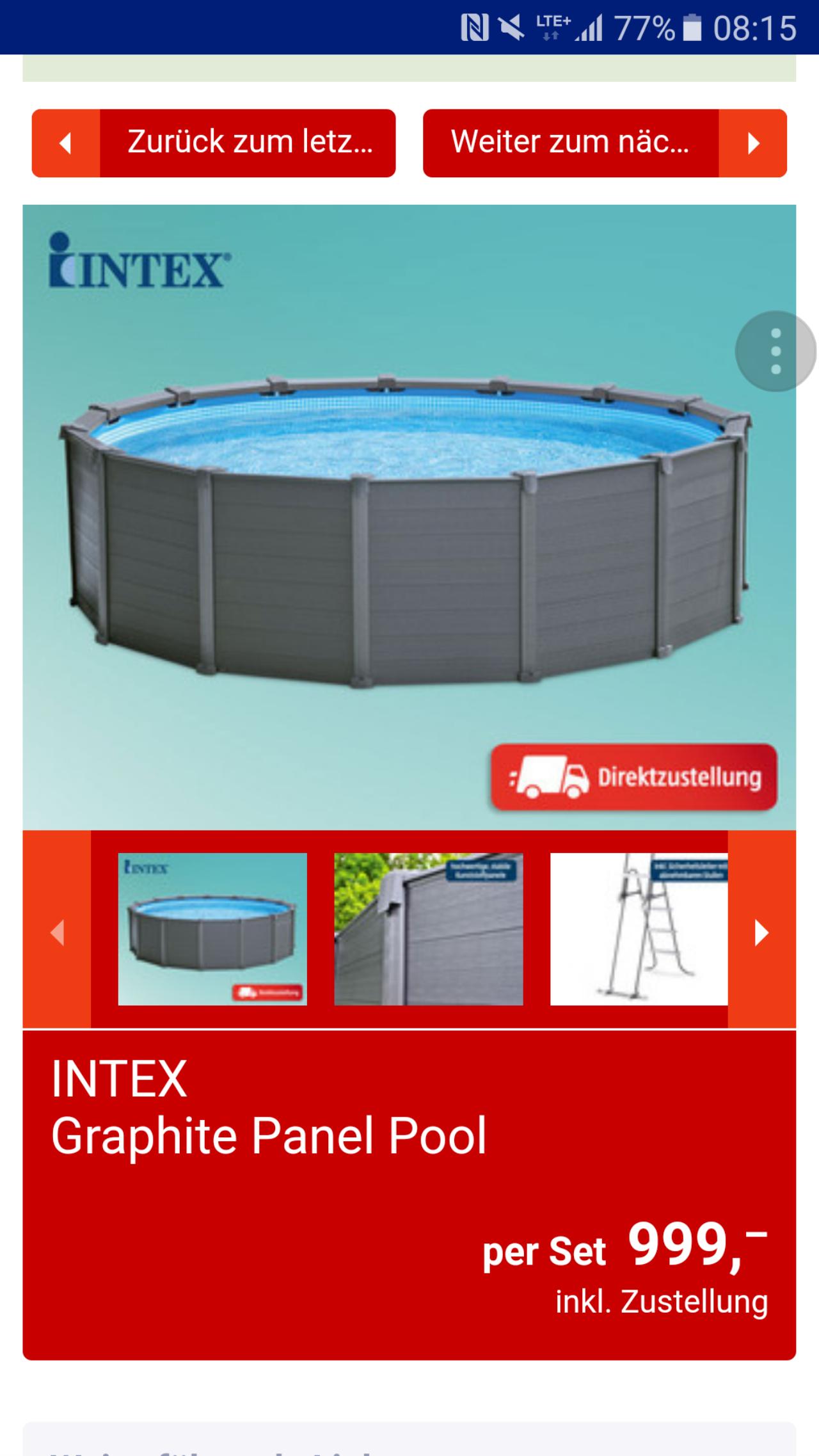

Also wir überlegen jetzt auch wg dem Intex graphite- uns gefällt die paneeloptik schon besser.
Wär halt ala übergangslösung bis ein eingegrabenes oder styroporsteinbecken kommt.
Aber nur interessant wenn ich es übern Winter draussen stehen lassen kann. Plane drauf und passt.
Kann man das? Weil uslala meinte da was anderes 🙄
Bzw was sollte ich dann mitkaufen falls wir zuschlagen?
Siehe hier:
2017/20170501248004.jpg
2017/20170501115090.jpg
Und solarplane?pool wäre 478 Durchmesser.
Welcher dm wäre optimal (viel größer?) Bzw woher am besten?
Thx
