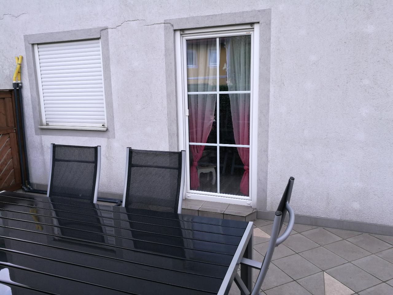

Putzflächen sind kaum in Teilbereichen auszubessern selbst wennst wieder drübermalst.
Als selfmade Lösung kannste nur in dem Bereich bis zum Gewebe abkratzen/schleifen, grundieren und versuchen den gleichen Putz mit der gleichen Körnung aufzutupfen und so gut wie möglich anpassen. Noch dazu zieht sich das Ganze über 2 Farben. Oder einen schmalen Streifen z.b über die gesamte Fläche neu putzen wenns optisch gefällt. Auf der Fassade sieht man auch noch komische "Rondellen" Flecken? Wurde hier gedübelt? |
die einzige möglichkeit ist es die ganze seite neu zu machen weil man sonst immer die stelle sehen würde...
alternativen hast leider keine wenn du es so haben möchtest das nichts mehr sichtbar ist. |

OK, das selbe hat ein ehemaliger Maler auch gesagt. dann werden wir das so versuchen. Vielen Dank PS: hier wurde gedübelt, vor 15 Jahren leider noch Standard ohne Dübelabdeckung aus Styropor. @Webi was genau verstehst du unter ganze Seite neu machen? |
Also wenn mich einer fragt... ich würds lassen wies is und mit Holz verkleiden ![]() Die Rinner von den FB und Dübelköpfe werden wieder kommen. Durch die geringe Dämmstärke und die schönen Dübelmarker kannst eine UK super anbringen. Ätschi ![]() Die Terrassenfliesen noch nicht aufgefroren? Dann gleich auch noch dort ne schönen Belag mitzaubern. Geht alles easy in Eigenregie und wär ein tolles Wochenend Projekt... ![]() Naja, er meint die komplette Front neu verputzen. Aber dann hast das einseitig neu und musst dann wohl komplett durchziehen... |

die ganze wandfläche habe ich gemeint. du kannst es nie im leben so verputzen damit die übergänge nicht sichtbar sind. deshalb von kante zur kante / von oben bis unten. ich weiß es auch nur deshalb weil wir bei unseren haus einen kleinen mangel gehabt haben (4cm X 10cm) und die fth firma eben die komplette seite (bis zu den kanten) verputzt hat und nicht nur die stelle ausgebessert hat (wäre denen sicher auch lieber gewesen)... |
wurde bei dir alles neu verputzt ?
putz auf putz oder wie? |
ja die haben zuerst was raufgetan, wie a klebespachtel, damit es glatt wird und dann putz drüber über die ganze seite bis zu den kanten damit keine übergänge sichtbar sind,... hab quasi jetzt doppel dickeren putz als vorher,... auch nicht schlecht *gg* |
