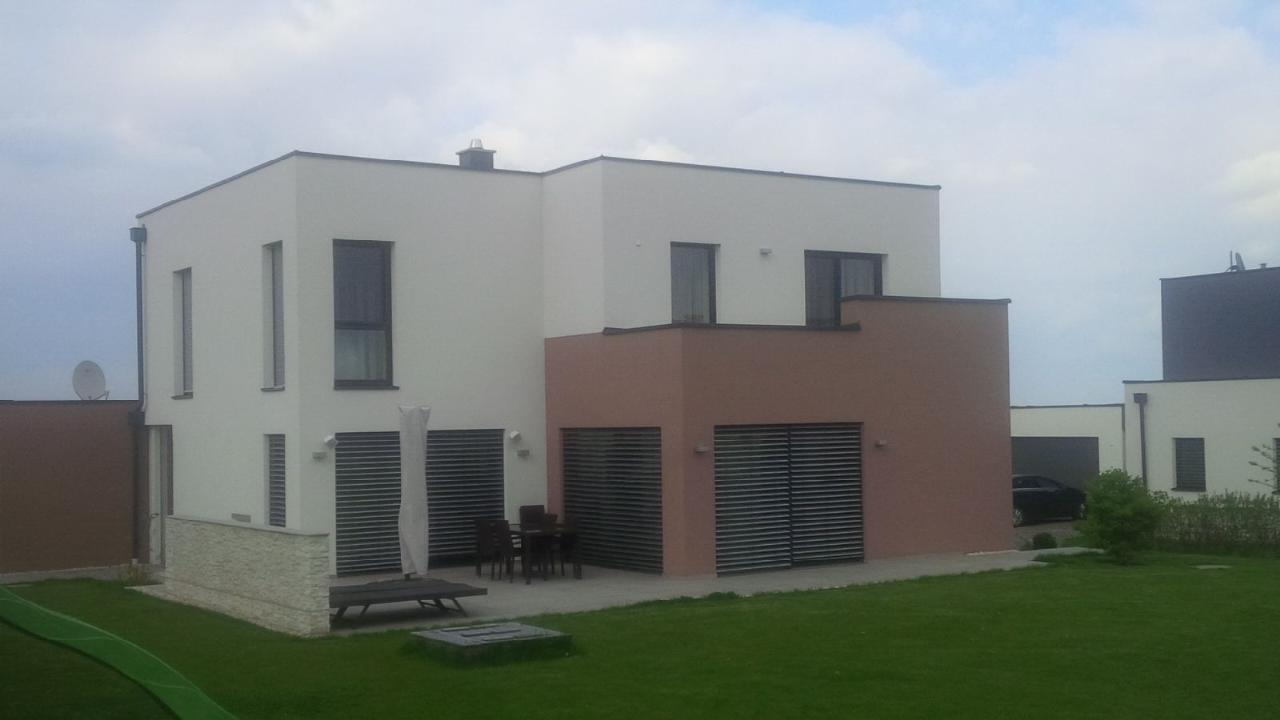

Bilder:
2017/20170424189277.jpg
Das Haus ist fast exakt nach Süden ausgerichtet.
Das Lamellendach soll praktisch den kompletten Rücksprung links abdecken.

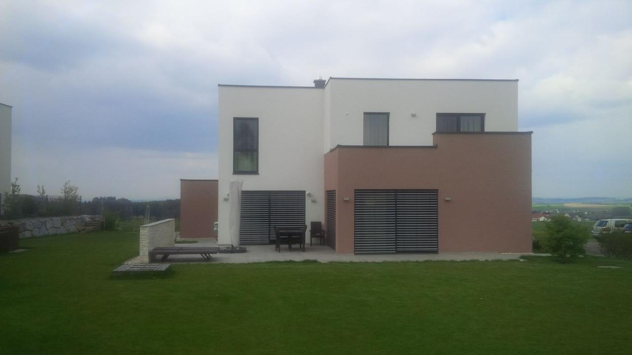

2017/20170424282716.jpg
Hier die Ansicht von Süden aus.
Spannweite nach Links wären von dem braunen Gebäudeteil bis zur Blendsteinmauer ca. 6m. Tiefe wäre 4,5m
Wäre für Infos und Tipps dankbar.

Da ich das Lamellendach wegen des Preises schon vorzeitig ausgeschlossen habe, kann ich nicht viele Details nennen.
Ich denke das egal ob westlich oder südlich die Lamellen nicht in dieser Länge ohne Teilung möglich sind. (ich glaube 3,5m sind das Maximum)
-> ich würde es 2 teilig (je 3m) südlich ausrichten
Das würde aber auch bedeuten, dass du bei der hälfte noch ein Stütze hast.
