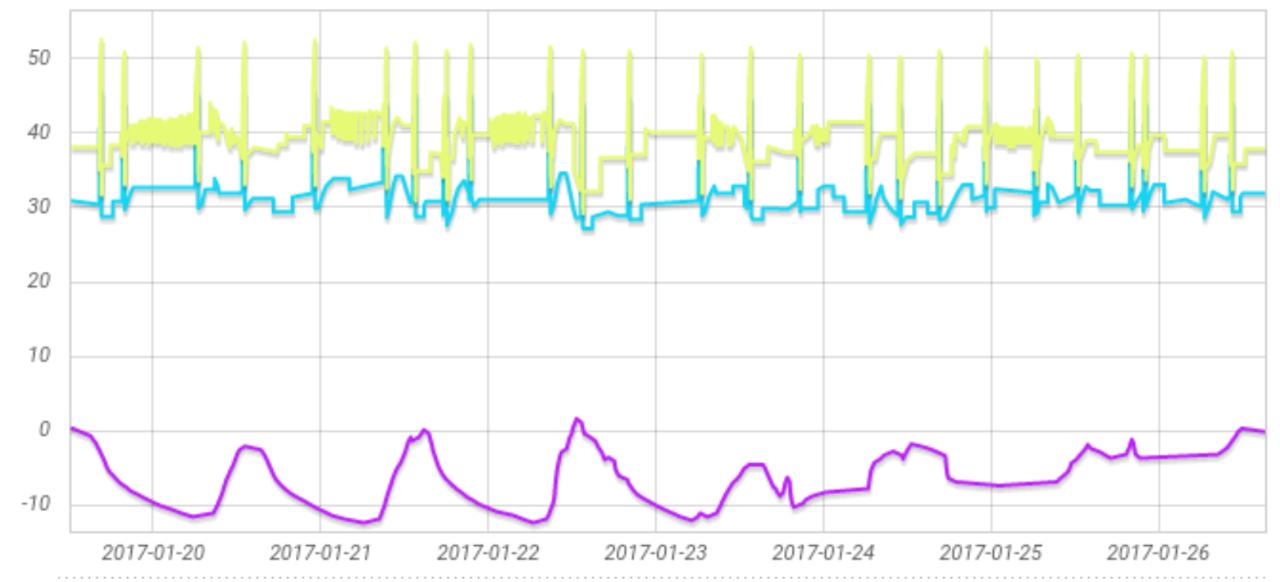

Ein bsp mit heizkörpern .. vl im winter bei ~40° ![]() |
