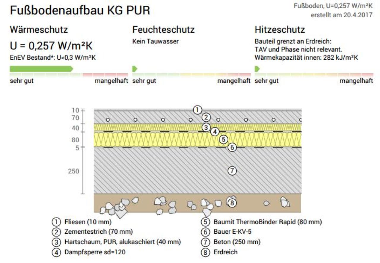

@Wolfgang:
poste mal den gesamten Bodenaufbau lt. Plan oder Energieausweis mit Stärken, FBH ja/nein?
  •  wolfgangpue
20.4.2017  (#3)
Mit Fußbodenheizung
2017/20170420909873.jpg
  •  ap99
20.4.2017  (#4)
Dampfbremse/Sperre sollte üblicherweise auf der warmen Seite liegen (also zwischen Estrich und Dämmung) ... Dampfdruckgefälle zwischen Raum und Erdreich wird sich in Grenzen halten. Schaden wird das Aluklebeband sicher nicht, wenn du allerdings ein Tackersystem verwendest (Durchlöcherung der Alukaschierung), kann man die Sinnhaftigkeit des Alubandes hinterfragen.
Bei Zementestrich direkt auf Alu evt. aufpassen, im Baumit Zementestrich-Datenblatt steht z.B.: reagiert mit Alu, Zink etc. --> entweder Trennlage verwenden, beim Hersteller der Dämmplatte nachfragen, oder gleich eine Noppenmatte zum verlegen verwenden.

Ok Danke. Tackern werde ich nur im EG und OG. Im Keller wird ein Gitter gelegt für die FBH FBH [Fußbodenheizung]. Ich habe jetzt die Stöße mit normalen Band kleben lassen und zusätzlich kommt noch eine dünne PE Folie über die Dämmplatten. Auf dieser wird dann das Gitter gelegt.
