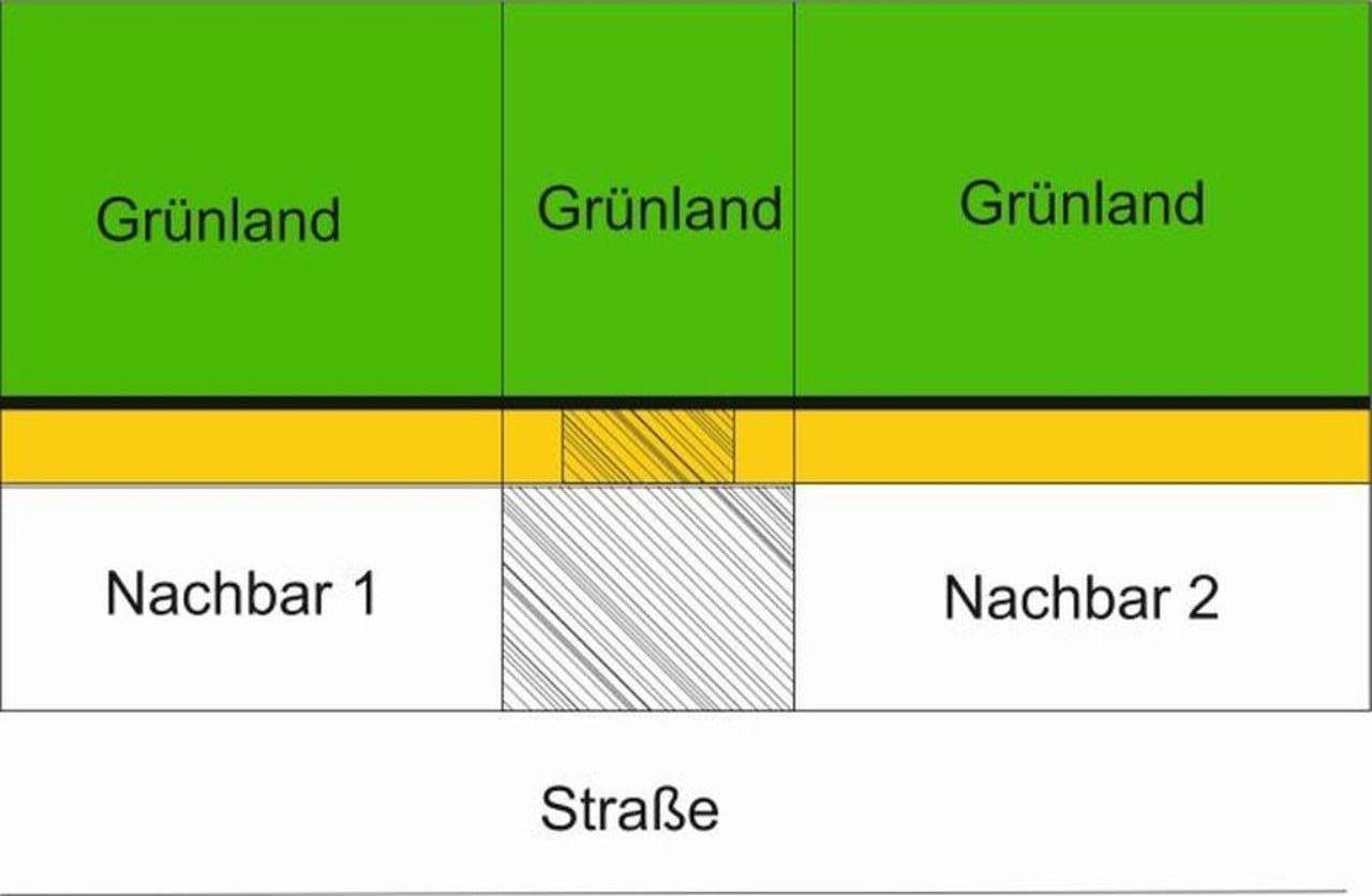

Ich habe noch eine Skizze dazu (nicht massstabsgetreu) gemacht.
Der gelbe Streifen sind die 3m Abstand zur Grenze (bei den Nachbarn unbebaut). Der schraffierte Teil soll das Haus werden.

Das is grundsätzlich eine korrekte Auskunft. Gebäudeaußenwand an einer Grundgrenze bedeutet Ausführung als brandabschnittsbildende Wand (so heißt das korrekt). Der genannte notwendige Abstand von 3 m bei einer nicht brandabschnittsbildenden Wand ist allerdings falsch bzw. veraltet (war früher mal so). Jetzt sind es 2m Mindestabstand!!
LudwigMurauer schrieb: ich würde gerne nach vor zum Grünlandgrundstück bauen
Gem. deiner Skizze ist das ein falsche Beschreibung!! Ich weiß, das klingt jetzt pingelig: aber "vorne" ist die Straße und zum Grünlandgrundstück gehts nach "hinten". Diese Bezeichnungen können wichtig sein, falls wir vielleicht auch mal auf das Thema "vorderer" oder "hinterer" Bauwich kommen.
LudwigMurauer schrieb: Es handelt sich um eine gekuppelte Bauweise (links und rechts neben dem Haus).
Auch diese Beschreibung muss ich hinterfragen: was soll das jetzt heißen? Deine beidseitigen NAchbran haben jeweils an deine Grundgrenze gebaut und an deren anderer Grundgrenze gibts einen Bauwich??? So wie du das gezeichnet hast, willst du offensichtlich geschlossen bauen (also seitlich von Grundgrenze zu Grundgrenze, oder? Darfst du das überhaupt? Gibts einen bebauungsplan? Wenn nicht, von welcher zulässigen Bebauungsweise ist auf deinem Grundstück auszugehen (wenn man bedenkt, dass die beidseitigen Nachbarn jeweils gekuppelt verbaut sind?
Zeichne mal die genaue Lage der Häuser der NAchbarn in
deine Skizze ein (beser noch wäre ein Luftbild aus dem NÖ Atlas).

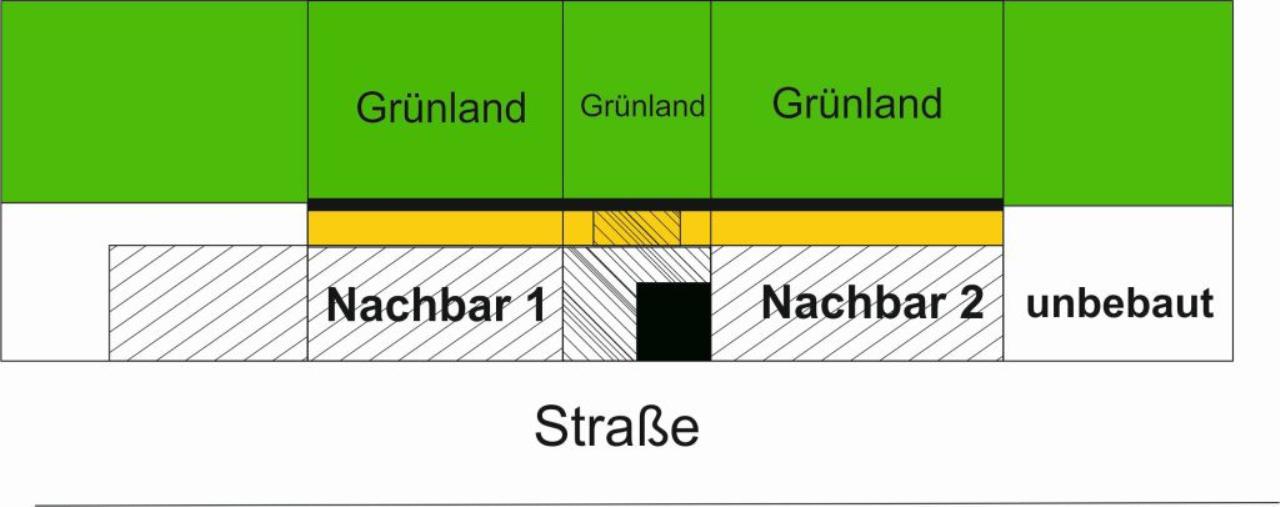

Vielen Dank für die ausführliche Antwort. Ich habe nocht eine erweiterte Skizze angehängt.
Bebauungsplan gibt es nicht. Die Häuser wurden aber vor rund 50-60 Jahren gebaut, teilweise später erweitert. Das alles ist aber schon Jahrzehnte her, da wurde im Umkreis von mehreren Kilometern sehr unterschiedlich gebaut und erweitert und auch Grundstücke geteilt oder zusammengelegt.
Die direkten Nachbarn haben die komplette Straßenseite (von linker Grenze zu rechter Grenze) ihres Grundstücks bebaut (schraffierte Fläche), auf meinem (geerbten) Grundstück gibt es ein sehr kleines Haus (schwarze Fläche), direkt ans Nachbarhaus gebaut. Der Zustand ist aber so schlecht, dass man dort praktisch nicht mehr wohnen kann. Mir wurde gesagt, ich kann von Gebäudekante zu Gebäudekante (also zwischen den Häusern von Nachbar links und rechts) bauen. Der Nachbar rechts grenzt an ein unbebautes Grundstück. Der Nachbar links hat das Gebäude ebenfalls direkt am Nachbargebäude dran gebaut. Dieses geht aber nicht mehr bis zur nächsten Grenze (und dort ist derzeit nichts gebaut).

Ja, dann versteh ich erst recht nicht, wieso du dann oben von "gekuppelt" geschrieben hast. Deine Nachbarn haben geschlossene Bebauungsweise und auch du willst offenbar geschlossen bauen - also nichts mit "gekuppelt"!!!
Noch was hab ich zu fragen vergessen: was ist die genaue Widmungsart auf deinem Bauplatz??

LudwigMurauer schrieb: Habe ich das dann aber richtig verstanden, ich muss hinten 2m Abstand zu meinem eigenen Grünlandgrundstück einhalten (wenn ich dort Fenster haben will)?
Ja, so ist es (wem das Grundstück daneben derzeit gehört, ist ohne Bedeutung)! Aber das ergibt sich jetzt nur aus den brandschutztechnischen Regeln.
Da es sich bei dir aber um Bauland-Wohngebiet handelt, ist noch folgendes zusätzlich zu beachten (und das ist dann für dich die "schärfere" Regel emoji ):
Vorne ist die Straße, du baust seitlich an beide Grundgrenzen - als "geschlossen" - und aus dieser Lage ergibt sich, dass du hinten auf deinem Bauplatz - also an der Grenze zum Grünlandgrundstück - einen "hinteren BAuwich" einzuhalten hast. Der einzuhaltende Bauwich ist die halbe Gebäudehöhe, aber zumindest 3m. D.h. bei einer Gebäudehöhe bis 6 m sind mindestens 3 m Bauwich einzuhalten; bei mehr als 6 m Gebäudehöhe ist es die Hälfte der Gebäudehöhe (Beispiel: 7 m Gebäudehöhe ergibt mindestens 3,5 m Bauwich).
Bei diversen anderen Baulandwidmungsarten gibt es eine Ausnahme von dieser Regel. Nicht aber bei Bauland-Wohngebiet!!!! D.h. aufgrund der Widmungsart Bauland-Wohngebiet musst du jedenfalls an der hinteren Grundstücksgrenzen den BAuwich einhalten!!!
Dieser "Bauwich-Regel" könntest du entgehen, wenn du die Grenze ziwschen dem Bauplatzgrundstück und dem Grünlandgrundstück eliminierst (indem du die beiden Grundstücke vereinigst). Dann bleibt wiederum die brandschutztechnische Regel einzuhalten (siehe oben: 2m Abstand falls keine brandabschnittsbildende Wand gemacht werden soll), da diese Regel nicht nur bei Grundstücksgrenzen, sondern auch für bloße Bauplatzgrenzen gilt.
Folgendes wäre auch noch abzuklären: du schreibst ganz zu Beginn, die Gemeinde hätte gesagt, wenn du an die Grundgrenze bauen willst, dann musst du eine Brandwand machen. Die Auskunft ist insoferen unbrauchbar und unpassend, da du an die hintere Grundgrenze generell gar nicht bauen darfst (wegen "hinterer Bauwich" - siehe oben). Ich frage mich da jetzt, ob die Gemeinde die Regel mit dem hinteren Bauwich nicht kennt? oder hat man es übersehen? Oder taucht das dann doch noch irgendwann auf (und wirft deine Planung über den Haufen)?
Das kann ich jetzt schwer von dieser Stelle beurteilen. Man muss das aber im Auge behalten....
