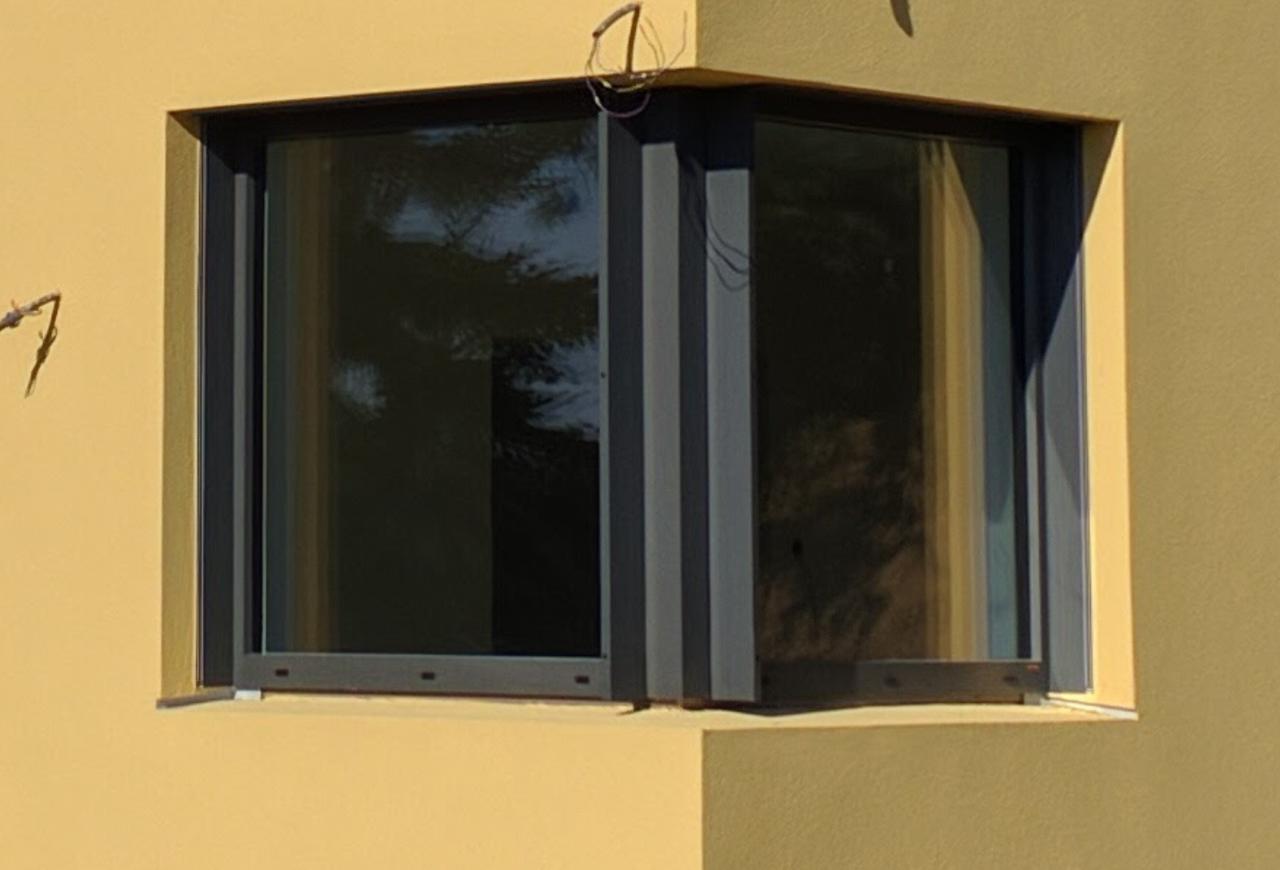

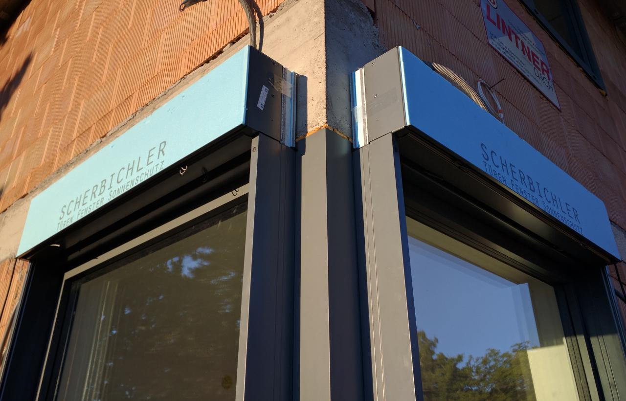

  •  brink
15.4.2017  (#7)
cyberspacer schrieb: 25 Ziegel + 28 EPS
Wir haben 25+24. Die position der kästen war bei schlotterer variabel möglich. Ca 3cm dämmung aussen nötig. Die schienen sind wärmebrückentechnisch nicht die beste lösung, aber naja. optik ist gut und wir haben es nur im eg wz/ez. Rest konstruktiv verschattet oder nicht nötig.

  •  cyberspacer
16.4.2017  (#8)
brink schrieb: bei schlotterer variabel möglich. Ca 3cm dämmung aussen nötig
OK, danke - bei uns wäre Schlotterer derzeit auch eine mögliche Option.
Wie weit bist du rausgefahren? Sieht nach mehr als noch 3cm vorne aus.
Und ist mit den Schienen überhaupt noch eine Überdämmung des Fensterstocks seitlich möglich?
  •  brink
16.4.2017  (#9)
http://www.schlotterer.at/de/component/itrfile/?view=download&id=1220.pdf
Ich bin so viel wie möglich rausgefahren. Auf die 3-4 cm dämmung kam ja noch der putz. Ich müßte es vermessen. Ich denke das dämmpaket hatte ca. 6 cm, der kasten 14 cm, rest aussen.
Die führungsschienen enthalten auch ein stück wärmedämmung
