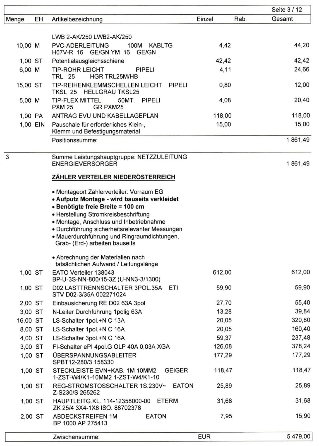

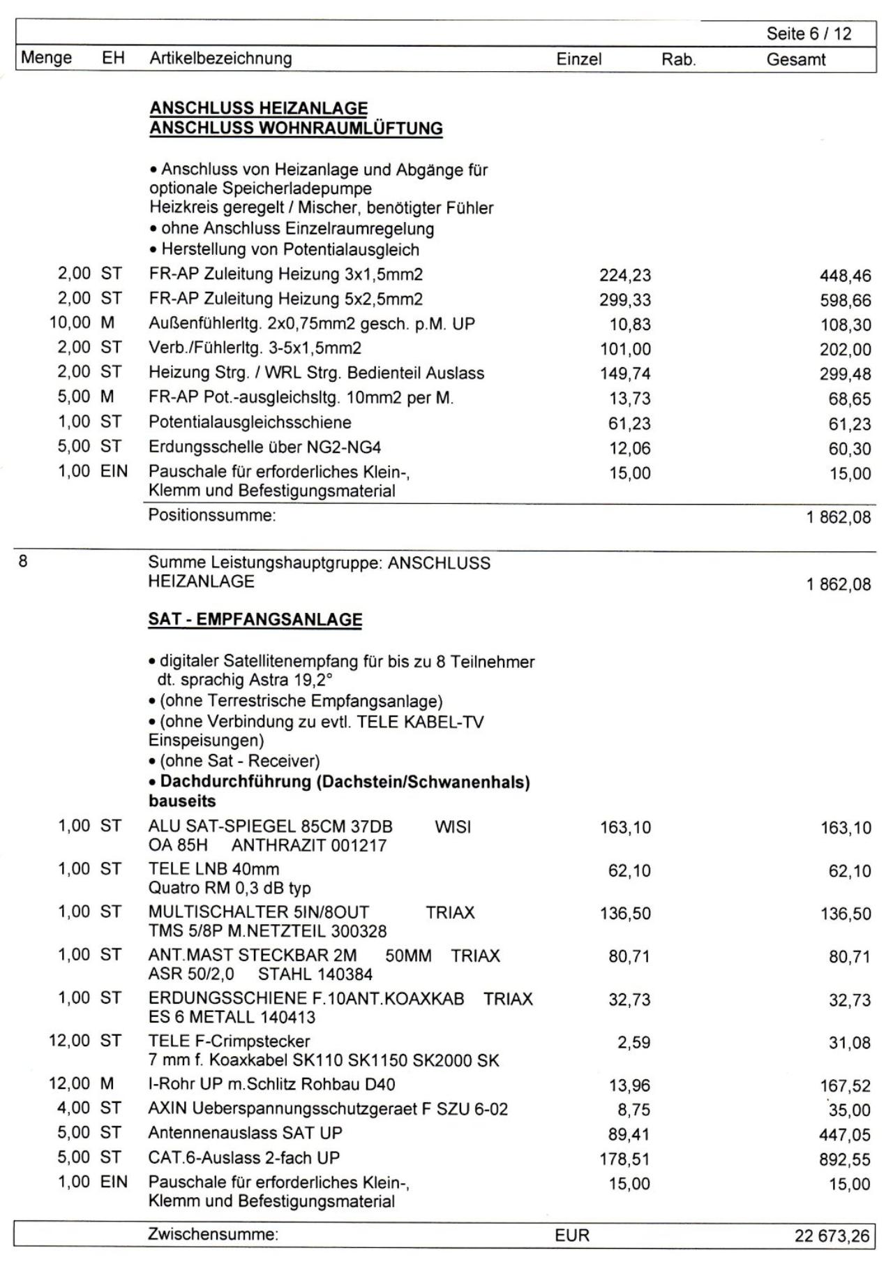

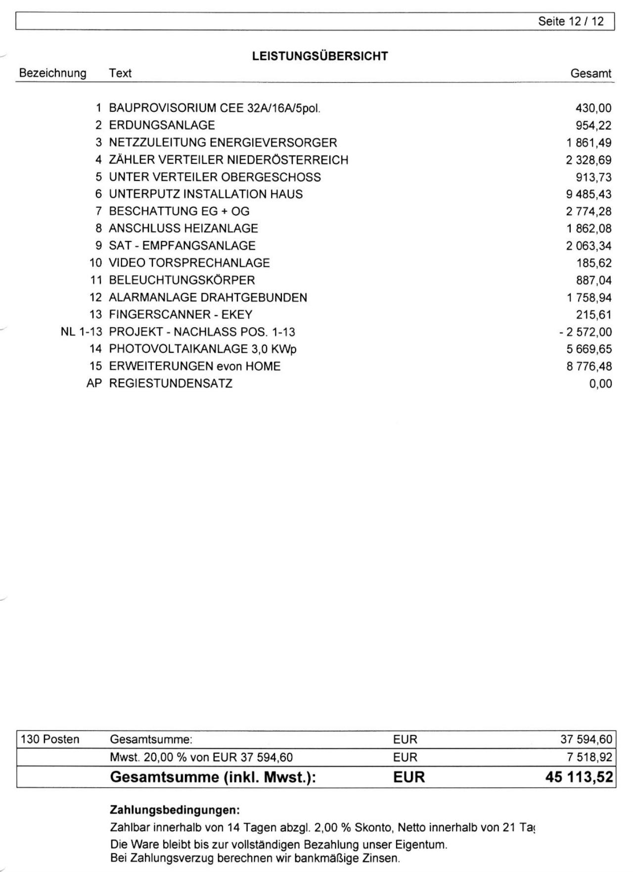

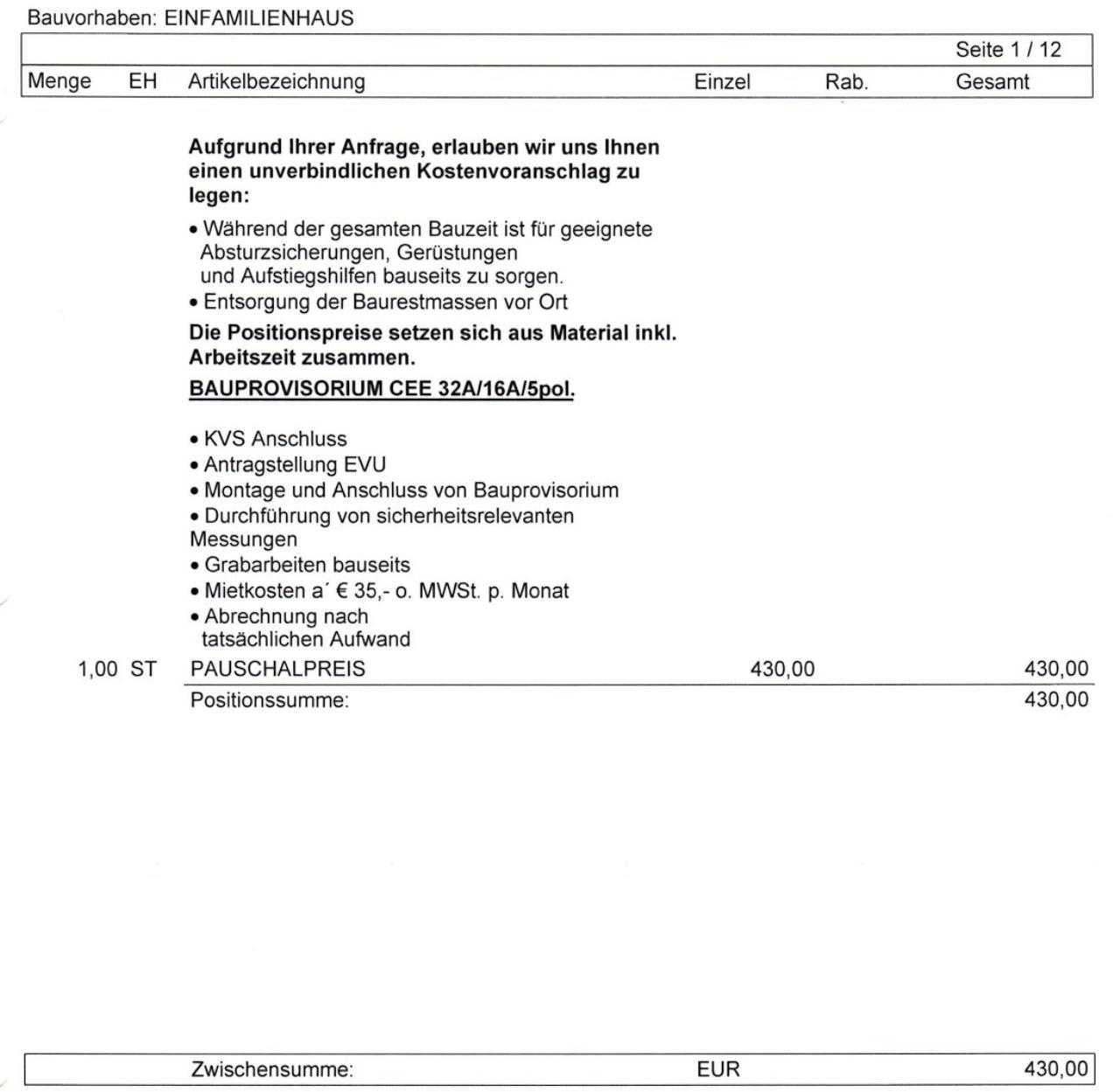

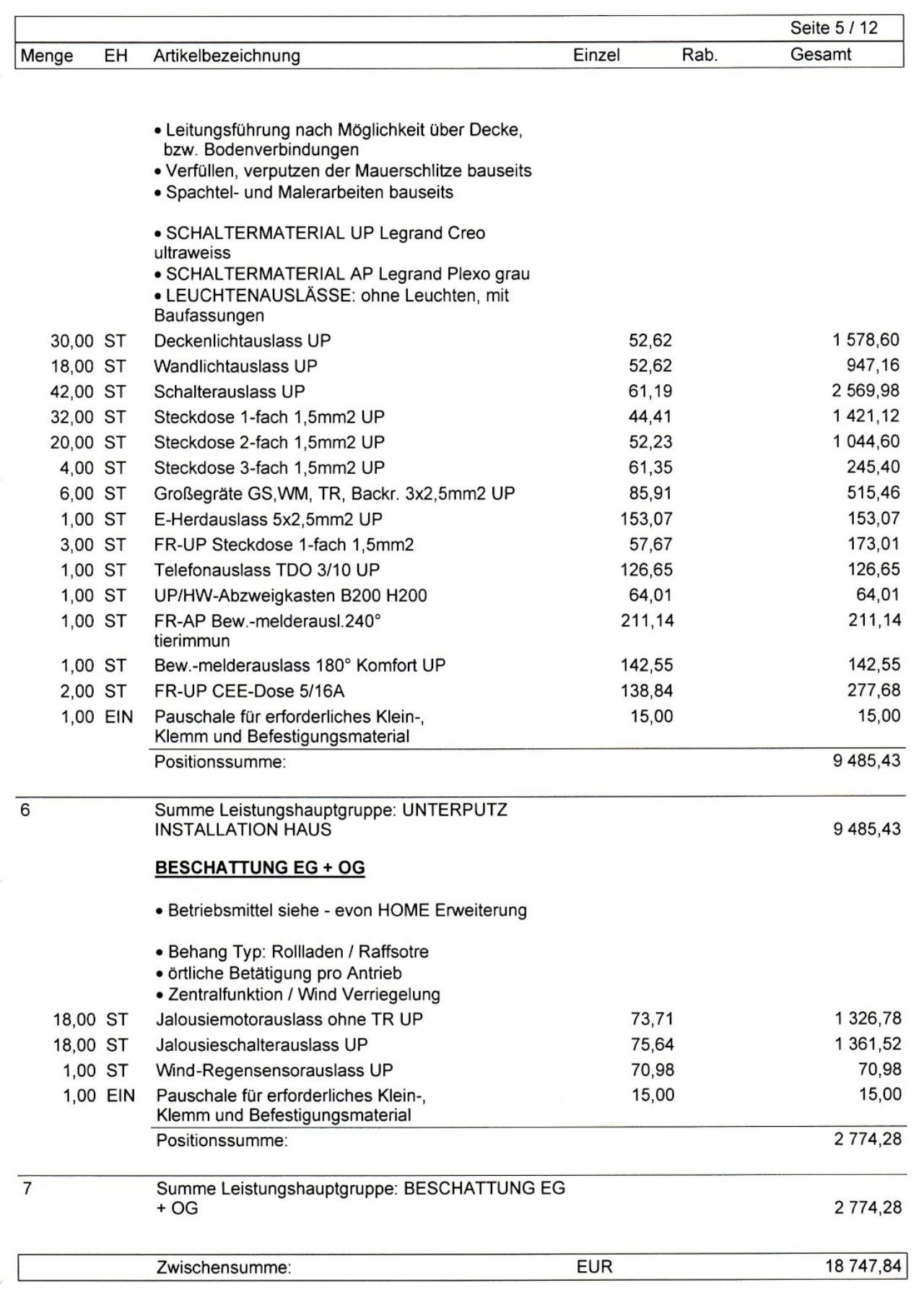

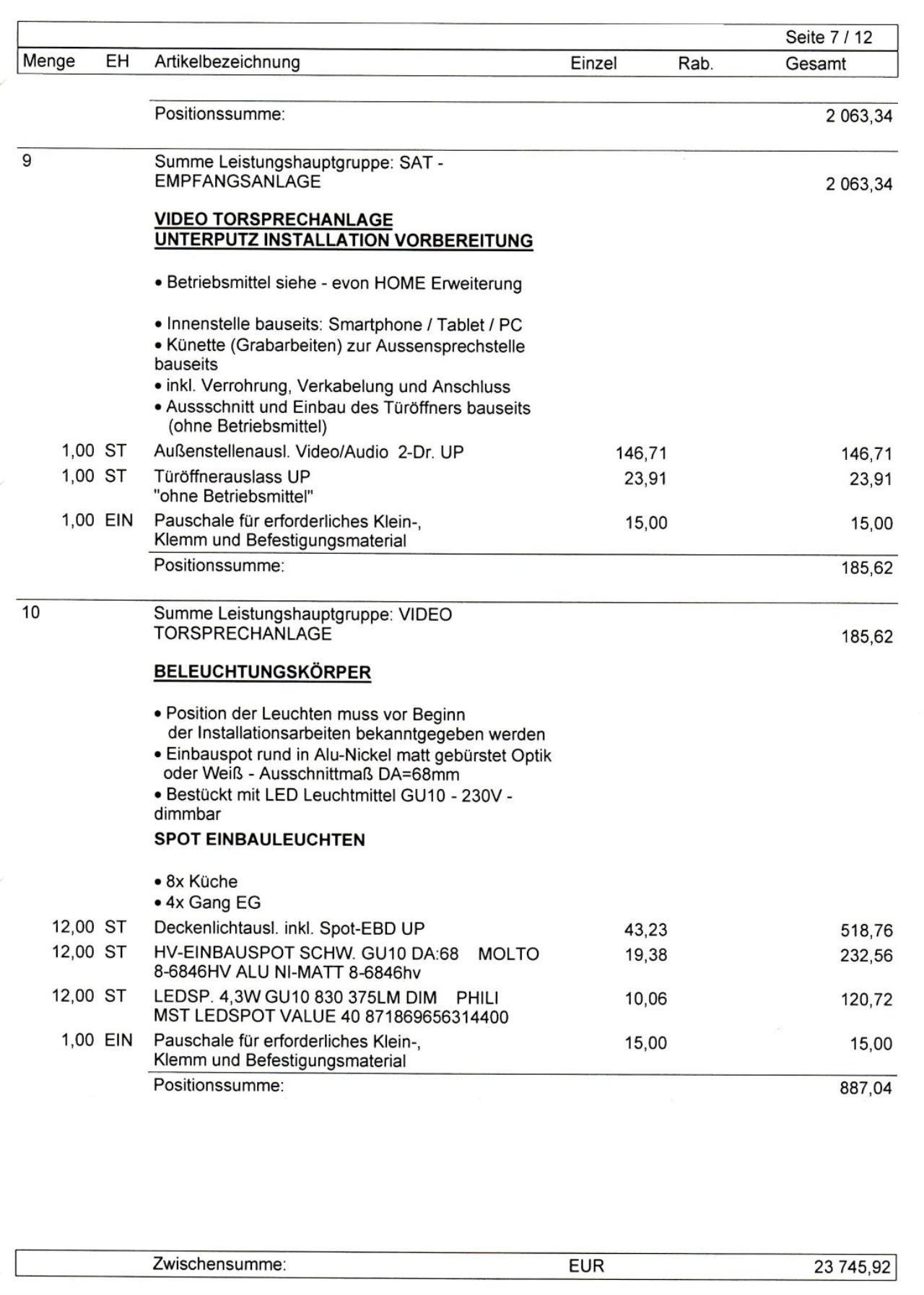

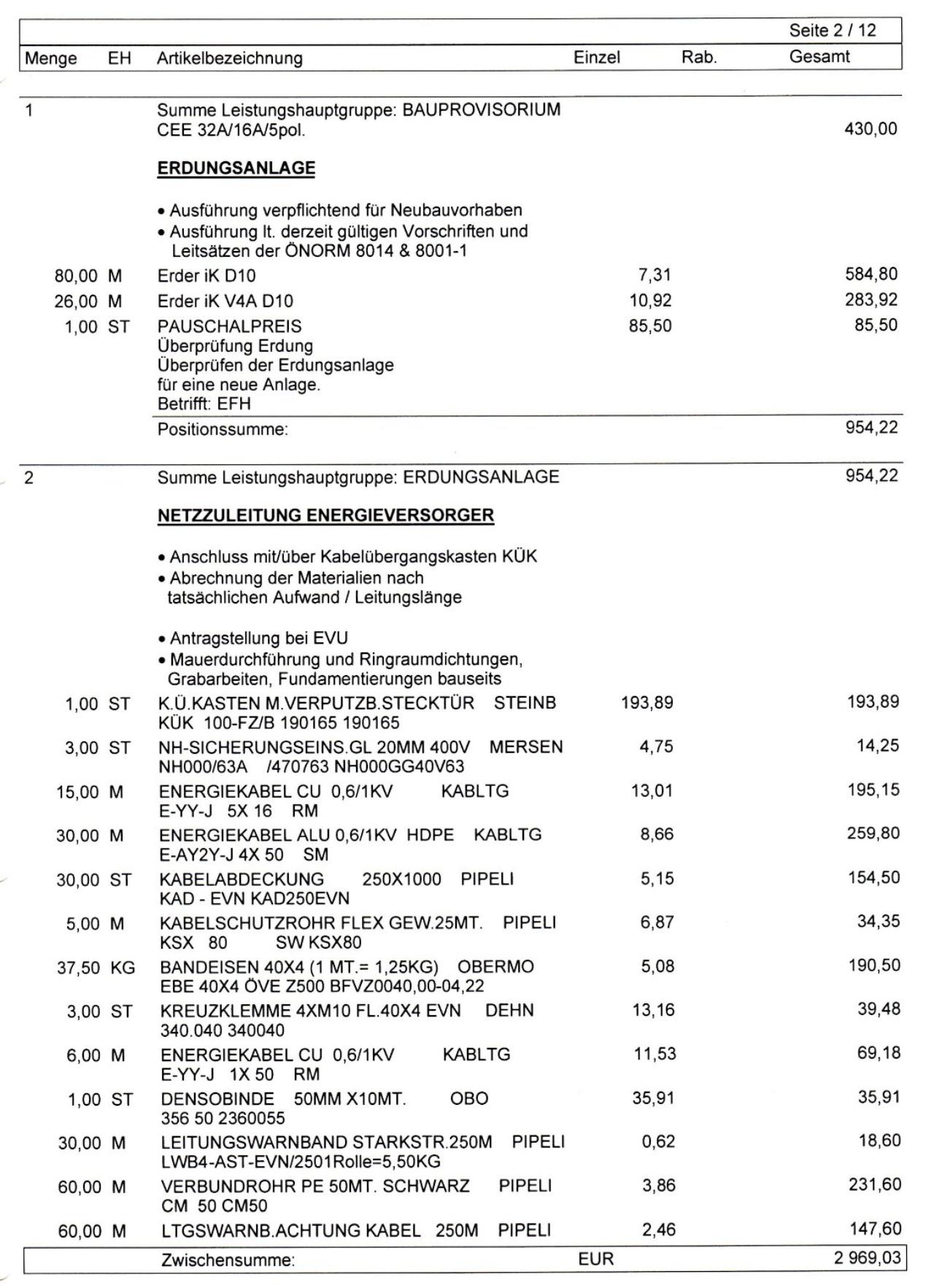

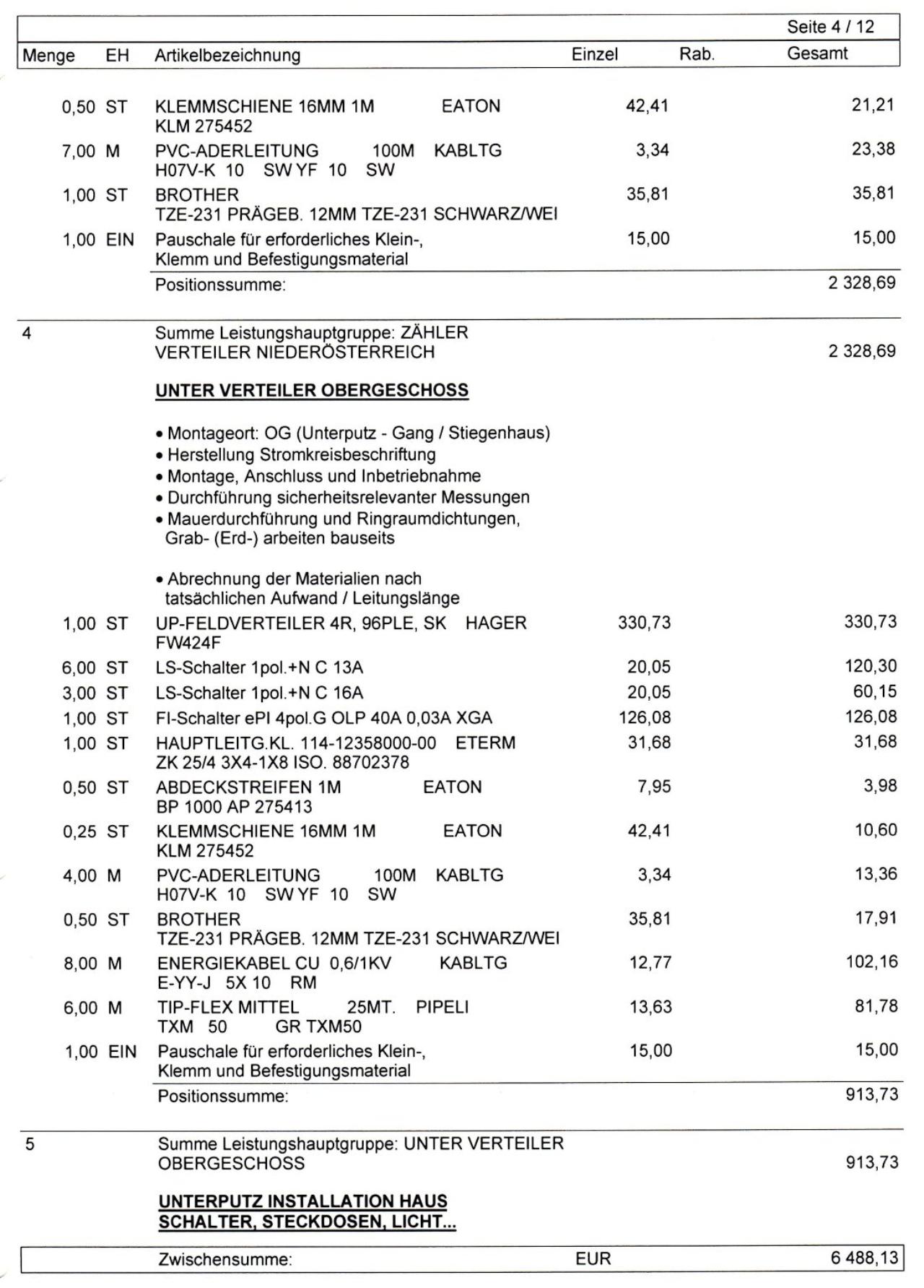

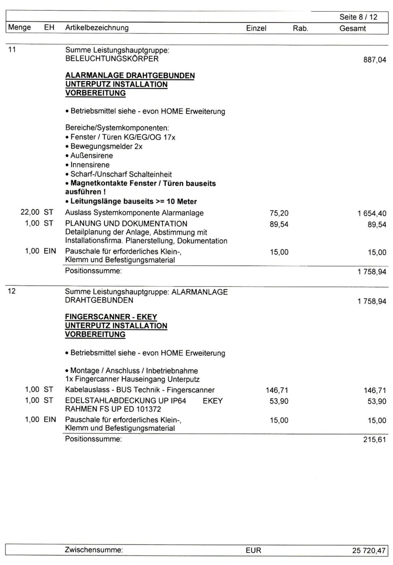

Ich bitte Euch um Eure Meinung zu nachfolgendem Angebot für die Elektro-Installationen für unser EFH (KG; EG & OG (Wohnnutzfläche ca. 165 m2), Nebengebäude).
Grundsätzlich sind die bisherigen Gespräche mit dieser Firma sehr vielversprechend verlaufen, an Fachkompetenz scheint es nicht zu mangeln. Natürlich handelt es sich hier um einen sehr hohen Ausstattungsstandard, aber das Angebot kommt mir trotzdem insgesamt sehr teuer und überhöht vor, was mir z. B. an der SAT-Anlage aufgefallen ist. Bei den meisten Positionen tue ich mir leider recht schwer damit einzuschätzen, welche Preise wirklich gerechtfertigt wären und wo ich mein persönliches Verhandlungsziel ansetzen sollte. Auf Vergleichsangebote muss ich leider noch warten.
Die Arbeitszeit ist nicht separat angeführt, sondern beim Material miteingerechnet.

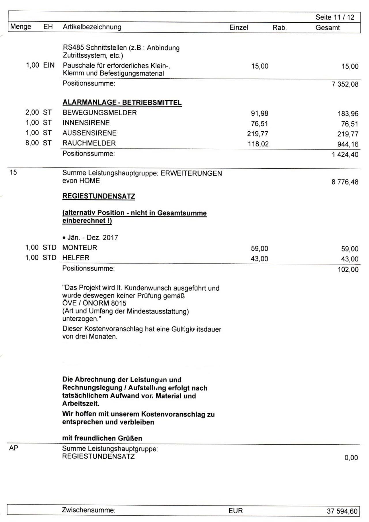

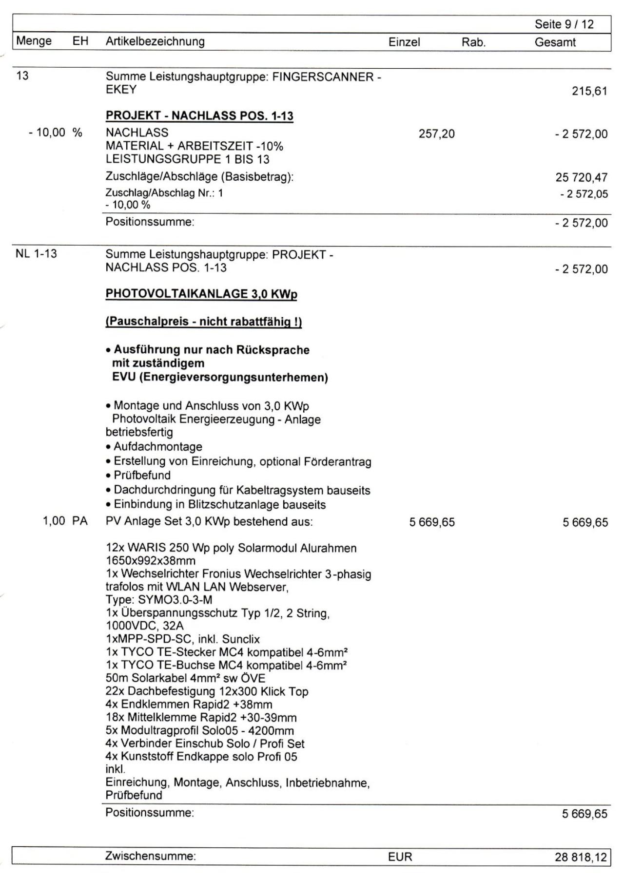

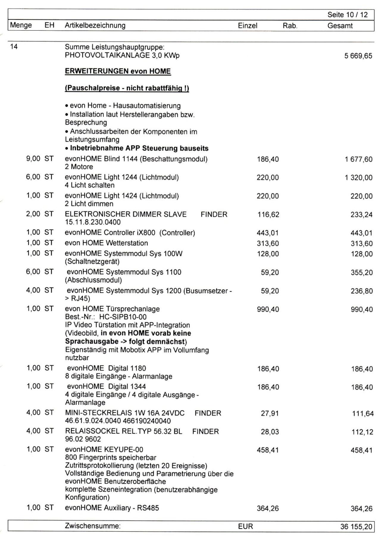

Bei der Evon Home Haustechnik-Steuerung ist angeblich kein Rabatt möglich. Bei der PV-Anlage möglicherweise auch nicht - wir haben es zwar nicht besprochen, aber es geht aus dem Anbot so hervor.

Puh, der Betrag ist echt hoch...kann da schwer einen Vergleich anstellen, wir haben viel weniger verbaut.
Am Ende steht, dass die Projektierung einen Gegenwert von 590€ hat - musst du das zahlen, wenn du zu wen anderen gehst?

Ich mach leider keine Preiskalkulationen bei uns in der Firma(mach Planung, Programmierung, Ausführung, mein Chef macht die Preise) aber ich weiss die Einkaufspreise von uns(grosse Firma, sehr gute Preise), und wenn ich mir die Verteilerkomponenten anschau, da sind scho satte Aufschläge! Ich mein die Arbeit ist da schon eingerechnet, aber das ist ein Miniverteiler und nix dran! Wenn ich denk, ein 1+N Automat wird unter 4€ bei uns eingekauft und ein FI unter 40€, dann drahts ma de Zehennägel auf! Noch dazu die billigsten Solarpanele(hatte ich vor 3monat angefragt, kosten ca 140€ pro Panel und der Wechselrichte ws 1k)! Falls der Wechselrichter unten montiert wird und nicht gleich bei Dacheintritt, brauchst du laut Richtlinie R11 einen Feuerwehrschalter(automatische DC Trenneinrichtung) und unten im Verteiler einen Typ B FI(Einkaufspreis um die 400Euro!!!)...
Die Hausautomatisierung kenn ich nicht, aber wenn ich KNX nehme und dazu das allen in Binäreingänge einlese(ab und zu könnte man im WZ einen schönen Bustaster verbauen), dann komme ich mit allen Vorteilen von KNX auf das selbe! Eigentlich kann ich um den Preis überall KNX Taster machen! das is da drinnen
http://www.energiesparhaus.at/forum/45168
also lass es dir auch von andere Elektriker anbieten und gut verhandeln! Und dann am besten mit Eigenleistungen(Stemmen, Schlauch und Dosen einputzen, vor mir aus KAbeln einziehen) den Preis verbessern!(Hier wärs gut, wenn die ARbeitszeit nicht in den EHP verpackt wäre um Eigenleistungen besser rauszurechnen)

Rabatt wäre bei evon home schon möglich. Also 10% kannst gerne haben

und vor allem knx sowieso... warum lasst dir son schmarren(evon home) andrehen? da wäre ja loxone no gescheiter und billiger?

Insgesamt bin ich der Meinung, das der Preis nicht so übertrieben teuer ist, wie manche hier tun.

Also ohne das im Detail geprüft zu haben erscheint mir der Gesamtpreis auch etwas hoch! Und Legrand Schaltermaterial und Evon Home ist auch nicht gerade die 1. Sahne! Von welchem Hersteller die Komponenten im Verteilerschrank kommen ist nicht aufgeführt, das würde mich auch stören. Scheinbar sind 2 Verteiler geplant, das braucht man im Normalsfall nur bei sehr grossen Objekten! Was mir fehlen würde, sind Reihenklemmen, ohne dokumentierte Reihenklemmen sucht man sich blöd, wenn man später mal etwas erweitern oder ändern will!
Evon Home ist ein propritäres und zentrales System, das sind für mich 2 No-Go's! Loxone ist da auch um nichts besser! Beides sind keine echten Bussysteme!
Wenn du zum Elektriker gehst und sagst, du möchtest ein Angebot mit einem xxxx-System, und du bekommst ohne viel Fragen ein Angebot, oder einen "Aufpreis" zu einer Standardinstallation - dann ist schon etwas schiefgelaufen! Hier sollte es erst einmal eine ausführliche Bedarfserhebung geben! Was willst du alles eingebunden haben? Was soll nur vorbereitet werden? Welche Möglicheiten gibt es? Usw. Erst danach kann man vernünftige Angebote machen!

Die Kosten für die SAT-Anlage sind ok, denn da sind auch 800 Euro für die Netzwerkdosen dabei.
Ausreisser sind sicher die "Installationskosten" für UP und Netzwerk.
Da hätten mein Netzwerk 8.000 Euro und meine Steckdosen auch so viel gekostet.
Aber in Summe hab ich mein Elektro-Budget (Elektro, EIB und PV) von 30.000 Euro nicht aufgebraucht, Eigenleistung waren etwa 20 Stunden mit 2 Leuten.
