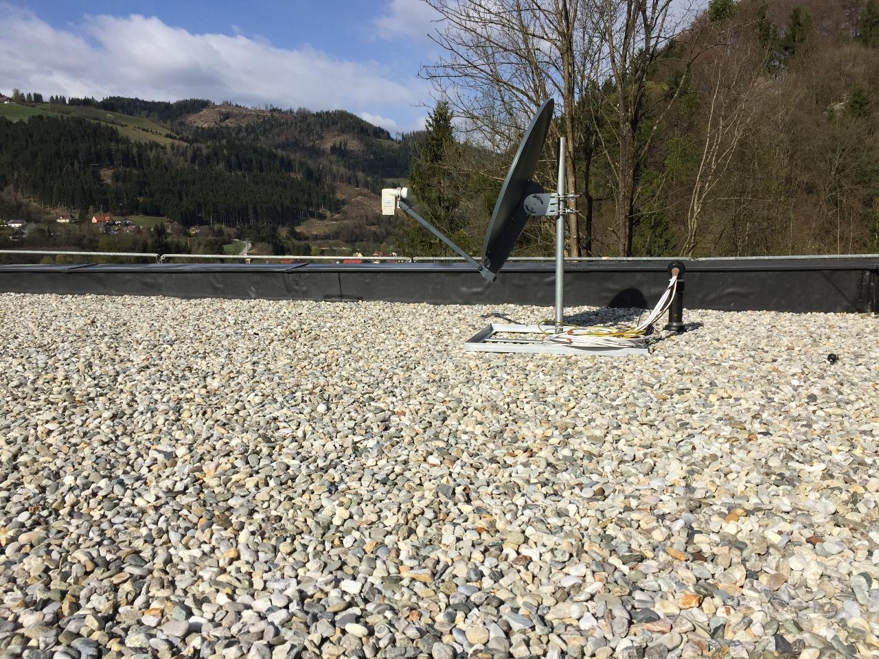

ich habe am Flachdach eine Stromvorbereitung installieren lassen.
Nun möchte ich für spätere Weihnachtsbeleuchtung etc.. dieses Stromkabel in einem
Kasten an " Verteiler " montieren.
Ein Ständer für die Satschüssel ist bereits vorhanden, und der Verteiler sollte hier auch noch irgendwo Platz finden.

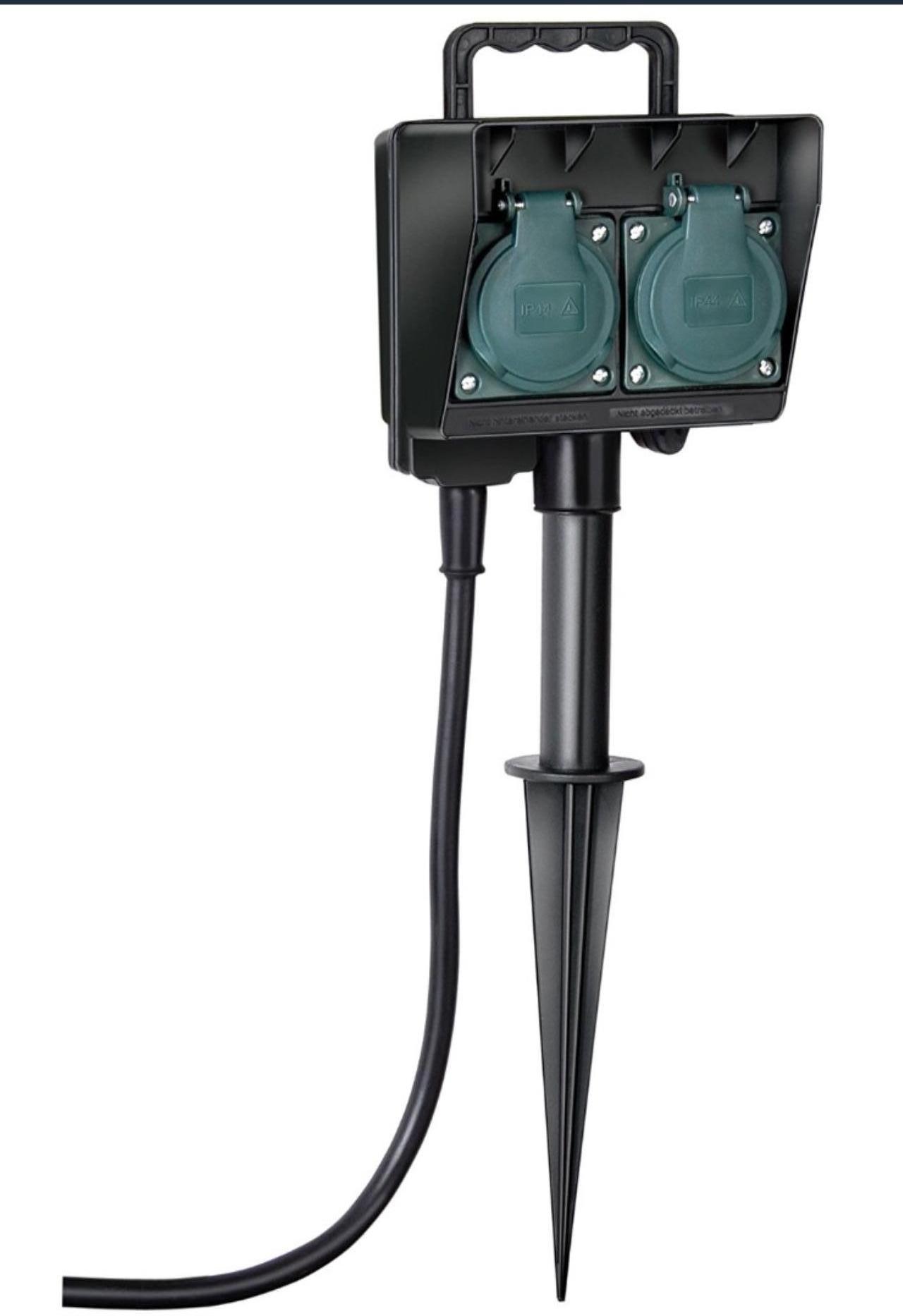

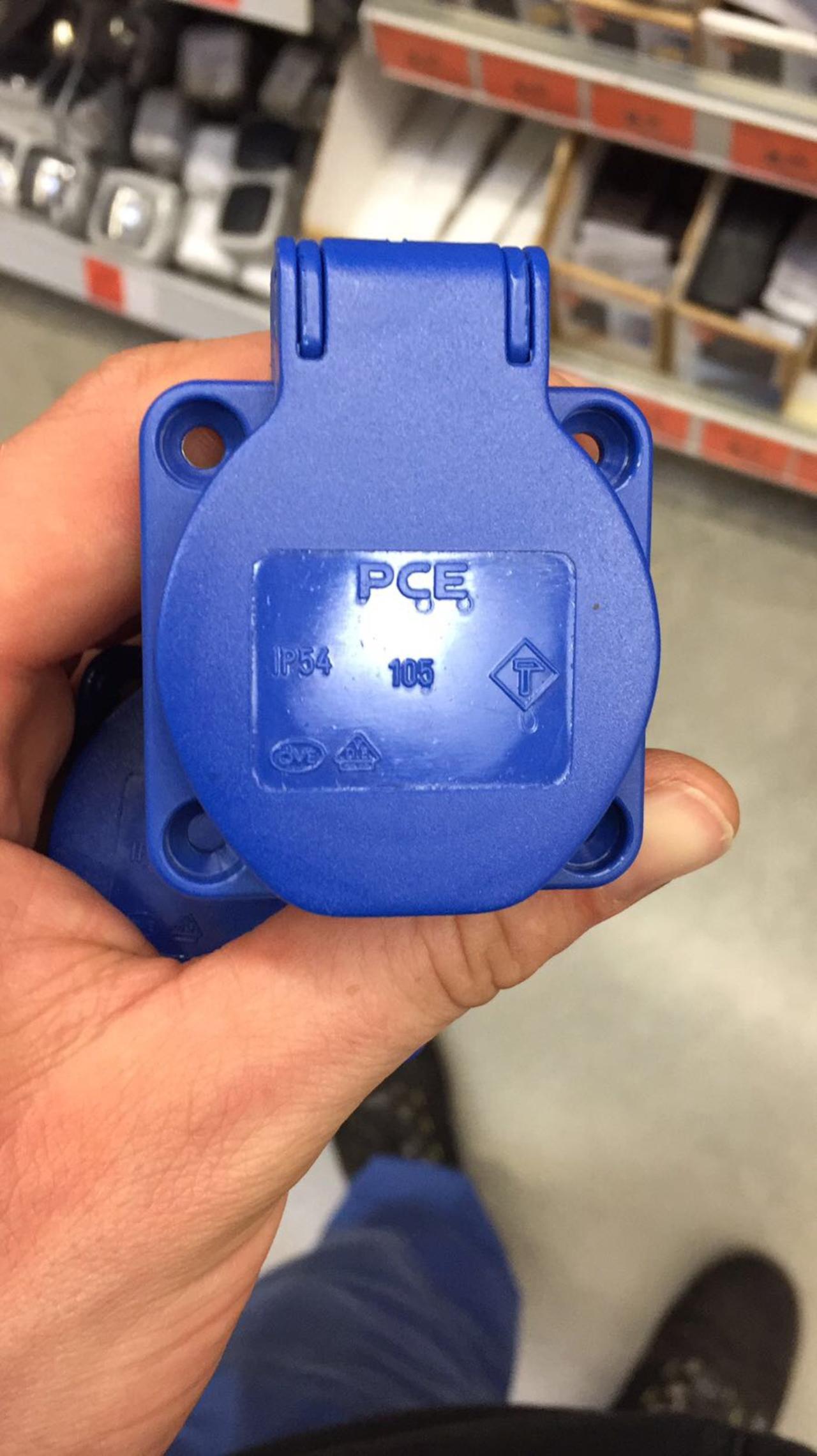

Meine Frage, welche Steckdosen eignen dazu? Hornbach, Obi usw.. haben nur IP54 im Angebot.
Hab auf Amazon einen Gartenspies gesehen. Nur ob dieser für einen Ganzjahreseinsatz gedacht ist!?

Jemand eine Idee wie ich hier am besten, witterungsgeschützten, Strom hin bekomme?

Ich würde mir einen Baustromverteiler, der ja für Außen geeignet ist, als Vorbild nehmen:
Kleines Gehäuse aus Metall (oder UV- beständigem Kunststoff), vorne mit Tür und unten ein Schlitz offen. Darin Feuchtraumsteckdosen montieren. Die Dosen gemäß Montagerichtlinie ebenfalls unten öffnen damit Kondenswasser weg kann.
Angesteckte Kabel können durch den Schlitz im Gehäuse nach außen geführt werden und die Tür geht trotzdem zu.

Ein Gartensteckdosenverteiler wäre auch geeignet, gibts auch mit Zeitschaltuhr für zB. die Weihnachtsbeleuchtung.
http://www.hornbach.at/shop/Gartensteckdose-Steinoptik-4-fach-grau/5512781/artikel.html
So einen hab seit ein paar Jahren im Garten und ist das ganze Jahr über am Strom angeschlossen, bisher ohne Probleme.

Bei den anderen Teilen wird das ganze ja wieder mittels Stecker an den Strom angeschlossen, und der wäre dann wieder ungeschützt.
