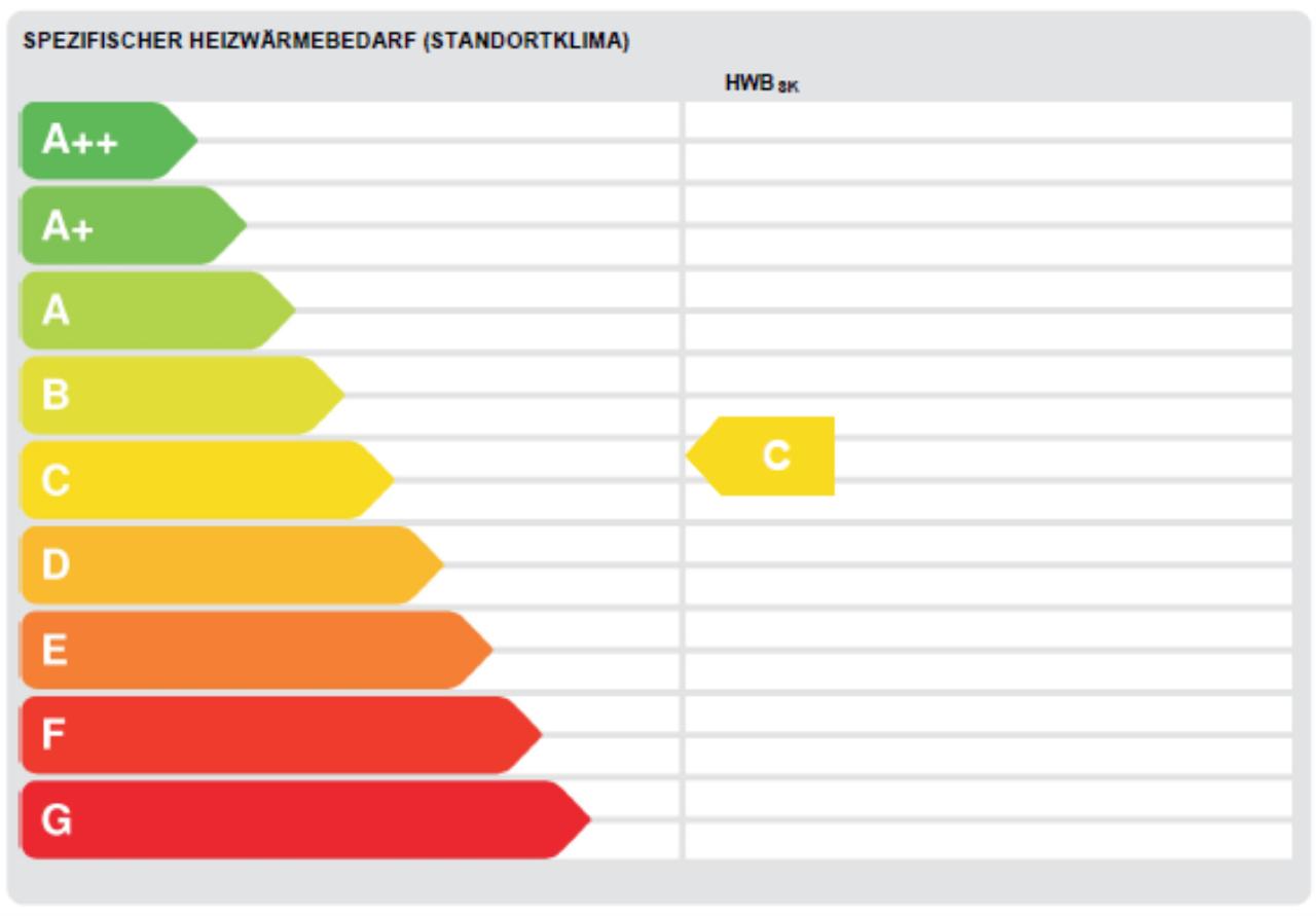

was bedeutet Durchschnitt? so schaut unserer aus wenn wir die Sanierungsmaßnahen abgeschlossen haben. ~7kw Heizleistung jedoch nur 145m²
2017/20170412851441.png
leider kenne ich deine Gegebenheiten nicht, kann sie nur mit denen von unserm alten Haus vergleichen, war BJ 96 und da war der EA EA [Energieausweis] um einiges schlechter obwohl auch stand der dinge gebaut.

wenn ich mal meine Hausgröße durch die KW Heizleistung dividiere komme ich auf die geschätzte Heizleistung kWh/m²a , bei mir 51kWh/m²a, stimmt auch mit dem EA EA [Energieausweis] zusammen.
Wenn es bei dir so ähnlich ist wie damals bei mir ~75kWh/m²a komme ich auf eine Heizleistung von ~18kW
