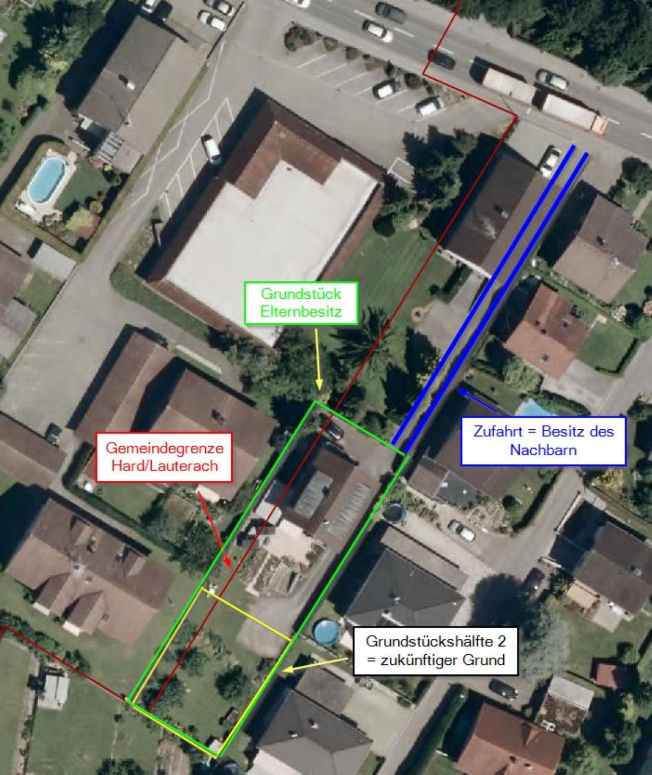

Würde dann bedeuten, wenn ich den Grund auftrennen lassen würde, dass alle Rechte/Sonderabkommen im Grundbuch automatisch überschrieben werden? Das wäre natürlich das Beste, was mir passieren kann :).
Habe es zur Sicherheit auf ihren Vorschlag nochmals im Baurecht-Forum gepostet.
Hier noch ein kleiner Grundstücksplan:
2017/20170410619370.jpg
