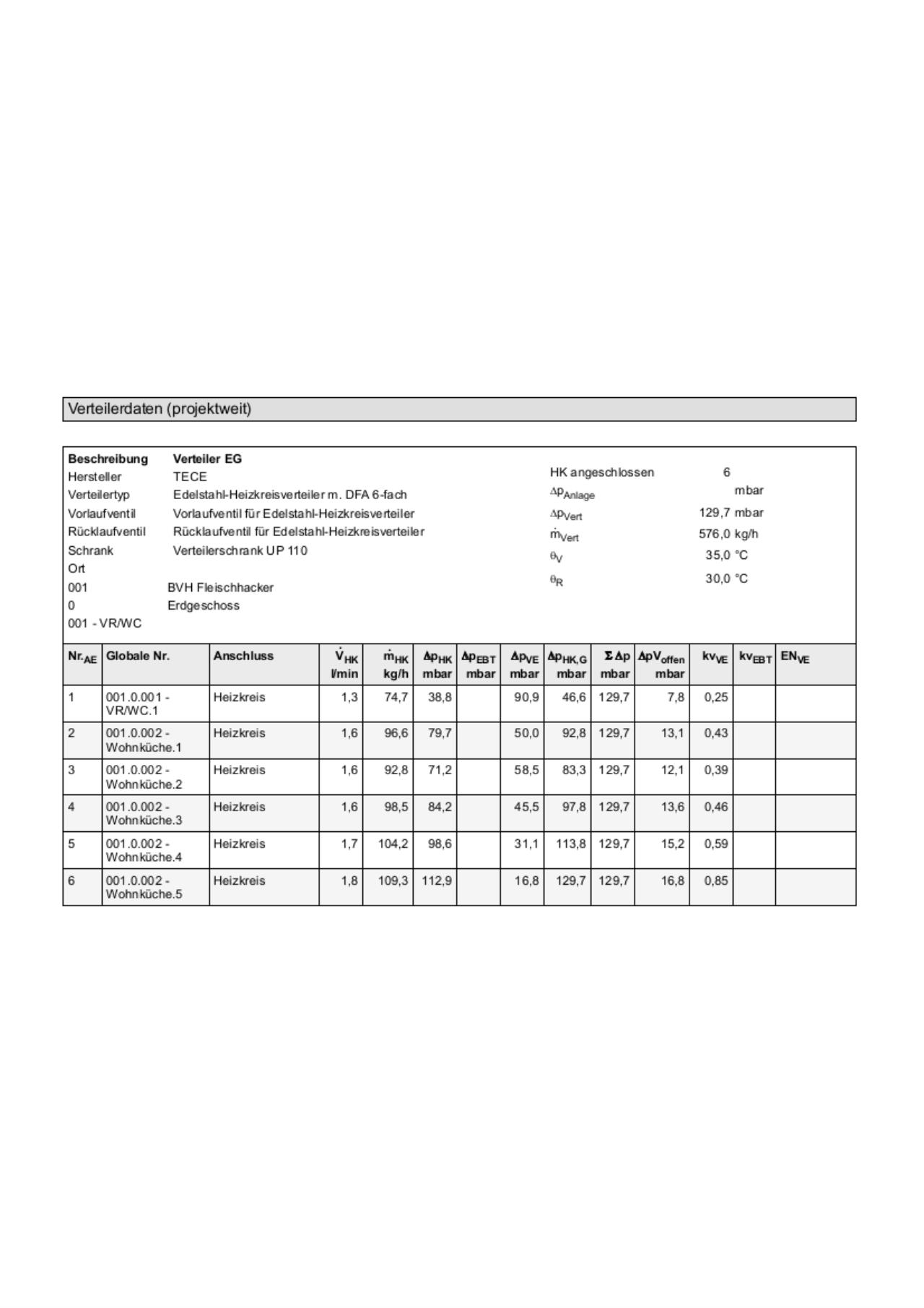

Hallo Leuts, nach langer Winterpause, Innenputz und Fussbodenschüttung steht nun die Fußbodenheizung an - hatte das Thema schon letztes Jahr dem Heizi gegenüber angesprochen, er meinte er lässt sie extern vom Materialhersteller planen - rausgekommen ist jetzt natürlich verlegeabstand überall 10cm, unterversorgtes bad mit annahme überall fbh etc etc
habt ihr eventuell input wie ich das ganze etwas sinnvoller anpassen könnte?
hier mal die planung:
2017/20170406117754.png
2017/20170406853010.png
2017/20170406621408.png
2017/20170406373429.png
2017/20170406157242.png
2017/20170406939319.png
2017/20170406724481.png

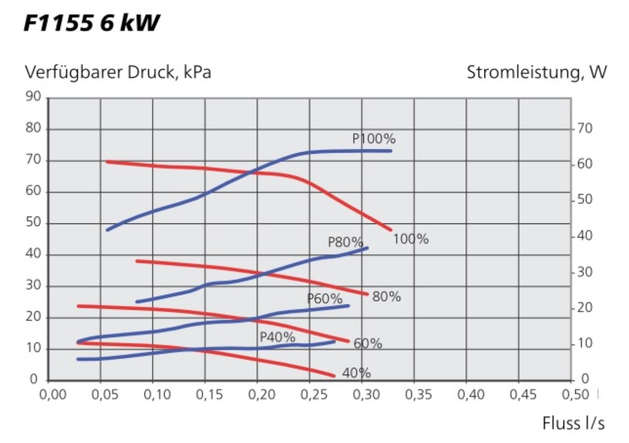

wie komme ich eigentlich zu den maximal zulässigen druckverlusten? ich finde keine förderhöhe für die heizkreispumpe in der knv 1155.

die kennlinie ist in der installationsanleitung abgebildet...
2017/20170415501198.jpg
dem diagramm kann man die sogenannte restförderhöhe entnehmen. da ist schon der innere druckverlust der wp abgezogen, vor allem der kondensator/wärmetauscher zum heizkreis.
der roten 100%-kurve kann man also entnehmen daß - je nach volumenstrom - 500-700mbar für das fbh-netz zur verfügung stehen.
wenn ein haus 6kw heizlast hat werden dafür bei 5K spreizung rund 1000l/h volumenstrom benötigt.
das sind knapp 0,3l/s und damit gut 500mbar restförderhöhe.
diese steht dem fbh-netz zur verfügung.
wenn ich von 16mm rohr ausgehe -> 16x2 -> 12mm Di
dann hat bei 2 l/min
-> ein 140m kreis -> 220mbar druckverlust
-> ein 100m kreis -> 150mbar druckverlust
-> ein 70m kreis -> 100mbar druckverlust
man sieht die pumpe ist sehr üppig mit reserven ausgelegt.
140m kreise sind per se noch kein problem, kommt immer darauf an wo sie liegen (schlafzimmer?).
wichtig ist die balance der kreise untereinander und möglichst wenig differenz zwischen dem längsten und dem kürzesten...
ausgenommen davon thermisch untergeordnete räume, die entweder (kurze kreise) eingedrosselt werden oder (lange kreise) sich selber eindrosseln...
http://www.energiesparhaus.at/forum/37573_6#314283

folgende heizkreise habe ich nun:
OG:
bad: 50
kizi1: 120
kizi2: 134
SZ: 136
vr/wc/ar: 107
EG:
vr/wc: 80
wozi1: 4x130
UG:
vr: 120
tr: 83
hwr: 70
büro: 2x143
ich könnte nun noch im OG den rücklauf des bades an den vorlauf von vr/wc/ar anhängen, dann hätte ich hier noch einen großen kreis mit gesamt 156m, was meint ihr?
die längen stimmen nicht ganz:
ursprünglich wäre im wohn(ess/koch)zimmer ein eigener heizkreis für die randzone geplant gewesen, der heizi hat hier aber einfach den abstand in sämtlichen randbereichen zu aussenwänden verringert auf unter 10 cm und auch in die nischen der bodenberührenden glaselemente hineinverlegt. generell hat er überall im haus entlang der aussenwänden etwas dichter gelegt als im rest des heizkreises -
spricht etwas dagegen innerhalb eines heizkreises die verlegeabstände zu variieren?
eventuell könnte ich noch hwr und tr zusammenlegen - tr ist nämlich mit 10cm verlegeabstand und eh total überversorgt

Lemming schrieb: konnte nichts über die verbaute pumpe finden.
2017/20170125441558.jpg
