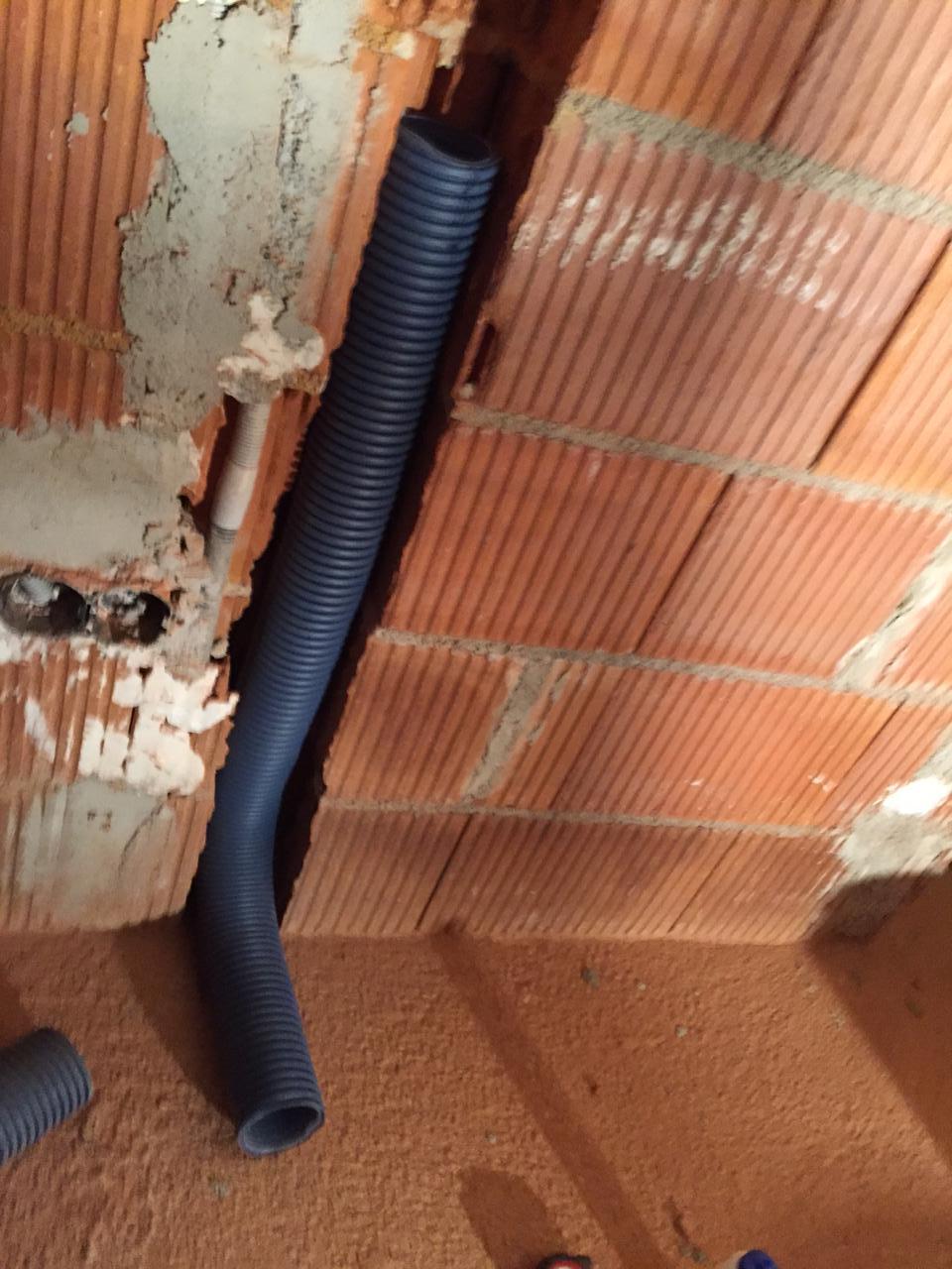

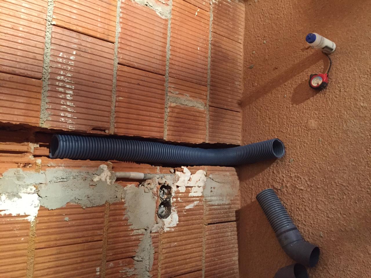

Hallo, brauche bitte dringend heute einen Tipp, wie ich die flexiblen Flexrohre von Poloplast in der Ziegelwand am sinnvollsten befestige? Morgen wird alles gemacht. Kann ich die Rohre einfach hineingeben und mit PU Schaum an manchen Stellen fixieren und wenn alles trocken ist mit Mauermörtel zuschmeissen. Oder muss ich in der Ziegelwand das irgendwie schallentkoppeln?
Randdämmstreifen und solche sachen. Bitte um Tipps?

Sternensammler schrieb: wie ich die flexiblen Flexrohre von Poloplast in der Ziegelwand am sinnvollsten befestige?
sicherst Variante wäre Lochband oder Hiltiband...
  •  wolfgangpue
5.4.2017  (#2)
Ich habe die Ziegel mit Mörtel ausgeschmissen und das Rohr reingedrückt und vorne dann glatt gemacht. Mit einem Holzstück habe ich das Rohr fixiert, sodass es nicht mehr rausfällt.
Mit Montageschaum habe ich auch schon gesehen, wäre aber meine zweite Wahl gewesen.

Etwas Schaum bis es hält und dann den Rest mit Dämmmörtel oder Schlitzputzmörtel auswerfen.

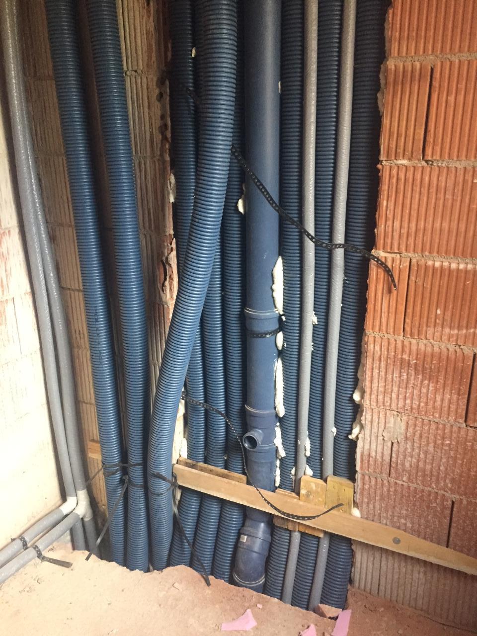

Ist das am zweiten Bild eine Kanalleitung inmitten von Luftleitungen?

wir habens so gemacht wie wolfgangpue. Mörtel in den Schlitz - Rohr reingedrückt mit Nägel fixiert und zugeschmissen. Nägel dann wieder rausgezogen.

Schalltechnisch hast beim Rohr kein Problem wenn es richtig fest sitzt. Wenn rundherum fester Mörtel ist, dann kann nichts vibrieren.
Anders ist es natürlich wenn due Spirorohre verwendest du die nur an ein paar Stellen befestigst.

Abflussrohr. Anscheinend Schalldämmend von Poloplast. POLO KAL NG. Ich hab mir das auch schon gedacht wegen Schallübertragung zu den Leitungen. Die Leitung 6 Stück sind alles Abluftleitungen.

du kannst alles machen.. - ....bei der geringen strömungsgewschindigkeit einer lautlosen KWL KWL [Kontrollierte Wohnraumlüftung] wird da nie etwas vibrieren. also punktweise mit PU-schaum oder mit fliesenkleber festmachen und den rest den verputzer überlassen ist durchaus ok. lochband kann man genauso nehmen, vor allem an den kurven von senkrecht auf waagrecht hat das sinn. man muss hier nicht so heikel wie bei wasserrohren umgehen, wo sich die druckschläge/strömungsgeräusche usw. sich viel merkbarer auf das gebäude übertragen könnten.
