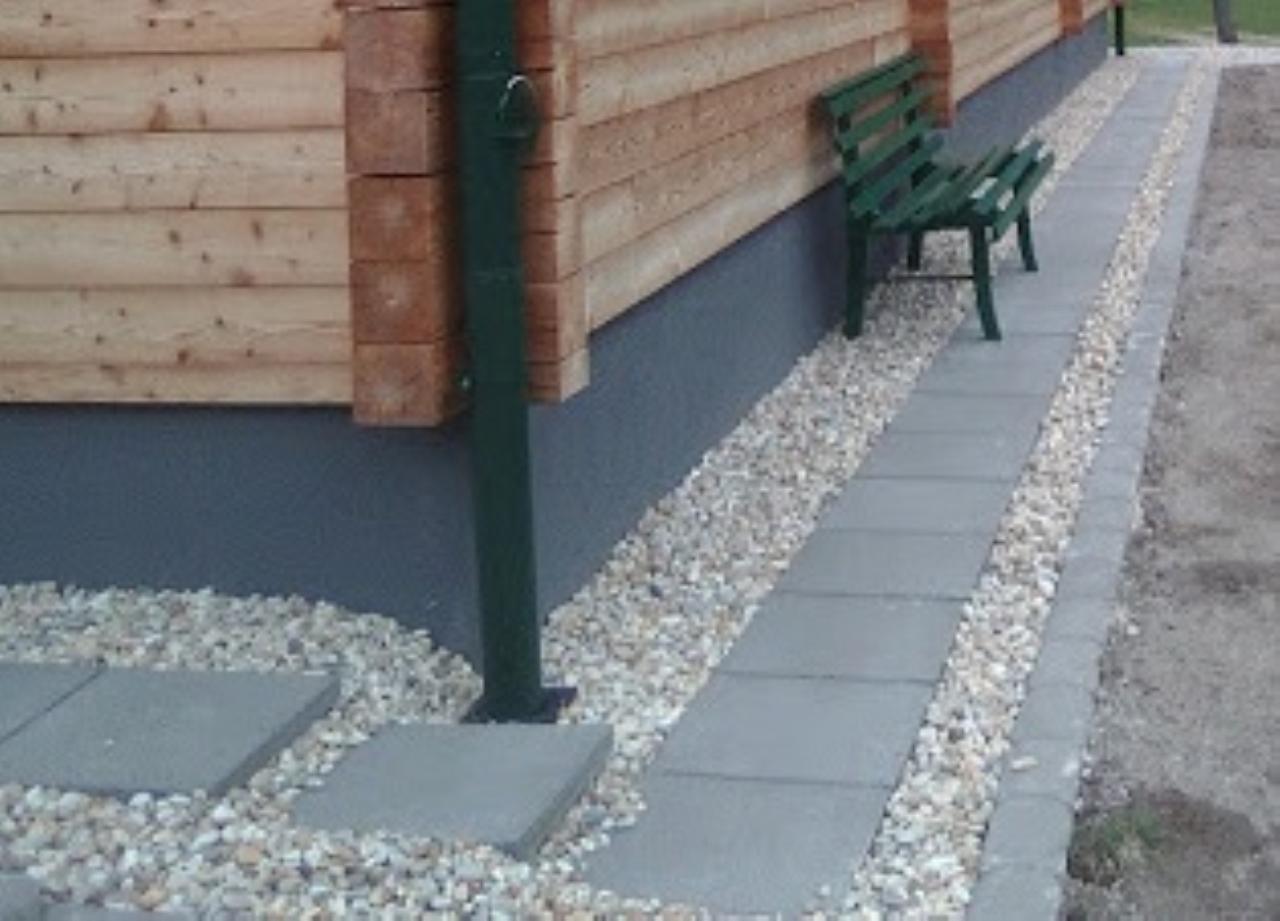

ich fang heute damit an, mache so etwas zum ersten mal, ich hoffe es wird halbwegs gerade emoji mach aber zuerst bei den hecken gleich rechts, sind ca. 17lfm.
mähkanten die von oben, 24 x 12 x 4,5...ausheben und drunter werde ich eine ca. 3cm schicht splitt füllen und dann die steine drauf...

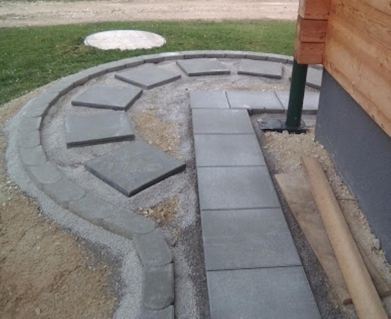

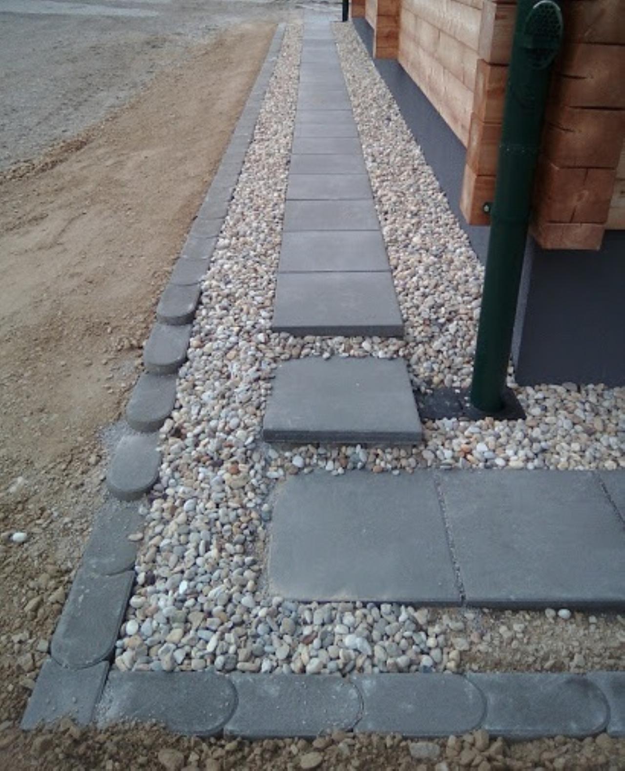

Eine Seite fertig, die anderen in Arbeit.
2017/20170407960694.jpg
2017/20170407745900.jpg
Nächster Bigbag Flusskiesel 16/32 kommt leider erst nächste Woche.

webdesigne schrieb: ich hoffe es wird halbwegs gerade
Entweder Schnur spannen, oder 4 m Alulatte herlegen.

du hast es wie ich sehe betoniert?
  •  altehuette
7.4.2017  (#17)
Ne, kein Beton! 2/4 er Riesel!

altehuette schrieb: Eine Seite fertig, die anderen in Arbeit.
gut gemacht- schaut super aus :)

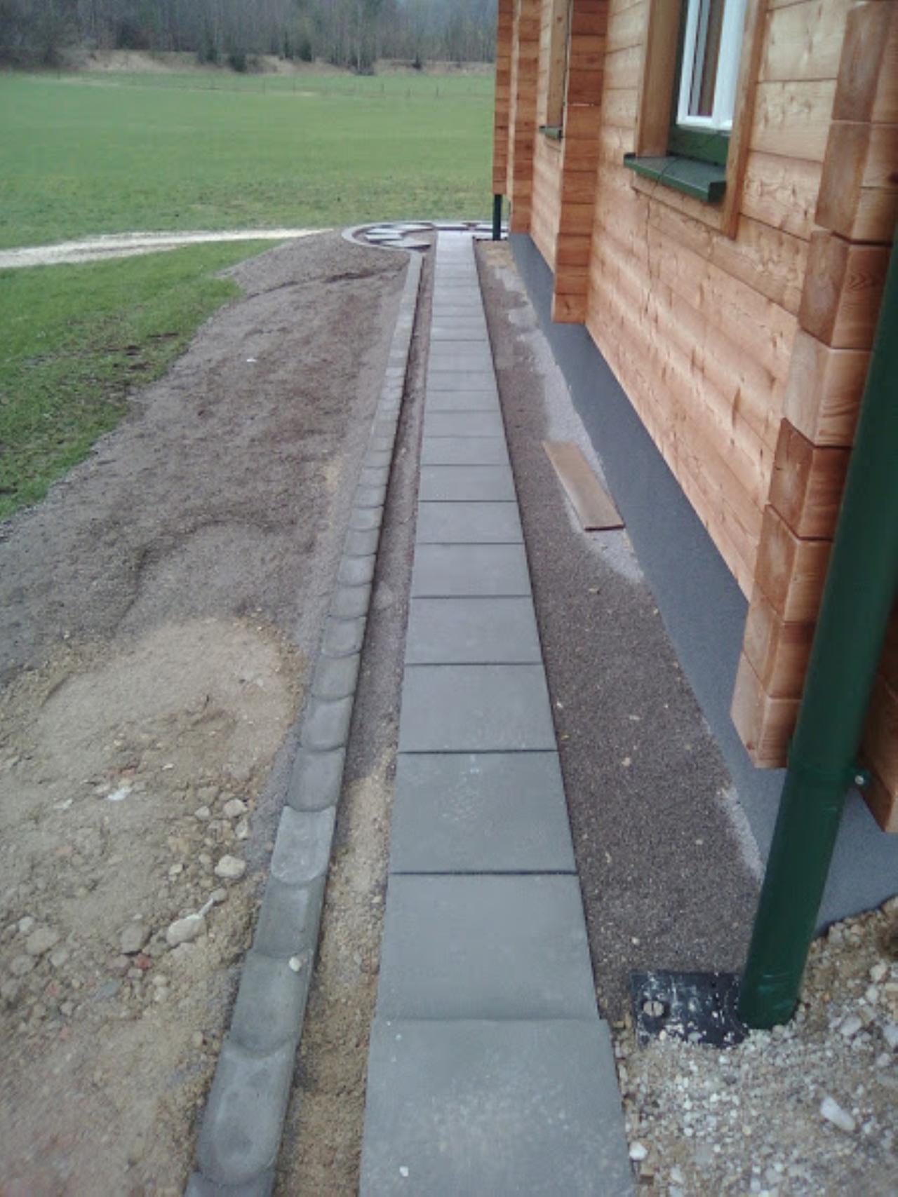

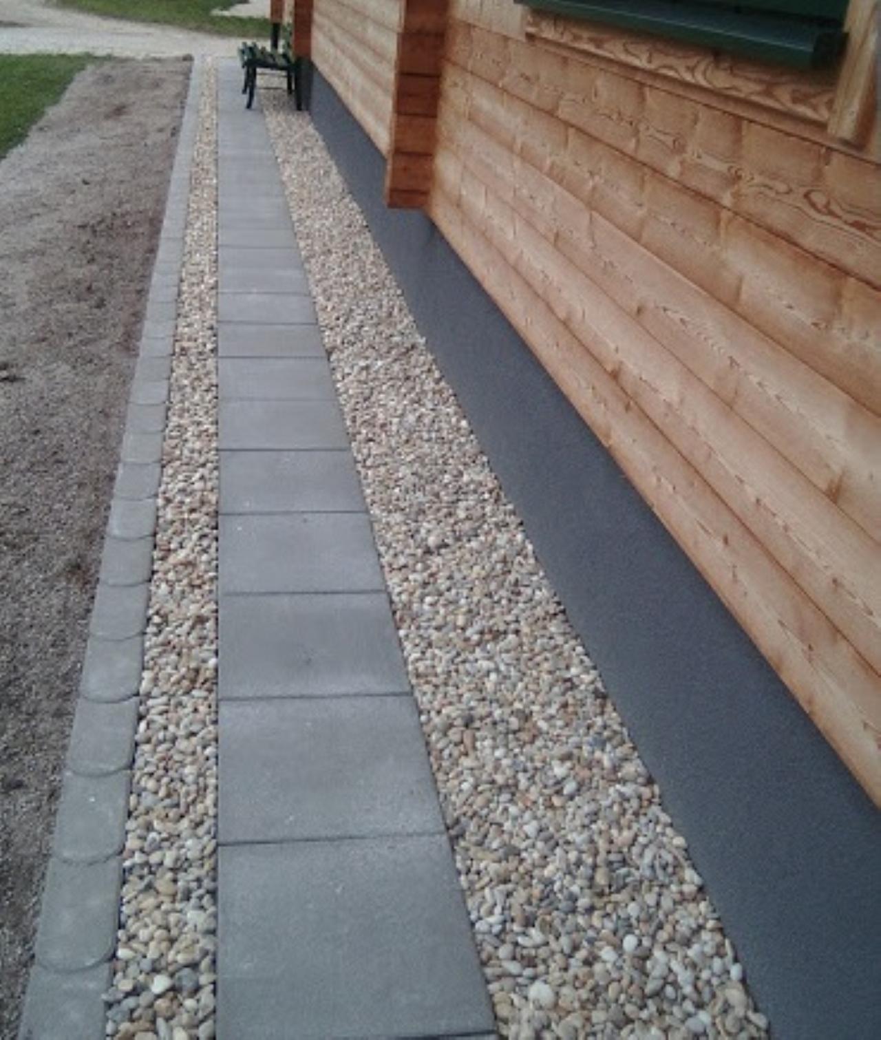

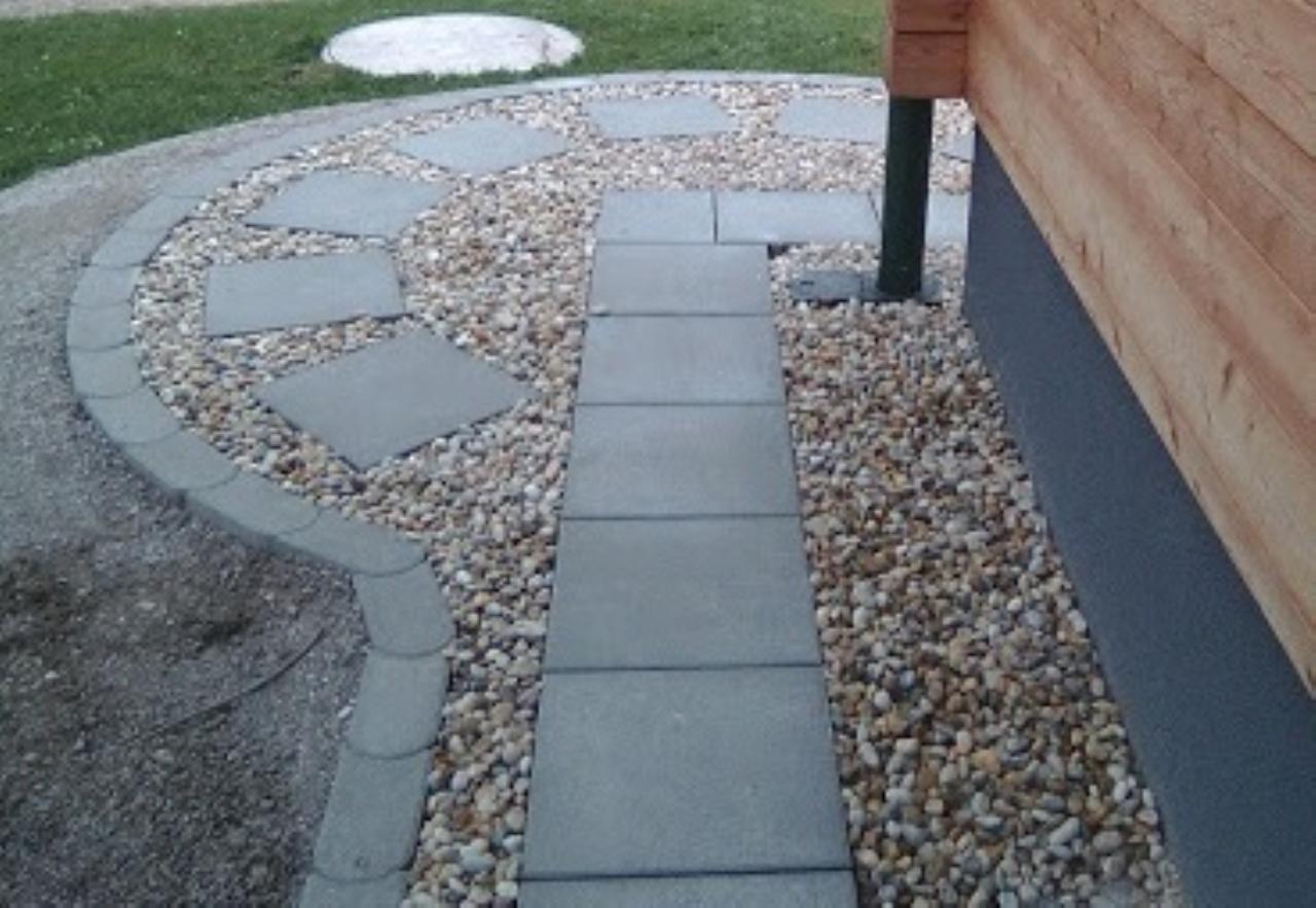

Geht nicht mehr so schnell wie früher mal! Neben der Arbeit bleibt halt nicht mehr Zeit über.
Die Mähkanten sind jetzt fertig gelegt, hoffe, dass der Riesel noch vor Ostern reingeschüttet werden kann.
