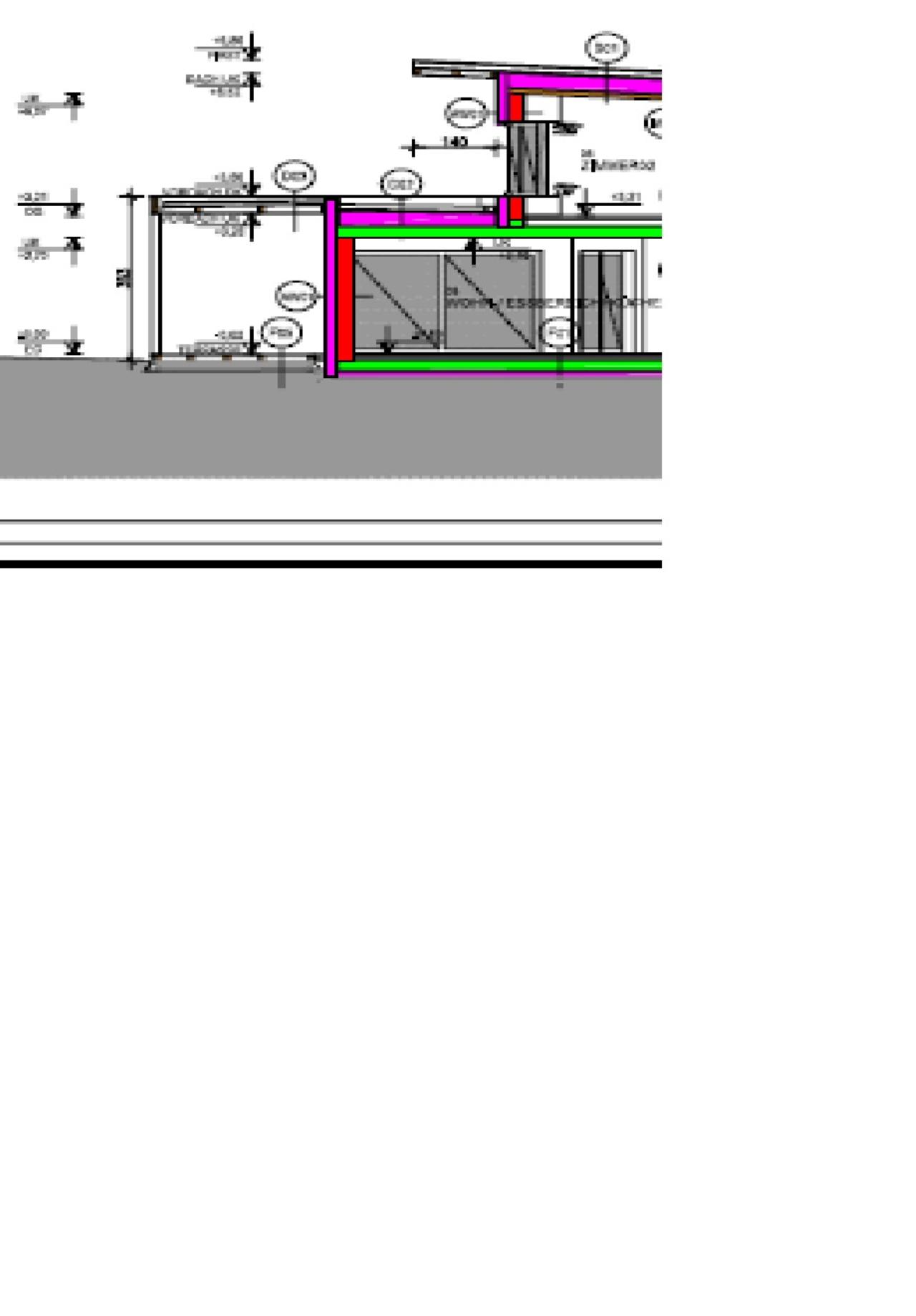

- Problemstellung: Vordach in Höhe der Attika. Baumeister meinte, er würde dies an der Attika befestigen.
Kann ich auf eine Purenit-Attika (ist ja jetzt das Nonplusultra, weil super dämmend) auch ein Vordach raufschrauben?
Alternative wäre ja Attika mit Beton, diese müsste dann gedämmt werden - dann bräuchte ich erst recht wieder einen Isokorb oder?

Für die erste Frage wäre zumindest eine Skizze (Schnitt) hilfreich, wie das ungefähr aussehen soll (wenn es keinen ordentlichen Schnitt gibt).

Bzgl. Vordach an Attika:
2017/20170331521632.jpg

Wenn du nicht Stegträger für die Dämmung verwendest (die könnten nämlich tragen), dann so wie der Baumeister sagt --> die Höhe ist ja kein Problem, du kannst den Isokorb ja schon in die Decke einbinden).
Abgesehen davon verstehe ich nach wie vor nicht, warum die Auskragung bzw. das Vordach auf dieser Höhe sein muß. Wie erwähnt würde ich einfach mit der Decke mit normalem Isokorb auf einer Höhe durchfahren, dann kannst dir 1. auch die Stützen samt Fundamenten sparen (ich habe schon 3.20 m Auskragung bei 5,5 kN/m2 Schneelast ausgeführt --> der Tragwerksplaner machts möglich), und 2. funktioniert das dann auch als Beschattung. 3. hast du eine "vernünftige Wasserführung" und keine Pool-Situation am Flachdach, wo es zu Problemen kommen kann, wenn ein Ablauf mal zu sein sollte. Wenn dort, wo die Wärmedämmung draufkommt, ein Höhensprung ist, is das doch völlig egal (hier habe ich dir Links zu schönen Lösungen geschickt).
Ich finde da einiges unnötig kompliziert bei eurer Planung.

Mann sagt es ist schoener so wie geplant. Aber naturlich viel komplizierter.
ich hab daher gesagt entweder auskragung hohe decke oder holzbau.
stegtrager auf den porosen 25er m.i. ziegel dem trau ich nicht.
und bei der attika? Ginge dort purenit?
pool situation am flachdach? Wieso sollte das mit niedrigerem vordach anders sein?
Wenn auf das Purenit kein Biegemoment wirkt, und nur vertikale Lasten abgetragen werden, sollte das möglich sein (Stützen samt Fundamente "außen" vorausgesetzt).
pool situation am flachdach? Wieso sollte das sein?
Wenn du dir den Schnitt ansiehst, ist das ganz klar wie ein pool. Außenwand OG - Atika --> ich habe hier einfach schon sehr viel gesehen (bei Starkregenereignissen kommen die Problemstellen zu Tage --> Hagel und Laub verstopft die Abläufe und dahin geht's ... Wasser findet seinen Weg (aus Erfahrung, nicht von Geschichten) ... obwohl bei dir zumindest das Parapet hoch genug ist, und es deshalb nicht so dramatisch sein wird)

ap99 schrieb: Wenn auf das Purenit kein Biegemoment wirkt, und nur vertikale Lasten abgetragen werden
Ist das überhaupt möglich? Was wenn der Wind drunterfährt? Da kenne ich mich zu wenig aus. Auf der einen Seite sind 2 Stützen (1x Stahlsäule + 1x 1m Mauer) auf der anderen Seite müsste natürlich auch Last abgetragen werden.
ap99 schrieb: Wenn du dir den Schnitt ansiehst, ist das ganz klar wie ein pool.
OK, verstehe was Du meinst.
