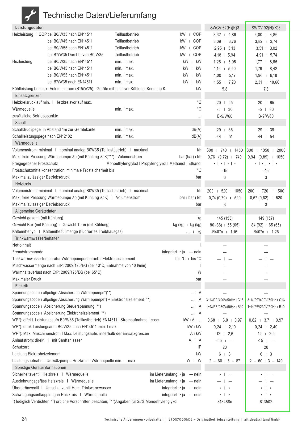

AIT und Novelan haben eine modulierende Sole-WP bis 9 kW in ihren Unterlagen stehen ... kommt da von Nibe auch eine?
Kann dazu evt. jemand was sagen? ... Arne?
2017/2017033117978.jpg
Daten:
2017/20170331164982.jpg

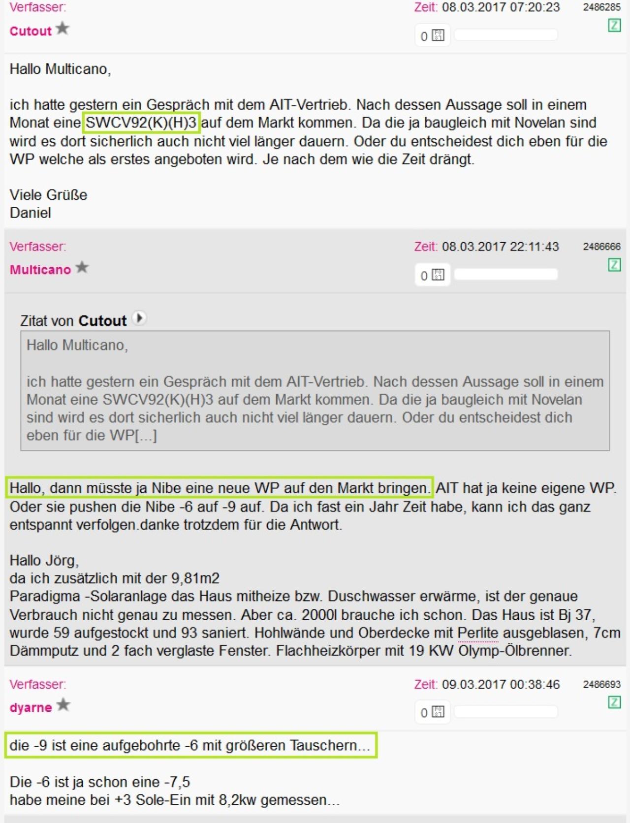

Novelan und die anderen AlphaInnotec derivate gehören ja seit einiger zeit zum nibe konzern. sie nutzen deren kältemodule, bauen diese aber selber zusammen, weil AIT in D eine sehr große moderne fertigung hat.
nachdem die AIT-maschinen nicht die möglichkeit haben wie die 1x55-6 auf 7,5kw freizugeben haben sie diese jetzt mit noch größeren tauschern auf 9kw gepimpt.
ich höre nibe wird hier nicht nachziehen, weil sie eben die 7,5kw haben und ja auch die 3-12-er
ich habe meine kleine -6 vor kurzem bei 3° sole-ein mit 8,2kw gemessen...

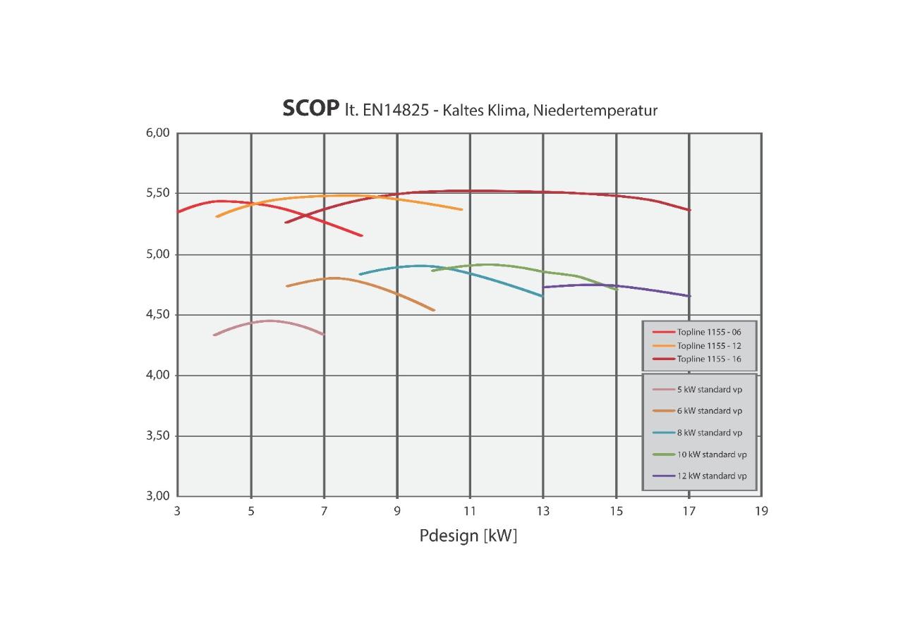

hier ein schema zu den leistungs- und effizienzgrenzen. bleibt nicht wirklich platz über...
2017/20170331459152.jpg
