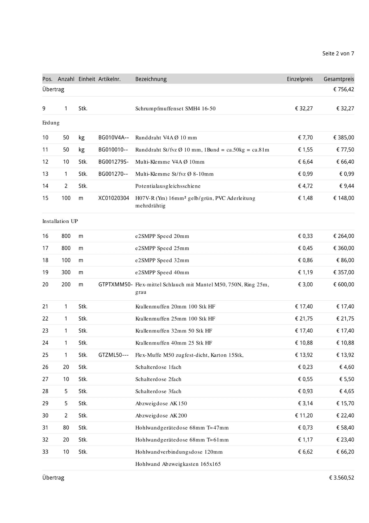

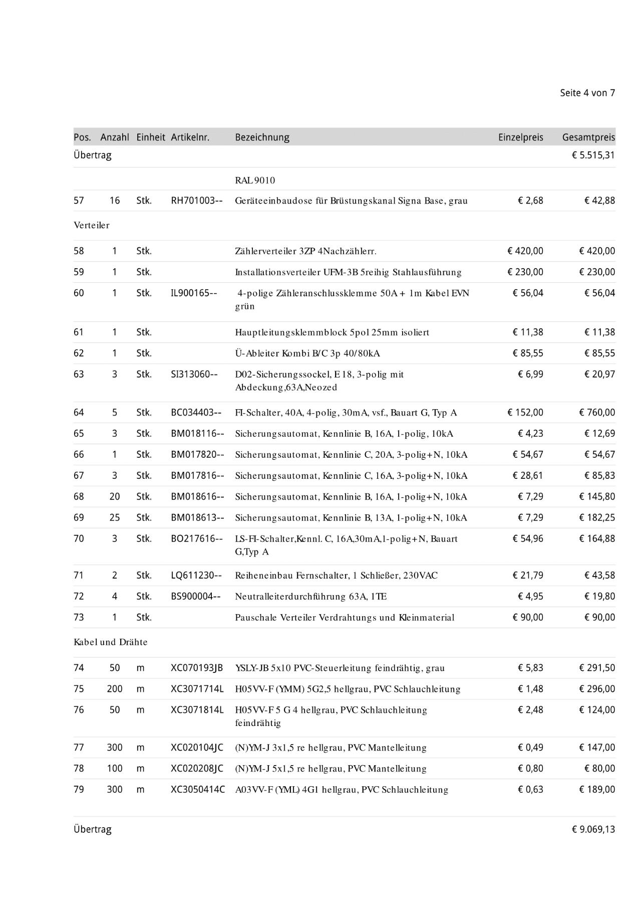

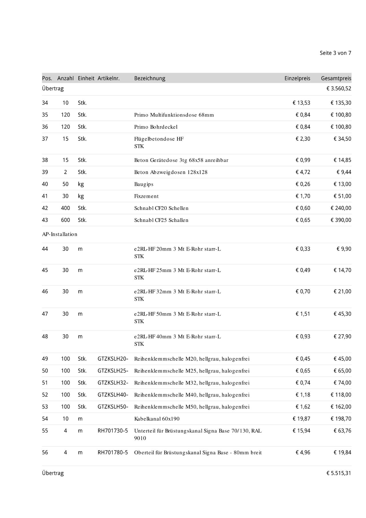

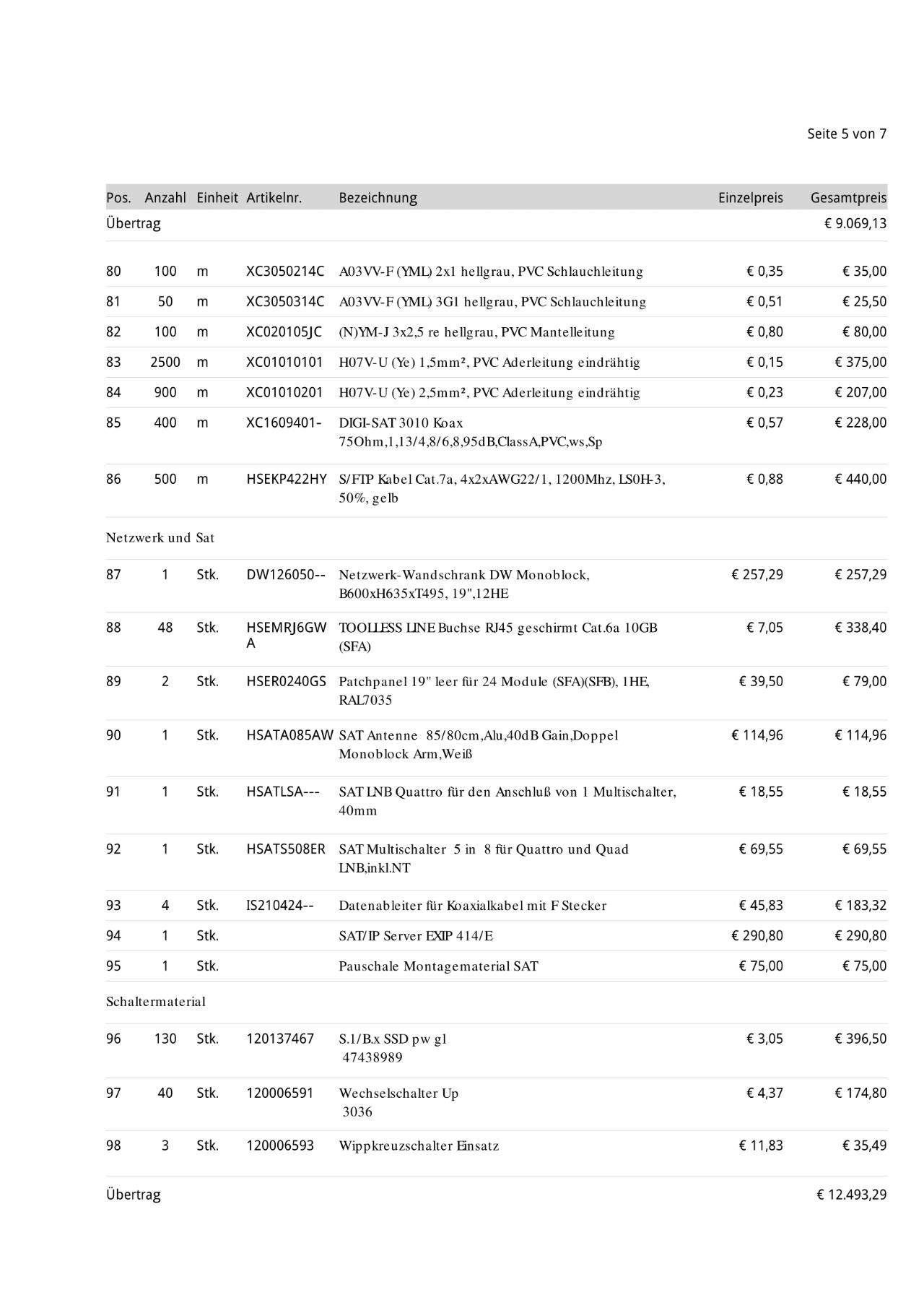

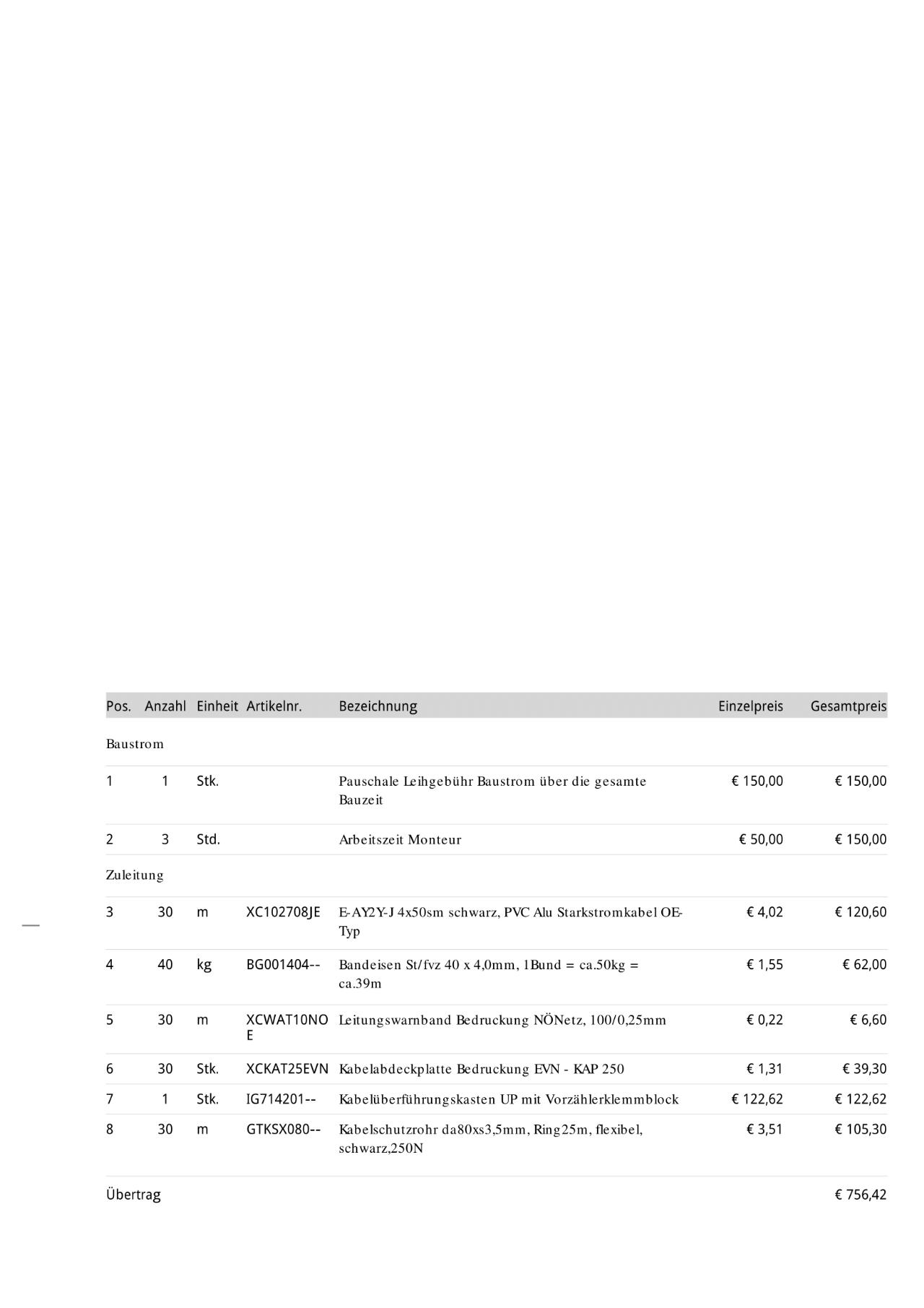

Hallo liebes Forum,

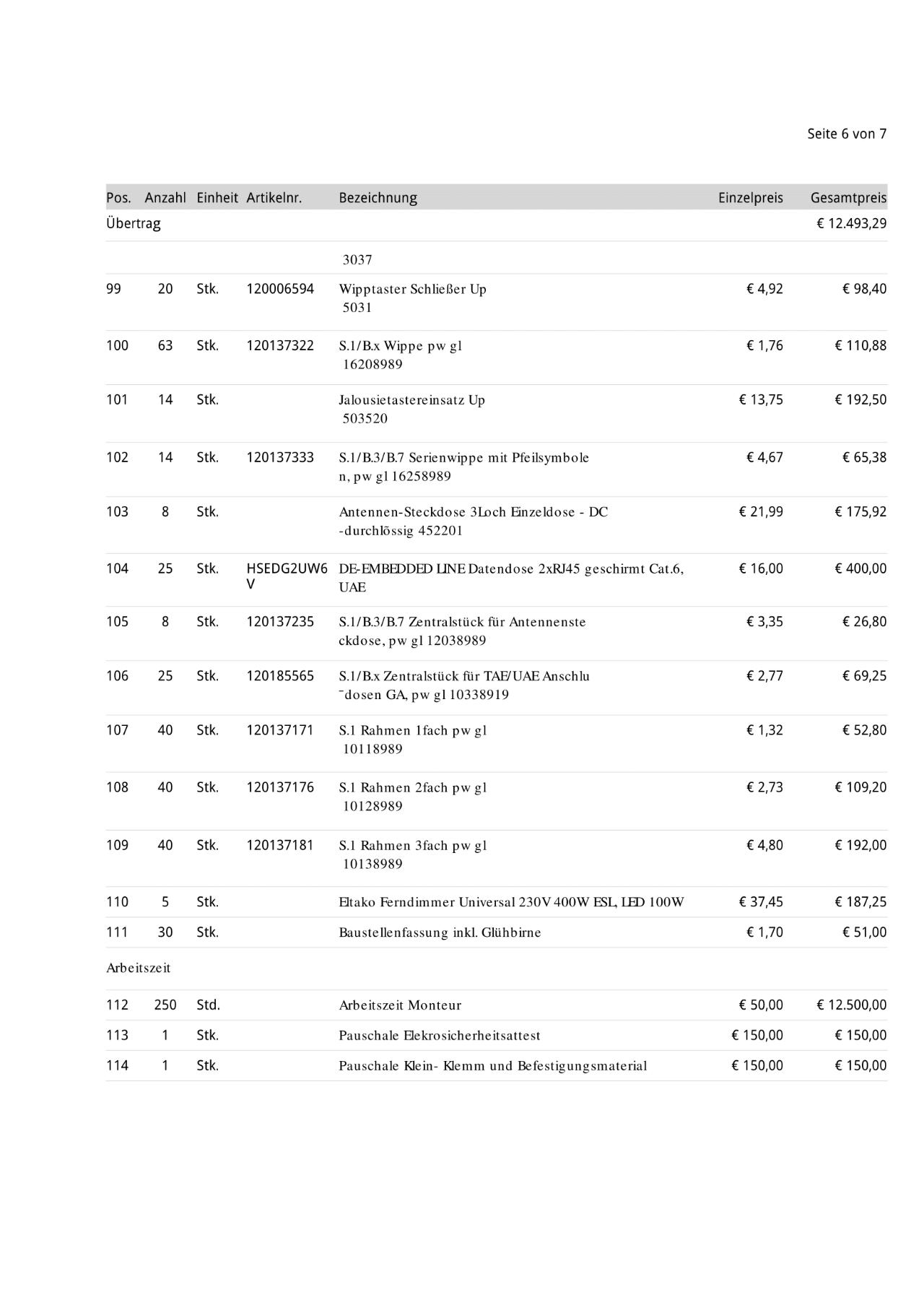

ich suche derzeit Elektriker für mein Bauprojekt (160m2).
Ich habe bereits ein Angebot erhalten, dass sehr detailiert aber etwas zu teuer ist.
Ich lade das Angebot anonymisiert hoch.

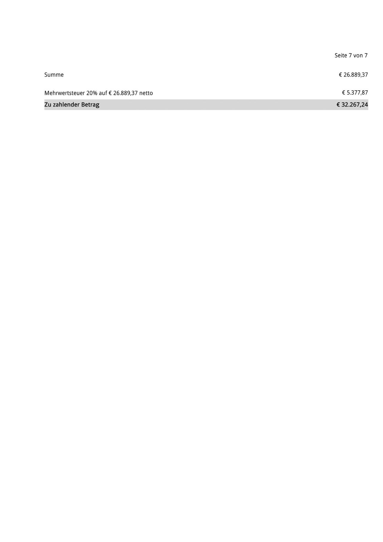

Sind die 250 Arbeitsstunden nicht viel zu viel?
Die Endsumme ist generell zu hoch, oder?
Meine Wunschkosten für die gesamte Elektroinstallation wären im Bereich von 20.000€ emoji
Vielen Dank im Voraus

Falls für dich auch die Luftdichtheit wichtig ist (wegen Wohnraumlüftung). Dann luftdichte Dosen und Dichtstopfen verwenden lassen.
Für mich sind die Materialpreise gut. Zum Arbeitsaufwand kann ich nicht viel sagen.
Oft werden ja die Arbeitskosten direkt reinverechnet. Dann zahlt man für die Steckdose einfach 40€.
Alles in Leerschläuche ziehen, kostet auch Zeit zum Verlegen, Einziehen, etc. Aber 160m² (130 Steckdosen, Netzwerk komplett Cat7a, SatIP Server, etc.) da hören sich 32k normal an.

wo baust du leicht? Wenn du willst kann ich dir auch einen KV anbieten, bin Elektriker.
Ob die 250 Stunden gerechtfertigt sind müsste man sich im Detail ansehen und was überhaupt genau gewünscht ist. Vor allem ist Eigenleistung erwünscht?

Zum Vergleich:
Also wir haben 155m² + Keller 80m² + Garage mit:
- Baustellenalgemeinkosten & Prüfzertifikate
- Zuleitung zum Haus (ohne graben)
- Erdung & Potentialausgleich
- Sicherungskasten
- Verkabelung Elektro, Netzwerk und Sat mit:
-- 170 Auslässe Haus, Keller und Garage (Licht, Strom, Schalter, TV, Netzwerk, Küche, 3 Bewegungsmelder, ...)
-- 15 E-Motoren für Raffstore
-- mit allen Schaltern
- Satanlage
- Anschluss Wärmepunmpe
Haus & Keller Unterputz und in luftdichter Hülle (Passivhaus), Garage Aufputz
um 18.000.

Wir haben eine Holzriegelbauweise mit 6 cm gedämmter Installationsebene auf der Außenwand.
Brauche ich in diesem Fall auch luftdichte Steckdosen?
Nein.
Holzriegelbauweise
Alles klar. Dann wäre der Preis für meinen Geschmack zu hoch.
27.3.2017  (#7)
standardmaterial preise ok.. verteilermaterial zu teuer(bauhauspreise), edv und sat material auch zu teuer(Patchfeld leer kost beim schrack ca 10euro).... keine luftdichten dosen.
naja arbeit ist das schon und was sind 250 std... ihr glaubts ja net das erledigt sich alles von alleine...

Beim Holzriegelbau sollte die Arbeit doch deutlich schneller voran gehen, da weder gestemmt/gefräst werden muss.
Mit Installationsebene kannst du dir die luftdichten Dosen sparen, allerdings sollten alle Kabeldurchführungen nach außen luftdicht ausgeführt werden.
