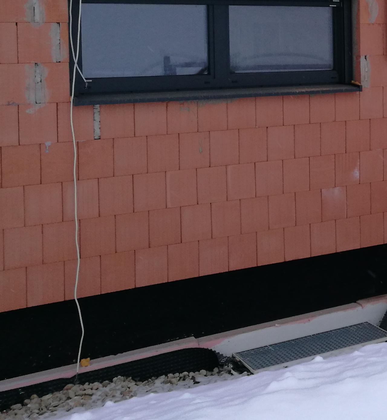

Hallo Zusammen!
Ich bräuchten wiedermal eure Tipps bzw. euren Rat.
2017/20170323564144.png
Wir haben mit 50er Ziegel gebaut. Die ersten beiden Reihen wurden mit 38er Ziegel gemauert. Die Abdichtung wurde wie am Bild ersichtlich hochgezogen und die Kellerwand mit XPS gedämmt.
Folgende Schritte sind jetzt geplant:
- Sockelplatten zwischen XPS und 50er Ziegel kleben (mit Sockelflex Carbon)
- Übergang von Sockelplatte und 50er Ziegel netzen und die Sockelplatte vollflächig spachteln
Meine Fragen dazu:
- Würdet ihr die Unterseite des 50er Ziegels auch abdichten bzw. zu spachteln?
- Kann für das verspachteln normale Spachtelmasse verwendet werden? (also z.B. Baumit KlebeSpachtel)
- Wie habt ihr das gelöst? Bzw. auf was muss noch aufgepasst werden?
Freue mich auf eure Antworte.

Hallo, wir haben den Überstand (Unterseite 50er) mit normaler Klebespachtel zugespachtelt.... (wg. Luftzug - Kamineffekt). LG

BK1982 schrieb: Hallo, wir haben den Überstand (Unterseite 50er) mit normaler Klebespachtel zugespachtelt.... (wg. Luftzug - Kamineffekt)
dito, doch haben wir zusätzlich noch ein Netz eingearbeitet....

Habe jetzt die Unterseite ebenfalls gespachtelt (mit Netz) und die Dämmplatten geklebt.
Als nächstes werde ich Dämmplatte spachteln (mit Netz).
Habt ihr dazu eine spezielle Spachtelmasse verwendet?
