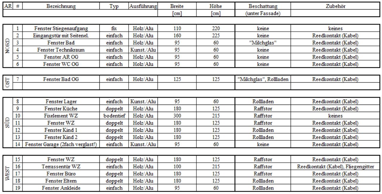

  •  Casemodder
19.3.2017  (#3)
wolfgangpue schrieb: 7-10% Rabatt ist realistisch
Von welchem Preis? Vom Listenpreis sind 30-40% realistisch...wobei den sieht man als "normaler Kunde" wohl nicht?
Dafür zahl ich < 30.000€ inkl. Montage (Internorm). Rekord war am Ende auch nicht (viel) günstiger.
Fenstertyp HF310, Eingangstür ohne Spielereien, nur mit Seitenelement.
