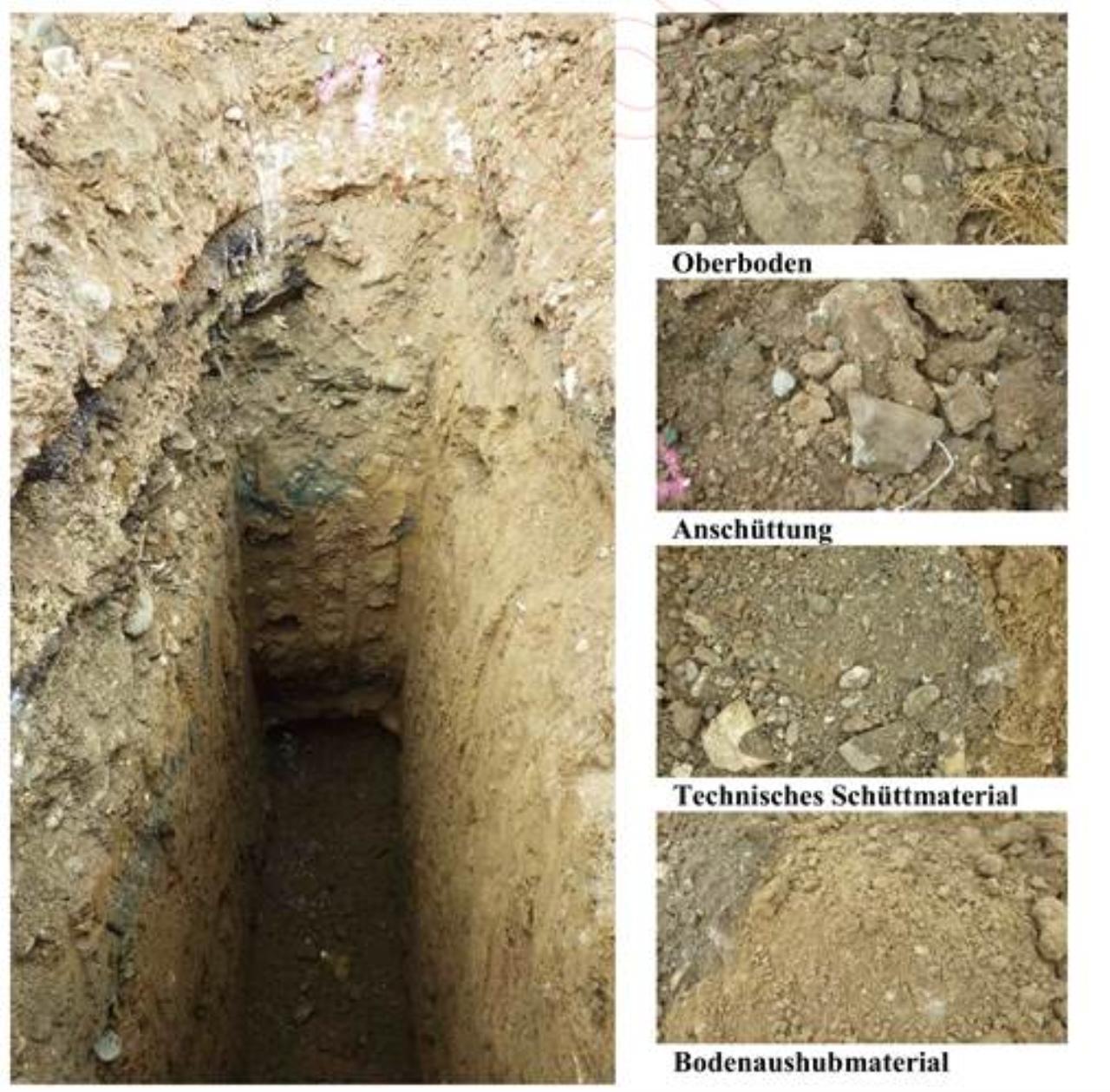

Wir planen für unser EFH einen Ringgrabenkollektor, das hier ist mein erster Versuch. Könnte das ganze so funktionieren, so wie ich mir das gedacht habe?
Geplant ist im Moment eine KNV-Topline 1145-10
Der Boden bei uns ist sehr schottrig, weiß nicht ob ich das richtig hinterlegt habe im Grabungstool.
2017/2017031885783.jpg
Das Bild ist von der ausführenden Baufirma, die die Aufschließung durchführt.

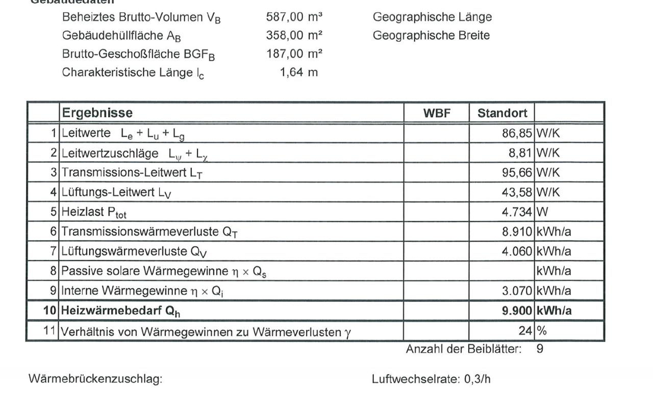

Hast du schon einen Energieausweis? Wenn ja, dann bitte hier reinstellen. Der ist wichtig um die Heizlast abschätzen zu können auf die dann die Bemessung des Kollektor basiert.

Zum Boden: Schaut zwar schottrig aus, aber auch sehr lehmig. Bin aber selber nicht firm beim Einschätzen.

Die Wärmepumpe wurde uns vom Installateur empfohlen. Lt. Prospekt passt sie sich dem Heizwärmebedarf des Hauses an, bei erhöhtem Wärme- oder Wasserbedarf steigt die Leistung.
2017/20170318413000.png
ich hoffe da sind alle relevanten Daten f. Die Heizlastabschätzung oben?

Kathy schrieb: Die Wärmepumpe wurde uns vom Installateur empfohlen. Lt. Prospekt passt sie sich dem Heizwärmebedarf des Hauses an, bei erhöhtem Wärme- oder Wasserbedarf steigt die Leistung.
Die modulierende ist die Topline 1155:
http://www.knv.at/index.php/knv-produkte/produkte-innovationen/grundwasser-waermepumpen/knv-topline-1155-1255-gz
Übrigens: Dein Installateur hat dir die 10kW Maschine empfohlen, aber da steht ganz eindeutig bei Heizlast 4734kW. Da reicht dir die kleine mit 1,5-6kW. Frag lieber nochmal nach ob er sich eh nicht vertan und Heizlast mit Heizwärmebedarf verwechselt hat.
Auch hast du keine solaren Gewinne. Ich nehme an das du Fenster Richtung Süden, Osten und Westen haben wirst....

Du hast Recht, danke für den Hinweis!!! Kann es vielleicht sein, dass er die "stärkere" genommen hat weil wir auch das Warmwasser über die Wärmepumpe laufen lassen?

Ja, sprich das bitte, bitte an. Das sind fundamentale Sachen. Warmwasser sollte nicht der Grund sein sich eine um den Faktor 2 überdimensionierte Wärmepumpe aufschwatzen zu lassen - falls es überhaupt einen Grund geben sollte...
