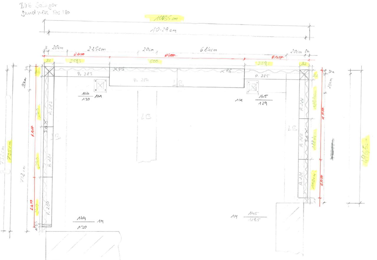

Wir haben derzeit in unserem eigentlichen Auftrag bereits eine "normale HST HST [Hebeschiebetür]" mit 5 m. Ich überlege nur, ob wir diese Variante gegen die teurere mit der doppelflügeligen HST HST [Hebeschiebetür] tauschen. Ich habe schon angefragt und auch den Preis dafür erhalten. Da der Aufpreis gegenüber der "normalen" HST doch sehr hoch ist (eben wie du schon richtig geschrieben hast, wegen zusätzlicher Statikberechnung usw.), wollte ich nach eurer Meinung fragen... Es wird aber nach einem erneuten Gespräch mit unserem Planer, wahrscheinlich bei der ursprünglichen Variante bleiben. Danke trotzdem für deine Rückmeldung emoji

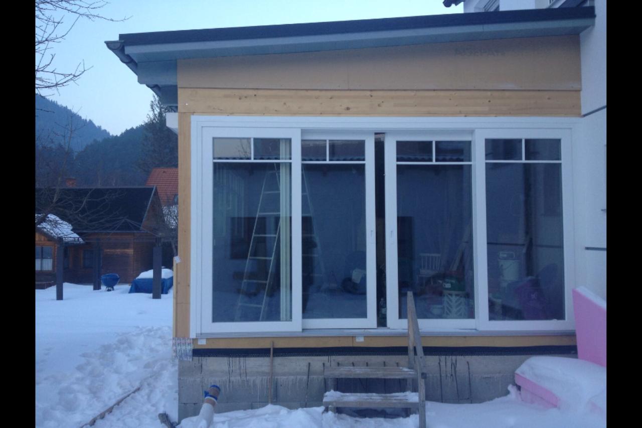

wir haben eine 2 flügelige HST HST [Hebeschiebetür] mit 4 Metern breite, davon links und rechts je ein Fixelement mit je einem Meter.
Was du bedenke solltest ist die Lösung einer Fliegengittertüre... Wir sind noch immer auf der suche denn jetzt wo de Rollo drauf ist wird es schwieriger, wird eventuell auf einen Vorhang rauslaufen.

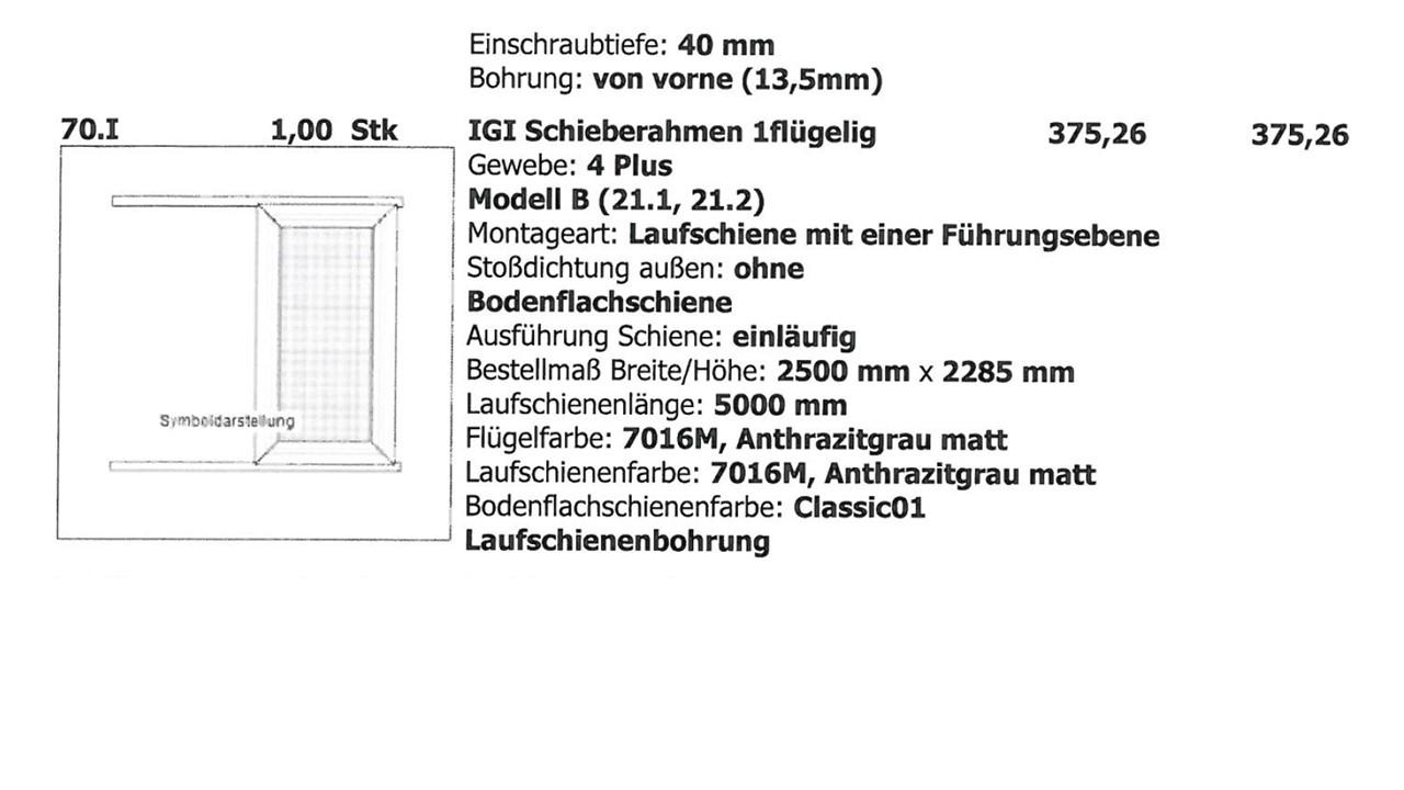

nein normale insektenschutzschiebetür mit 25xx x 2300, dafür mit 4puls gewebe. extra durchsichtig.
kostet 375 exkl.

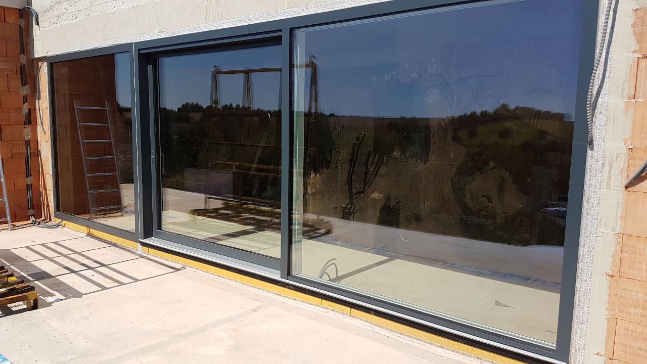

Wir hatten ursprünglich auf 7,2m auch 2 HSTs geplant, bei denen die mittleren Teile zum Aufschieben waren. Uns hat dann aber letztlich der vertikale Rahmen der beiden Türen nicht gefallen. Daher haben wir nur 1 Fixelement mit 2,4m und 1 HST HST [Hebeschiebetür] mit 4,8m. Sieht super aus und der mittlere Teil lässt sich öffnen.
Lösung ist von Internorm, benötigt aber spezielle Planung, damit die Rahmen der HST HST [Hebeschiebetür] und des Fixelementes gleich hoch sind.

kannst du mir da bitte einen link dazu schicken oder ein Bild? Hast du am Boden eine Führungsschiene?

@shelby - Alles klar, danke für die Info! Hast du vielleicht ein Foto für mich oder seid ihr noch nicht so weit? Ich habe auch Internorm und Josko verglichen... Bezüglich der Flexibilität der breiteren und höherern Fixelementen und der dezenteren Rahmen, haben wir uns dann letztendlich für Josko entschieden...

Der linke Teil ist die Fixverglasung, die rechten Beiden die HST HST [Hebeschiebetür]. Um ein symmetrisches Erscheinungsbild zu realisieren, wurde der Fixteil größer geplant. Somit ist die Oberkante der unteren Rahmens vom Fixteil auf der selben horizontalen Ebene wie am fixen Teil der HST HST [Hebeschiebetür]. Die selbe Kante des Türflügels ist bauartbedingt höher.

  •  maider187
16.3.2017  (#13)
Shelby schrieb: die rechten Beiden die HST HST [Hebeschiebetür]
die ganz rechte Seite ist eine HST HST [Hebeschiebetür]??? wo fährt die dann hin, auf die mittlere HST HST [Hebeschiebetür]?#
für mich schaut das so aus als ob die mittlere die HST HST [Hebeschiebetür] ist und auf die rechte Seite fährt. Links und rechts ein Fixelement
http://www.schlotterer.at/de/produkte/insektenschutz
Ja, ist ja Teil davon obwohl der Teil halt der Fixe ist. emoji

@shelby - Schaut echt super aus, gefällt mir richtig gut! So schön konnte uns das Internorm leider nicht anbieten... Aber das kommmt sicher eben nicht immer nur auf den Hersteller, sondern hauptsächlich auch auf den Verkäufer an. Unserer war zwar sehr nett und auch kompetent, hatte aber leider etwas "eingesessene" Vorstellungen.
Das ist unsere Ausführung:
Kurze Erklärung vorab:
"Lange" Seite
Fixteil mit 259,3 - HST mit 5,00 m - Fixteil mit 259,3
Linke Seite
3 x Fixteil mit jeweils 240 breite
Rechte Seite
2x Fixteil mit 188,4 und eine Balkontür mit 110
2017/2017031687323.png

wie/wo wird die Laufschiene montiert bei einer HST HST [Hebeschiebetür]?
