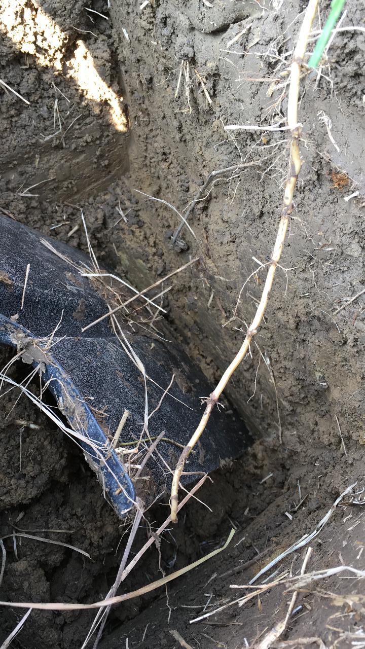

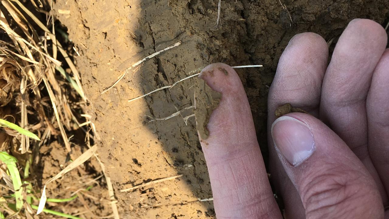

Noch eine Frage: das ist für mich erstmal Lehm, oder ist das Schluff?
2017/20170314897408.jpg
2017/20170314969446.jpg
  •  nandrias
14.3.2017  (#2)
Das schaut nach Mutterboden aus. Der anstehende Boden beginnt unterhalb der Humusschicht bei ca. halben bis einen Meter tiefe.
Eine offene Baugrube in der Nähe gibt auch gut Aufschluss darüber.
  •  mgv
14.3.2017  (#3)
Danke, ich hatte den Eindruck ich wäre schon durch die Humusschicht durch, das war nämlich plötzlich eine ganz andere Grabarbeit als in den ersten 40 cm und klang fast schon dumpf beim Einstechen mit dem Spaten.
Leider keine offenen Baugruben in der Nähe, habe auch schon überall geschaut. Nur ein gepflügtes Feld, aber das ist ja auch nicht tief genug...
Dann werd ich wohl mal tiefer buddeln müssen...

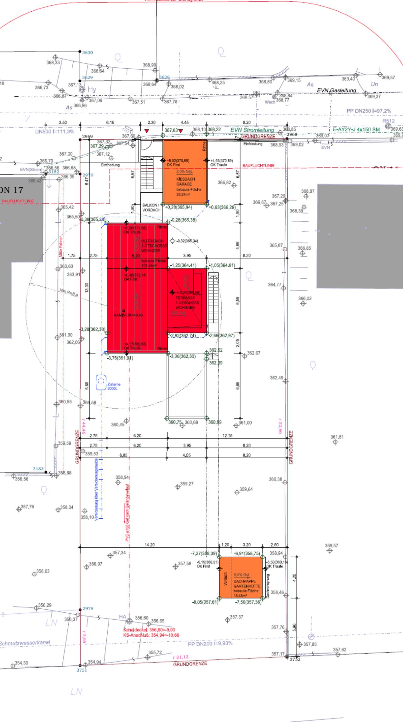

Liebe Forumsgemeinde! Endlich kommen wir mit unserem Bauprojekt weiter. Der Einreichplan steht.

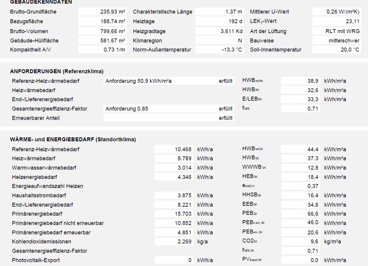

Der Energieausweis auch:

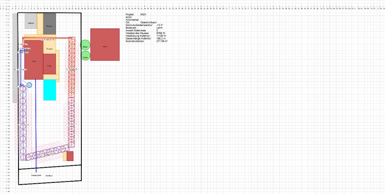

Habe jetzt den Plan an die tatsächlichen Werte angepasst und die Slinky Breite dem Muggenhumer Paket entsprechend auf 1,8 m erhöht. Die Zisterne werden wir wohl ein wenig verlegen müssen.
2017/20170623268803.png
http://grabenkollektor.waermepumpen-verbrauchsdatenbank.de/trenchplanner.html?id=gZrTwe7Wgym3aIWCGWln
Zur Durchführung: Wir hätten geplant zuerst nur die Slinkys zu verlegen und dann die geraden Bereiche in 1 Meter Entfernung sozusagen "in die Baugrube zu schmeißen", da wir ja wegen des Hanges ohnehin tief graben müssen.
Was meint ihr? Würde mich über Kommentare sehr freuen!

  •  brink
23.6.2017  (#15)
optimal!
guter plan!
  •  mgv
23.6.2017  (#16)
Ohh! Das ist aber ein großes Lob! Freut mich sehr, Danke!
  •  brink
23.6.2017  (#17)
mgv schrieb: Es handelt sich ja um einen Südhang mit ca. 20% Gefälle - muss man das irgendwie berücksichtigen? Ich weiß dass es für die WP WP [Wärmepumpe] keinen Unterschied macht, aber ich habe doch mehr Sonneneintrag durch die Neigung? Oder ist das völlig vernachlässigbar (bzw. soll ich mich über das "Plus" einfach freuen?)?
Die neigung ist vernachlässigbar. Obgleich 20% nicht mehr ohne sind.
Ein südhang ist sowieso das beste, weil du die meisten solare erträge hast, im winter. Im sommer ist das zeitfenster begrenzt, wo die sonne den südhang direkt bescheint. Du wirst dich mit ka_ messen.. emoji
mgv schrieb: Macht ein Ringrabenkollektor in unserem Fall Sinn (ich denke ja, aber ich würde mich über Meinungen freuen)? Oder sollten wir einen Flächenkollektor anstreben weil wir "eh genug Platz haben"?
Rgk ist immer die bessere variante, weil mehr rohr=tauscherfläche und die nutzung der randzonen - mehr aktiviertes erdvolumen.
mgv schrieb: Wieviel Abstand sollte ich zum Nachbarn und zu deren Bäumen einhalten? Ist es nicht sinnvoller auch den Einzugsbereich des Kollektors auf dem eigenen Grund zu haben um troubles mit den Nachbarn zu vermeiden (Stichwort "Seit der Nachbar da ist wachsen meine Tomaten nichtmehr..."
Ja, 1m reicht. Das mit den tomaten kann der nachbar gleich vergessen. emoji
Arne postet auch öfters die studien dazu. Mit einem richtig dimensionierten oberflächennahen kollektor gibt es keine beeiflussung der vegetation.
mgv schrieb: Wie wichtig ist wirklich die konstant zunehmende Tiefe des Kollektorgrabens bzw. werden wir ja terrassieren müssen, und ich frage mich ob die Unterschiede in der Verlegungstiefe (vor der Geländestufe vs nach der Stufe) relevant sind?
Wichtig. Jedenfalls sehr empfehlenswert.
mgv schrieb: Muss ich dem Geländeprofil mit der Verlegungstiefe folgen?
Richtig. Immer die lokale überdeckung an jeder stelle ist relevant.
mgv schrieb: Dass ich mit dem 21Tonner nicht mehr über den Kollektor fahren soll ist klar, aber halten die RC Röhre einen Minibagger aus? Sonst müsste ich die komplette Gartengestaltung / Terrassierung schon vor
Baubeginn machen?
Nachdem die rohre mit etwas erde überdeckt sind (0,5 meter?), kann auch ein 21 tonner die erde verdichten.
Ich hatte einen 1t mobilen rüttler, mit dem ich 2-3 lagenseise verdichtet habe und der bagger ist auch ständig drübergefahren.
mgv schrieb: scheint mir mein RGK RGK [Ringgrabenkollektor] schon fast überdimensioniert... Das Graben kostet ja auch. Oder sollte man immer nutzen was geht?
Vernunft walten lassen ist gescheit.
20-25% überdimensionierung ist empfehlenswerten.
Vorm hausbau an einem tag alles zu erledigen ist das ziel.
Ein bisschen mehr baggern an einem tag wird kaum etwas mehr kosten.
Ein drittes rohr bringt viele zusatzkosten mit sich. Ich habe nur 1x dn40 gelegt, dafür dich wiet mehr baggern müssen - lehmsteinfeld.

Danke auch für die ausführliche Beantwortung meiner Fragen! Darf ich noch was nachschießen? Kann der Heizbedarf so passen? Der Statiker hat da die solaren Erträge berücksichtigt, aber irgendwie finde ich 8kW für ein 160 quadratmeter Haus so viel?
  •  brink
25.6.2017  (#19)
mgv schrieb: aber irgendwie finde ich 8kW für ein 160 quadratmeter Haus so viel?
tja, finde ich auch.
geschuldet dem durchschnittlichen u-wert von 0,26 und eine gebäudehülle von 582 ==> alleine die transmissionsverluste sind bei heizlast ca. 5,1-5,2 kw. plus wärmebrücken und lüftungsverluste und du kommst bei 8 kw an.
schau, welche flächen welche u-werte haben, die multiplizieren und die größten zahlen versuchen zu optimieren.
wenn du erker hast - umso wichtiger ist der wandaufbau. da min 0.15 anstreben.
fenster und terrassen/hauseingangstüren sind immer ein guter verdächtiger. da min 0.8 anstreben.
boden dämmen - da auch ca. 0.15 anstreben.
bei dach geht's meist relativ günstig - da am besten <0.1 anstreben.
