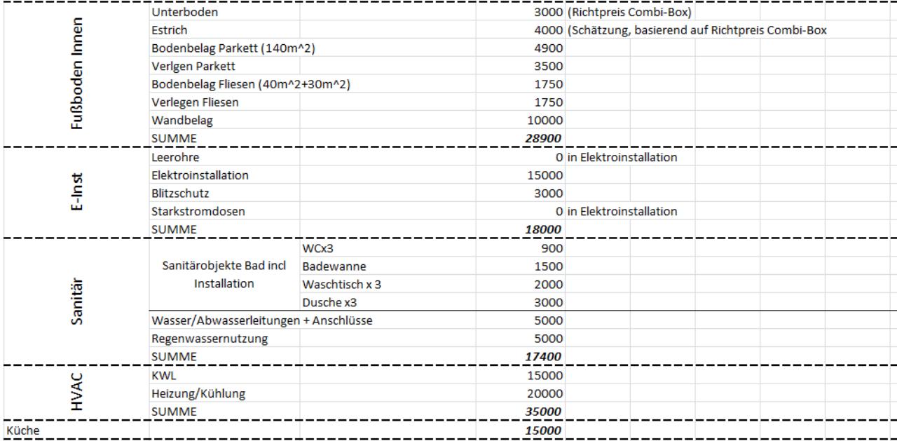

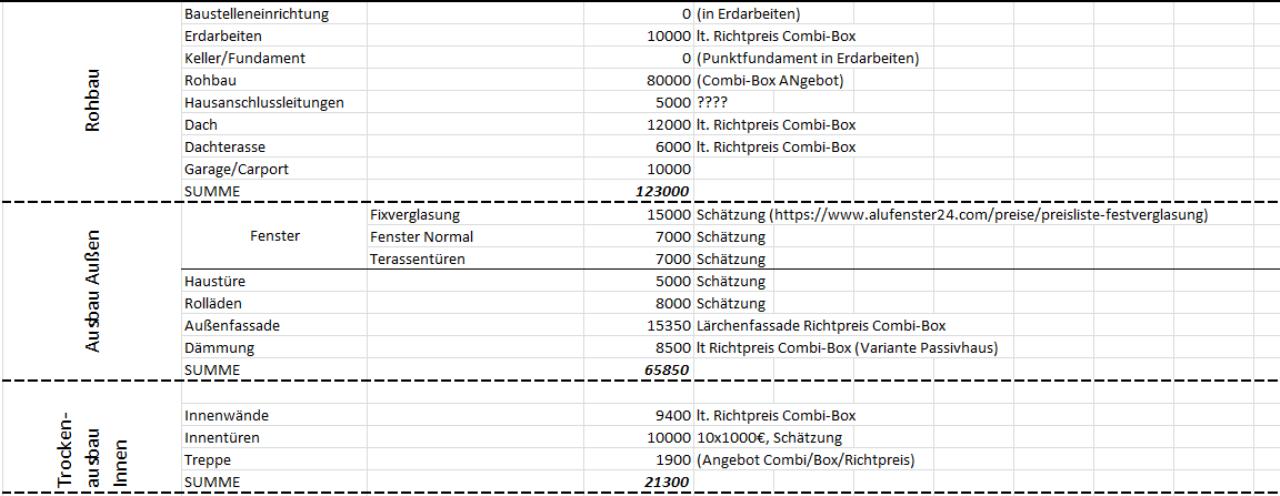

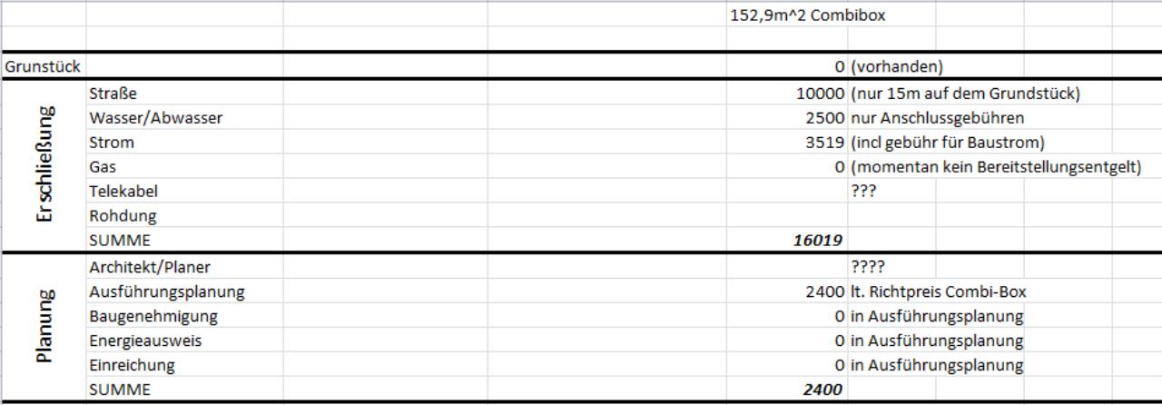

sind momentan im Anfangsstadium des Haus-Planens. Ich habe ein Richtpreisangebot für ein Haus in der Größe wie wir uns das ungefähr vorstellen würden von Combi-Box und habe nun die nicht vorhandenen Posten ergänzt. Meine Frage wäre ob die Punkte realistisch geschätzt sind, und ob ich etwas wichtiges übersehen habe.
EDIT: Parkett/Fliesen im ganzen Haus, kein Keller, große (fix-)Glasflächen, ca 153m^2 (Gesamtfläche)
Gesamtsumme wären 342869€. (Ja mir ist klar dass es nicht so genau ist, diese Zahl kommt daher dass schon ein paar "Echte" Zahlen drin sind)
2017/20170308421187.png
2017/20170308262419.png
2017/20170308179759.png

hallo,
schaut im großen und ganzen nicht SO verkehrt aus
es werden sich meiner meinung nach ein paar geldbeträge verschieben, eine KWL KWL [Kontrollierte Wohnraumlüftung] sollte auch um 10.000 zu haben sein dafür gehen die 5.000 vielleicht in den fenstern auf
was verstehst du unter "große fixverglasung"??? rahmenlos?
10.000 für erdarbeiten? hast du viel erdbewegungen? sowas sollte man selbst vergeben, wenn ein entsprechender betrieb in der nähe ist.
wir haben ca. 80cm hummus weg geschoben, und dann die streifenfundamente das alles hat keine 3.000 gekostet...
bei den bodenbelägen gibts natürlich nach oben hin keine grenzen, und meistens hat man das talent, dass einem die teuersten sachen am besten gefallen emoji
da würde ich noch etwas puffer einrechnen
aber ohne hausplan ist alles ein bisschen schwer zu sagen
was meinst du beim punkt: erschließung straße, und dass es nur 15m sind?!!?
meinst du damit die "aufschießungsgebühren"??? da gehts um die fläche deines grundstückes
wo wird gebaut? welches bundesland???

In den Erdarbeiten enthalten sind: Erdarbeiten, Baustelleneinrichtung, Punktfundamente und Frostkoffer. Ist es in diesem Fall immer noch zu viel?
Erschließung Straße meine ich dass ich ein Grundstück habe das etwa 30m "tief" ist, und ich das Haus somit etwa 20m von der Straße entfernt baue. Somit die Zufahrt Straße->Haus. Gebaut werden würde in Vorarlberg. Das Grundstück ist bereits aufgeschlossen.
Fixverglasung: nicht zwingend Rahmenlos, einfach große Fensterflächen (im Erdgeschoss die ganze Süd-Front)

bezüglich erdarbeiten: hier würde ich dennoch immer einen lokalen anbieter wählen, wenn es denn einen brauchbaren gibt
okay, jetzt ist das klar mit der zufahrt zum haus!
DeepB schrieb: Fixverglasung: nicht zwingend Rahmenlos, einfach große Fensterflächen (im Erdgeschoss die ganze Süd-Front)
sowas kann schnell 6-stellig werden
A) müssen da viel überlager/unterzüge gemacht werden, und b) wenn rahmenlos, dann überhaupt problematisch auch schon wegen der montage, usw. (gibt dazu aber einige themen hier)
gibt es denn schon einen plan? weil wenn die firma ohne plan einen kostenvoranschlag macht ist das höchstens ein budget-richtpreis
und hier würde ich jedenfalls 20-30% drauf schlagen emoji

Jelly schrieb: sowas kann schnell 6-stellig werden
100.000+ ??
Fixverglasungen sind im Gegensatz zum Dreh Kippfenster eher günstig.
Denke nicht das du extra Überlager benötigst da das Modul ja einen massiven Eisenrahmen hat und überall wo große Fenster oder Türen kommen wird noch ein zusätzlicher Eisenrahmen montiert.
Und Unterzüge ...kommt darauf an wie die Innenwände platziert sind.(Eisenstützen werden in den Wänden verbaut)

Es gab einen Groben Grundrissplan (den ich mir aus den Fingern gesaugt habe) um einmal eine Grobe Kalkulation zu erstellen, dass ich mir einen Überblick über die Kosten machen kann.
Eingerechnet sind Statische Notwendigkeiten für Fensterfront. Weiters eingerechnet ist ein 6m Überhang (~8000€, im Punkt Rohbau).

bei ein paar Begriffen bin ich mir ehrlich gesagt nicht ganz sicher was du da meinst :)
"Unterboden" "Wandbelag" "Hausanschlussleitungen"
Ein Baumeister soll dir eine Kostenschätzung geben was dich der Rohbau komplett samt Erdarbeiten und Bodenplatte kostet.
Die Gemeinde gibt die Anschlusskosten vor. Zu klären sind Anschlusskosten am Grund für Wasser/Kanal und evtl. Kosten vom Übergabepunkt bis auf dein Grundstück (dort wo's ins Haus reingeht)
Dach könnte knapp werden, selbiges bei Fliesen und Elektro. (Lampen/Gegensprech/Haussteuerung/....?)
Bei Sanitär/Heizung wird dir der Insti in der Regel ein Komplettangebot legen wo alles dabei ist, abgesehen vom Material ab Fliese (WC/Dusche/Waschtisch/...)
Da gehts in der Regel ab 25.000 los, eher 30.000 und nach oben offen.

Andi1979 schrieb: "Unterboden" "Wandbelag" "Hausanschlussleitungen"
Vielleicht etwas schlecht ausgedrückt:
Unterboden = alles unter Estrich
Wandbelag = alles was wir an die Wände machen. Teilweise Farbe, aber uns gefallen auch (fake-)Steinwände oder Holtapplikationen.
Hausanschlussleitungen = Kanal/Elektro/Strom vom Übergabepunkt an der Grundstücksgrenze zum Haus.
Die Liste oben basiert auf genau diesem Richtpreis den ich vom Modulhersteller (der die dann auch Aufbauen würde) bekommen habe.
Anschlusskosten habe ich unter "Erschließung" aufgeführt. Dies sind die Echtkosten (nicht nur Schätzungen)
Kosten vom Übergabepunkt zum Haus habe ich als "Hausanschlussleitungen" bezeichnet.
wirklich? Hätte ich jetzt nicht so gedacht. Wie war das bei anderen?
Was heisst das? Ohne Material nur das verlegen? Oder habe ich das falsch verstanden?

Vielen Dank für den Input. Meine Gedanken dazu:
* Treppe inkl. Geländer für insgesamt 4 Geschoße ist zu wenig, wie auch immer du das ausführen möchtest
Kellertreppe ist im Keller includiert.
Die anderen Treppen (EG-OG und OG-OG1) sidn im Rohbauangebot mit 3800€ includiert. Es Fehlt noch Geländer und Belag. Du hast recht, da werde ich vermutlich nicht mit 1200 hinkommen, habe jetzt Treppe auf 7000€ erhöht.
* für die Dachterrasse habe ich jetzt keine Position für Geländer/Absturzsicherung gesehen, oder ist das bei "Begehbarmachung" inkludiert?
ja, unte rden Punkt Begehbarmachung fällt alles das ich zum Flachdach zusätzlich brauche. Bodenbelag, Geländer etc
* bei den Fliesen sind eh die Wandfliesen auch mit eingerechnet?
Ja. Ich habe den zu fliesenden Bereich einfach mit zu fliesender Grundfläche (Bad, WC etc) mal drei angenommen, was vermutlich etwas zu viel ist.
* Parkett inkl. Kleber & Sockelleisten kommt mir auch sehr knapp vor
Das könnte sein, ich habe den Parkettboden unter Parkett-Material", den Rest (Kleber etc) habe ich einfach in Parkett-Arbeit gesteckt. Der Industrieparkett ist wirklich sehr günstig (und gefällt uns sehr gut, würden ihn wohl auch nehmen wenn er doppelt so teuer wäre), das ist ein 2 cm Vollholzparkett, kostet etwa 20-25€/qm.
Du hast aber recht, ich habe Parkett auf 65€/qm erhöht.
* bei uns in OÖ ist oft ein Verkehrsflächenbeitrag an die Gemeinde zu leisten, weiß nicht, obs den bei euch auch gibt.
Nur über die Kanalnutzungsgebühr, und die ist eingerechnet.
