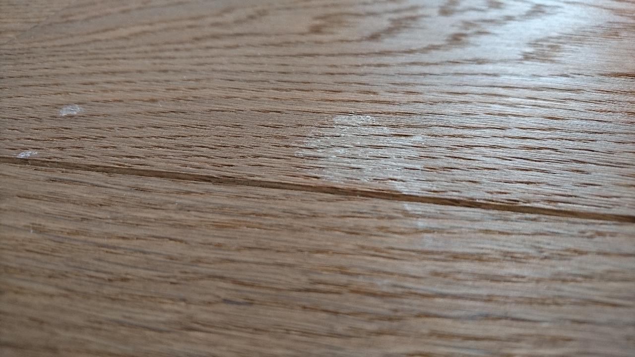

Wir sind uns nicht ganz sicher, aber wir vermuten, dass die Tränen unseres Juniors helle Flecken am geölten Parkett hinterlassen.
Mit der empfohlenen Schmierseife gehen sie leider nicht weg.
2017/20170305846915.jpg
Kennt jemand das Problem und hat auch eine Lösung?
Danke,
Martin

Ja Feuchtigkeit hinterlässt leider solche Flecken auf geöltem Holz. Unser Parkett ist matt lakciert, aber unser Eßtisch ist geölt. Mit der Zeit werden die Flecken wieder blasser, sonst hilft nachölen.

Wasserflecken bei geöltem Parkett entfernen - Nachölen sollte helfen, wobei das bei uv-gehärteten Ölen schwieriger ist, da die sich uU eher wie Lack verhalten.
Evt das Lösungsmittel des Öls auftragen und danach ölen

Einfach die Stelle wegrubbeln und einem Repairöl nachölen. Sieht dann wieder aus wie neu.
Meine Tochter hat letztens einen NICHT wasserlöslichen Farbstift erwischt. Ich habs mit der rauen Seite des Schwams weggeribbelt, und drüber geölt. Ist wie neu!

beim nachölen das öl so auftragen, dass keine "ölflecken" bleiben. also am rand schön verlaufend einreiben. den rest macht das holz. nach kurzer zeit verschwindet der farbunterschied.
