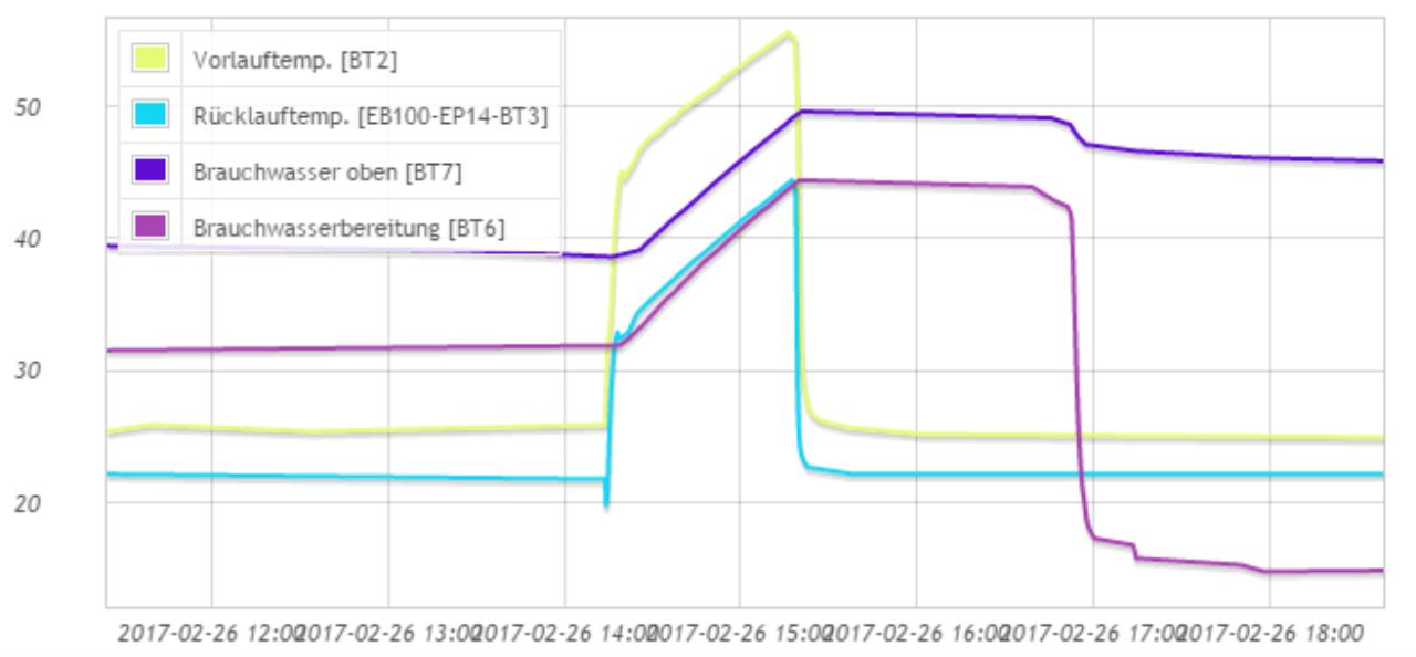

Wir haben gestern erstmals unsere 2-Personen Wanne (Duravit Paovia 1,7x1,3m, Nutzinhalt 235l) angefüllt, vorher noch den WW WW [Warmwasser]-Speicher (Nibe Spiralrohrtauscher) auf 45°C unterer Fühler (oben 50°C) geladen. Geladen wurde im Luxusmodus mit Begrenzung auf 75Hz Verdichterfrequenz.
Der Speicher hat sich auf 46/15°C entladen, man sieht das die Schichtung sehr gut funktioniert.
Obwohl sehr viel Wasser entnommen wurde, kann man immer noch mit 46°C heißes Wasser Zapfen.
2017/20170227467642.png
Die Stillstandsverluste habe ich auch mal grob Überschlagen, die 1,86kWh/24h laut Datenblatt treffen ungfähr bei 55°C obere Wassertemperatur zu. Wenn der Speicher etwas kühler ist, werden die Verluste entsprechend weniger.
Bei hoher Ladetemperatur sind die Temperaturverluste bei 24h:
Oberer Fühler
52,2° auf 46,3°C = 5,9K
Unterer Fühler
46,5° auf 42,1°C = 4,4K
Macht durchschnittlich 5,15K Temperaturverlust:
1,163 kWh/m²K * 0,3 m³ * 5,15K = 1,80 kWh/ 24h Speicherverlust
Bei Stillstand über 4 Tage (und niedrigere Wassertemperatur) bin ich aber auch schon auf 0,85 kWh/24h gekommen.
Bei mir ist der Thermosiphon noch nicht fertig ausgebildet, die Anschlüsse möchte ich auch noch oberdämmen. Daher sollte der Verlust noch etwas nach unten gehen.

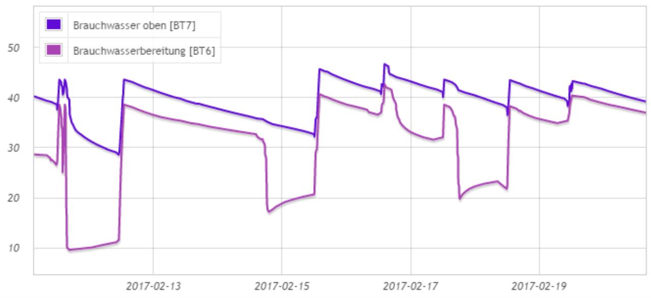

Speicherverlauf längere Zeitdauer, der untere Fühler sitzt eher nahe am Kaltwassereintritt und zieht daher schnell nach unten:
2017/20170227723714.png
Wäre interessant wenn man die Daten mit dem Doppelmantelspeicher vergleichen könnte. Aus meiner Sicht schlägt sich der Spiralrohrspeicher aber sehr gut.

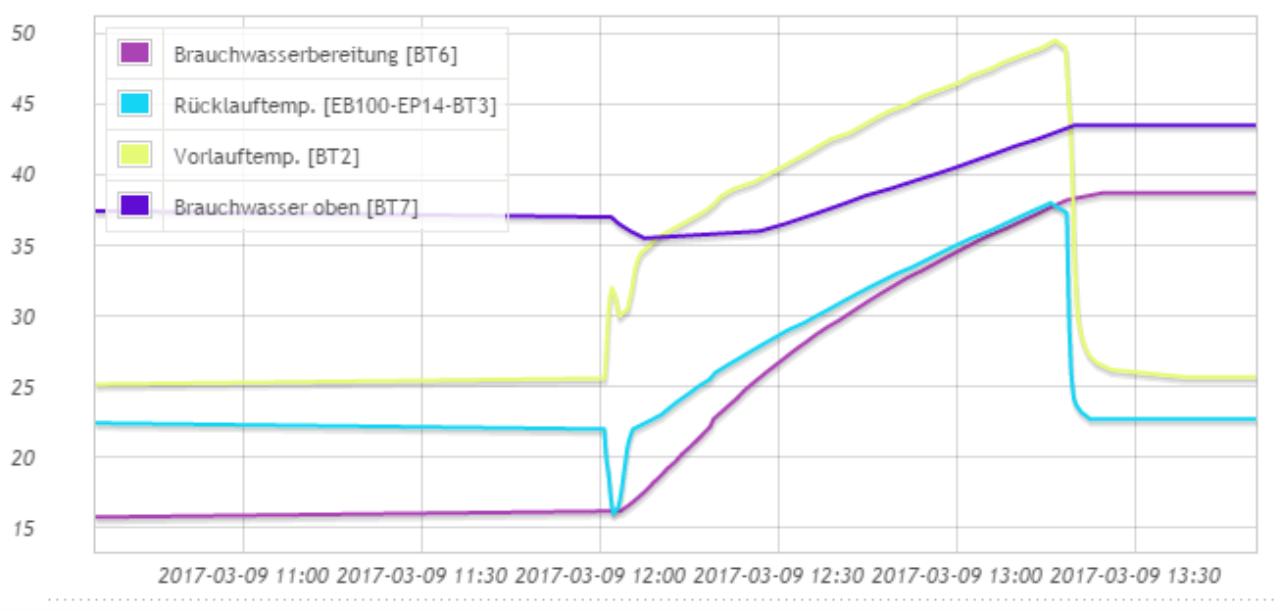

Ich habe heute einen Standard-Ladeprozess des Speichers aufgenommen.
Verdichterfrequenz 68Hz
Volumenstrom 5,3l/min
WT-Pumpe 44%
Sole-Ein ca. 0,7°C
Delta VL VL [Vorlauf]-RL beim Laden ca. 12K
Geladene Wärmemenge ca. 5,4kWh
Zeitdauer 77min
Resultierende Ladeleistung ca. 4,21kW
Ausschalttemperatur: 38°C (Fühler unten)
Resultierende Temperatur oben 43,5°C
COP-Überschlagsmäßig:
Leistungsaufnahme bei 68Hz ca. 1,12kW (Interpolation 20Hz – 0,24kW / 90HZ – 1,5kW)
Ladeleistung 4,21kW
COP = 4,21/1,12= 3,76
Passt relativ gut mit COP lt. Datenblatt bei 0/45°C überein (3,61)
2017/20170309662681.png
Man sieht das der obere Fühler bei Ladebeginn etwas einknickt, durch die sehr gute Schichtungsfähigkeit des Speichers könnte man mit noch höherem Delta VL VL [Vorlauf]-RL laden. Das würde aber geringeren Volumenstrom bedeuten, welchen der Volumenstromzähler bzw. Wärmemengenzähler nicht messen kann.
