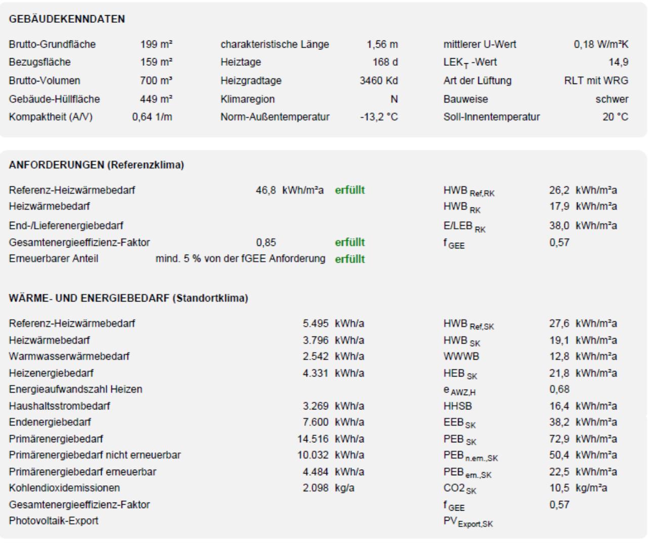

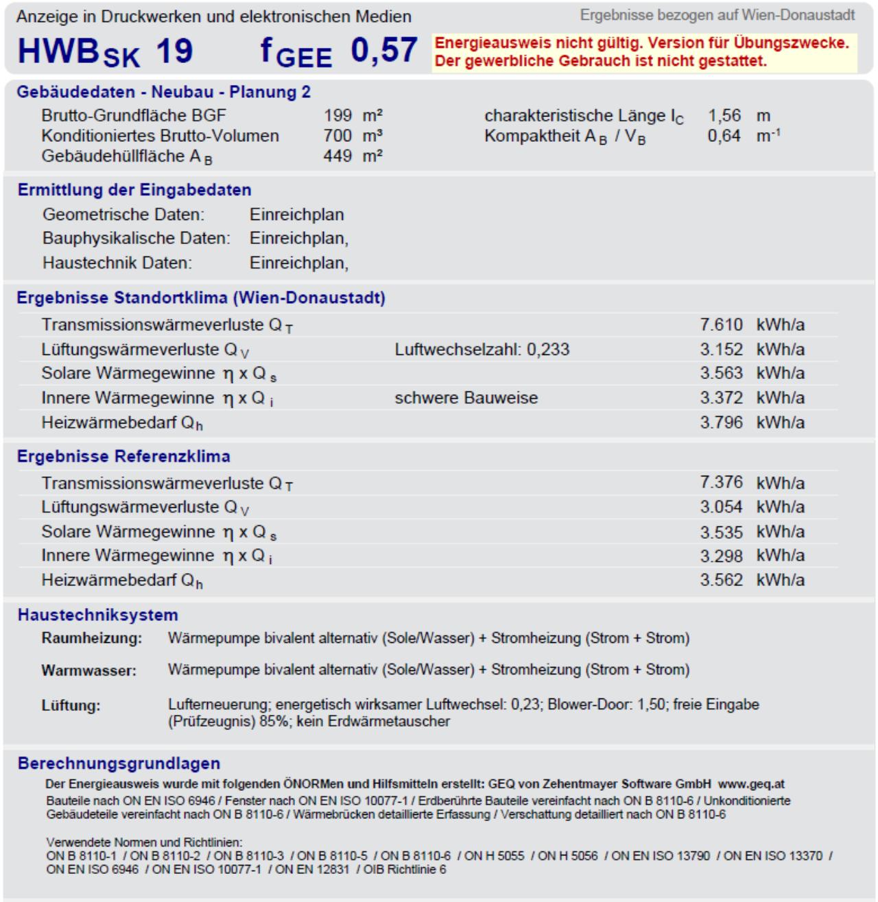

Energieausweis
Den habe ich selbst gerechnet.
Gebäudekenndaten:
2017/201702263485.png
Energiekennzahlen:
2017/20170226536016.png

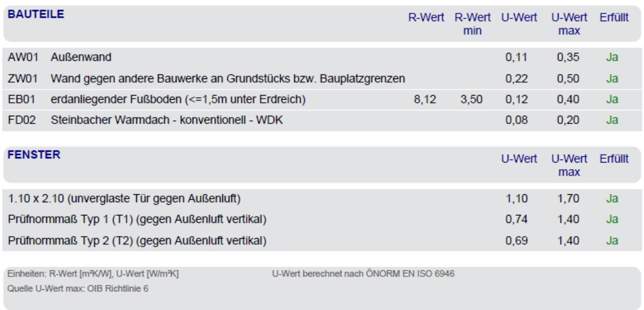

Bauteile:
2017/20170226711958.png
Ergibt also eine geschätzte Heizlast im Bereich von 3,7-4,5kW.

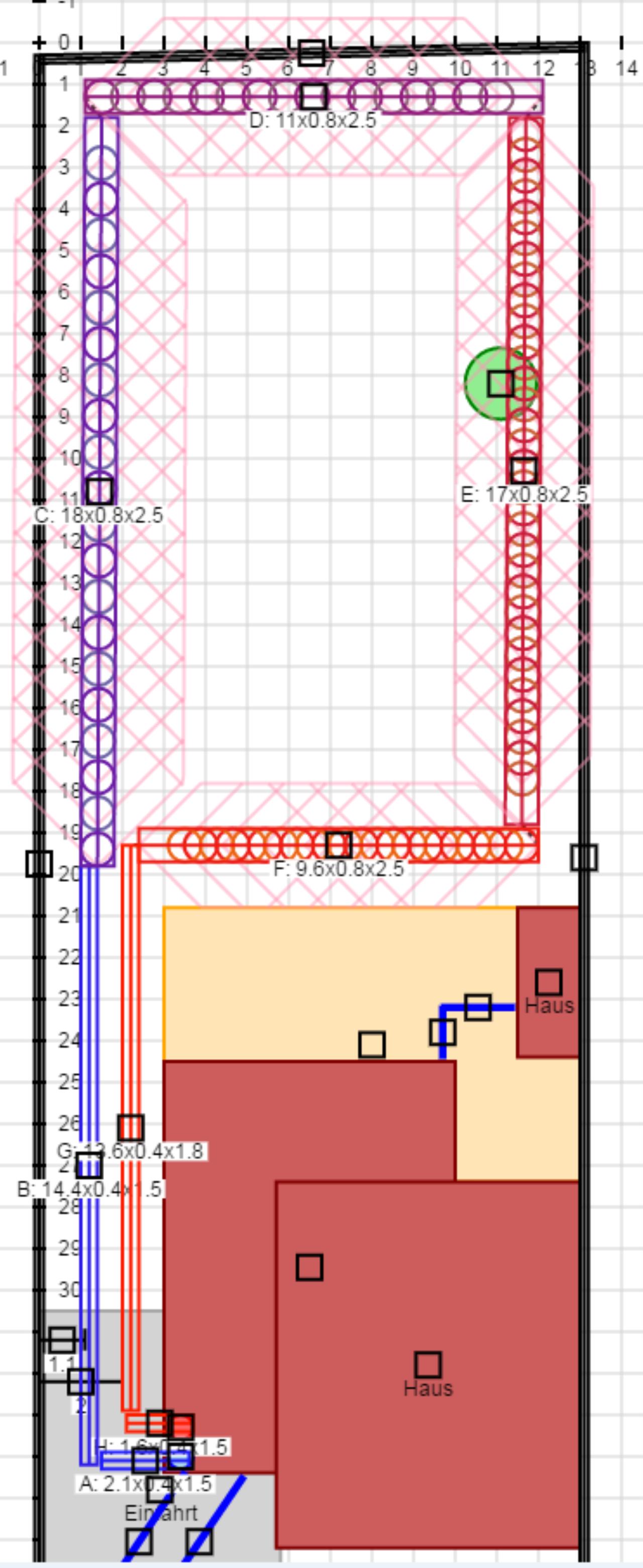

Ringgrabenkollektor
Hier sind mal die Entwürfe über die ich schon länger brüte und die für mich ein guter Ansatzpunkt zu weiteren Verbesserungen sind. Wie gesagt ist die Fläche recht beschränkt, sodass ich das Maximum aus dem Boden holen muss.
1.Entwurf ist klassisch mit waagrechten Ringen:
http://grabenkollektor.waermepumpen-verbrauchsdatenbank.de/trenchplanner.html?id=ayPKpeOyBzTZYWmjT3SE
2.Entwurf zusätzlich mit einem senkrechten Kollektor im Abschnitt-H:
http://grabenkollektor.waermepumpen-verbrauchsdatenbank.de/trenchplanner.html?id=jww3PiCjwZlSrAONNc9X

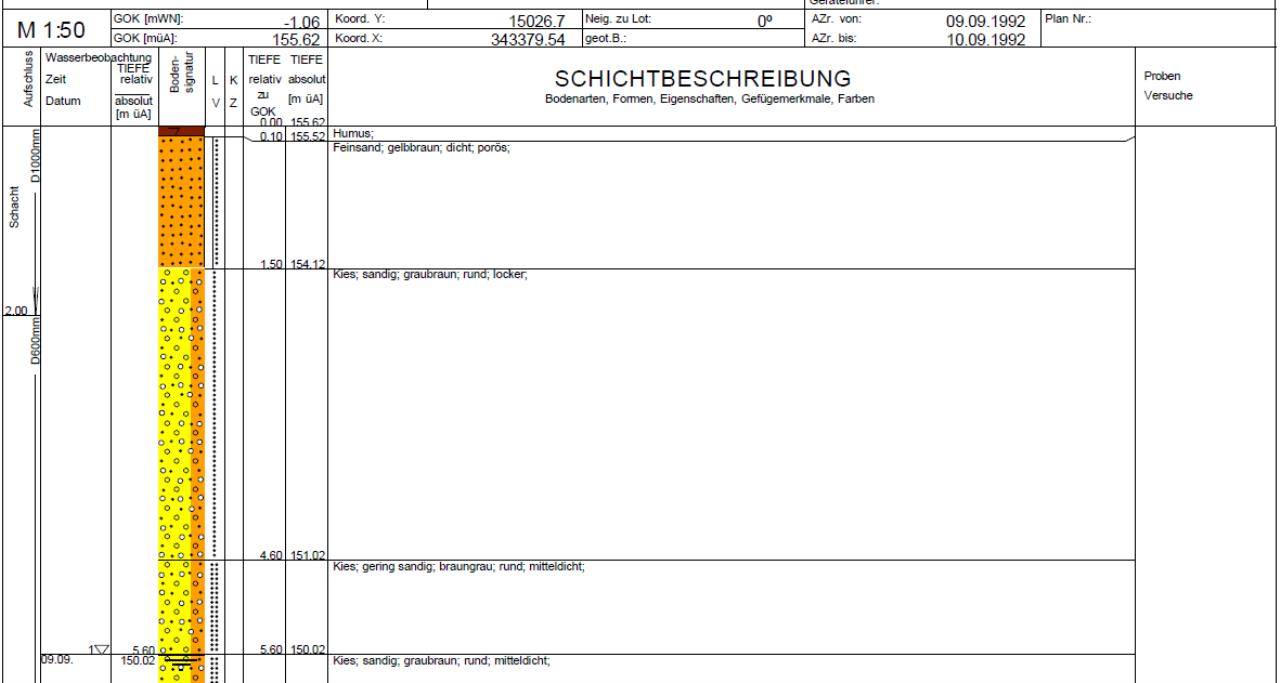

Bodeneinteilung:

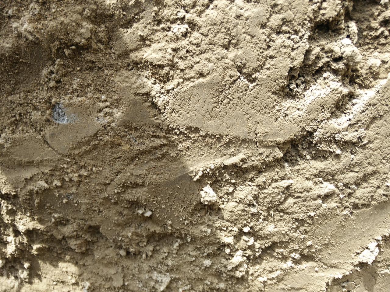

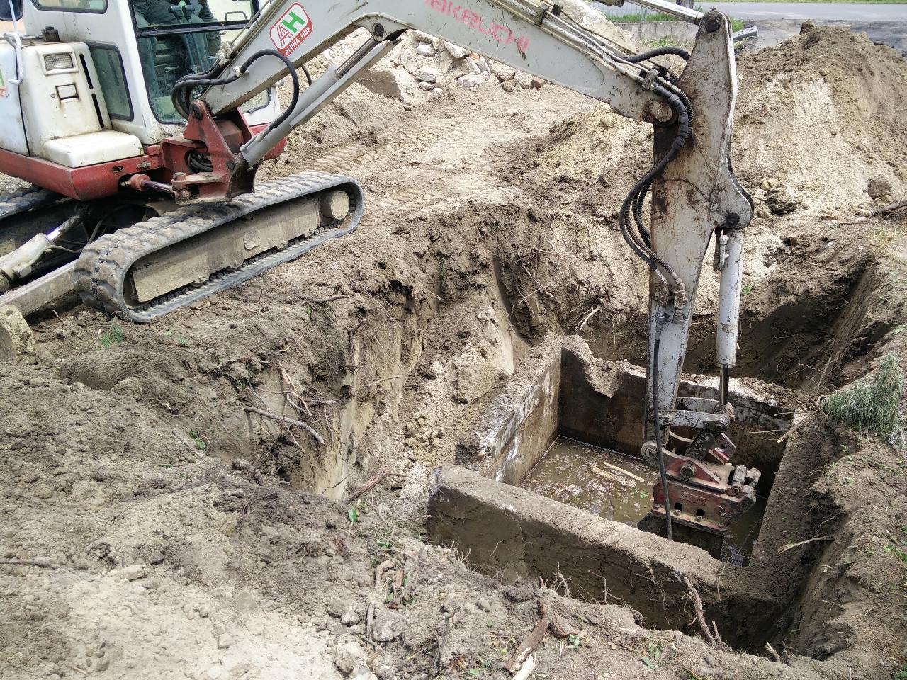

Ich habe beim Abriss der Sickergrube mit Hinblick auf den Kollektor Fotos gemacht
2017/20170226803465.jpg
2017/20170226250667.jpg
Der Boden ist auf der sandigen Seite, wenn auch sehr fein. Die Grubenwand ist beim Abriss der Sickergrube aber nicht eingestützt, was auf eine gewisse Kohäsion schließen lässt. Ich habe auch das nächstgelegene Bohrprofil bei der Stadt Wien angefordert.
2017/20170226560046.png
Grundwasser ist bei ca. 5-6m was auch mein Nachbar bestätigen kann. Er meint auch, das dazwischen alles sandig ohne viel Kies ist.
Ich habe im Tool konservativ mit trockenen Sand gerechnet (1.Entwurf knapp 5kW). Wenn ich ruhigen Gewissens lehmigen Sand eingeben kann, würde ich beim 1.Entwurf bleiben.

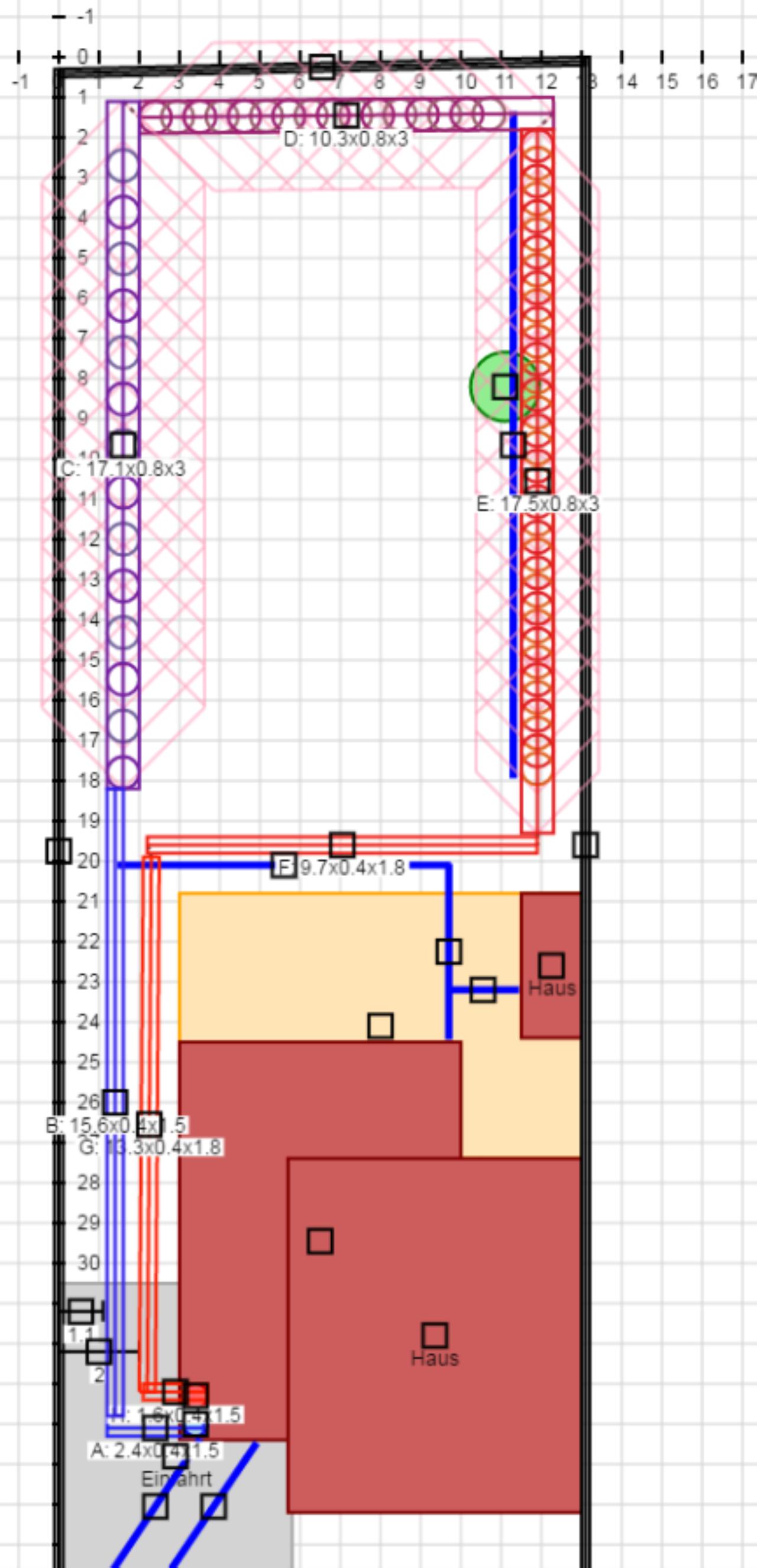

Habe jetzt den Kollektor mal komplett senkrecht eingezeichnet.
http://grabenkollektor.waermepumpen-verbrauchsdatenbank.de/trenchplanner.html?id=baNI8UlFfTzr7s7cSieR
Vorteil ist, dass laut Tool bei gleicher Entzugsleistung ein wesentlich geringer Aushub bei nur noch 3 Grabenabschnitten anfällt. Nur stören 200 m³ Aushub des Entwurf 1 auf ca. 400m²? Ergibt im Schnitt eine Haufenhöhe von ca. 0,5m. Auch ist die Frage wie sich das DN40 beim senkrechten Verlegen verhält.

schaut sehr sandig aus. du musst die erde angreifen. ganz grob: wenn sie eher bröselig ist, dann ist sandig. wenn's schmierig, klebrig, dann ist mehr tonig (lehmig).
für sand ist es eher nötig, viel rohroberfläche zu haben. ein dn40 400m hat ca 50m², zwei dn32 zu je 300m haben ca. 60m². in deinem fall wären die höheren m² eindeutig besser. (oder 2x 400m dn40 .. hrhr)
ja, senkrechte verlegung wäre in deinem fall wahrscheinlich besser, denn das oberflächenwasser wird relativ rasch nach unten sinken. und die senkrechten schleifen gehen gut 3+m tief. die frage ist nur, ob der schlitzgraben auch ohne probleme halten wird!?
und ja, wenn du 90 meter mit 80 cm schaufel und 3 m tief gräbst, kommst auf 200m³, was ein großer brocken ist.

Der Boden hat auch einen gewissen Feinanteil ohne großartig bindig zu sein, also wird er schon zwischen trockenen Sand und lehmigen Sand sein. Wie dem auch sei, mit trockenem Sand bin ich auf der sicheren Seite.

So, habe den RGK RGK [Ringgrabenkollektor] noch etwas feinadjustiert. Ich habe mich nun auf die senkrechte Verlegung festgelegt:
http://grabenkollektor.waermepumpen-verbrauchsdatenbank.de/trenchplanner.html?id=2Ls4EHURsOc7DhnJbQ1c

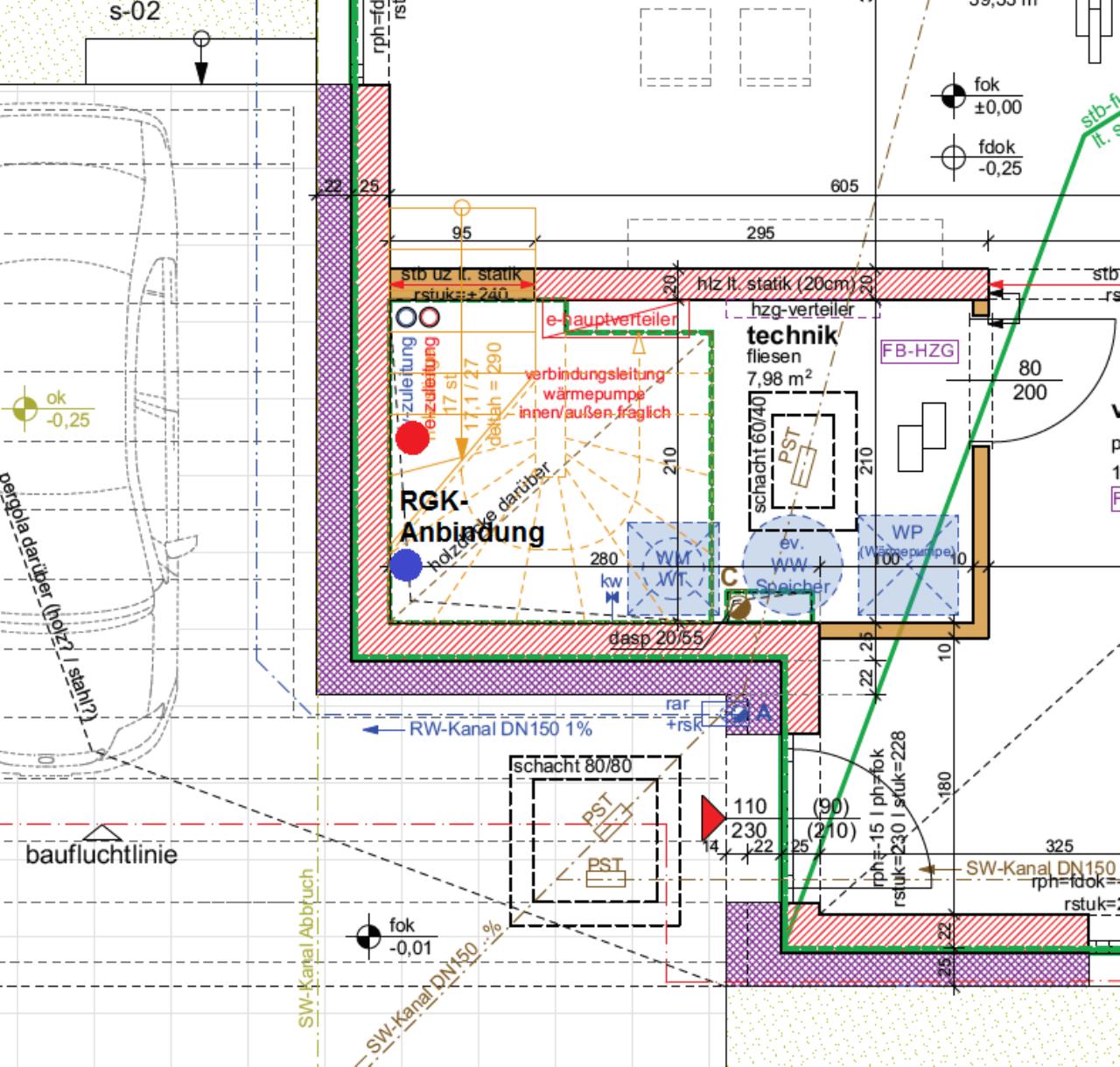

Jetzt stellt sich für mich die Frage der Positionierung des Verteilers im Technikraum. Wo würdet ihr die platzieren? Habe mal als Vorschlag die Außenwand eingezeichnet, so wie im Trenchplanner. Kann mir aber auch vorstellen die Rohre unter der Bodenplatte zu führen und die Verteiler an der südlichen Wand zu positionieren:

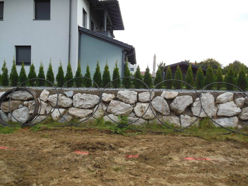

servus andreas emoji
nandrias schrieb: Ich habe mich nun auf die senkrechte Verlegung festgelegt:
Wird hoffentlich so gut ausschauen wie hier...

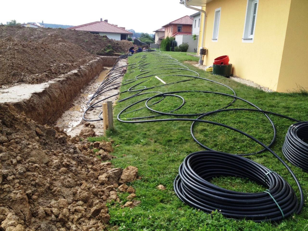

hier noch beispiele aus meiner sammlung...
2017/20170316491272.jpg
oder stehend...
2016/20160912398982.JPG
geht wunderbar, nur muß man die kabelbinder vorm reinrutschen gut festziehen...
nandrias schrieb: Jetzt stellt sich für mich die Frage der Positionierung des Verteilers im Technikraum. Wo würdet ihr die platzieren?
bei kellereinbau im oberen drittel der kellerwand. rund 1,5 bis 2m auseinander, dann kann dazwischen die wp stehen und von li u re kreuzungfsrei angeschlossen werden (sole-ein links, sole-aus rechts)

du hattest doch schon wo erfolgreich einen schlitz gegraben?
ich würde sowieso ein deutliches V empfehlen, das steht dann auch besser...
bsplw unten 60 oben 100cm
dann hat der löffel platz um dazwischen reinzudrücken...
und einschlämmen bei senkrechter verlegung nicht vergessen!
nandrias schrieb: Gibt es da einen empfohlenen Mindestabstand bei gedämmten Rohren im Gebäude zwischen kalten und warmen Ende?
nein
nandrias schrieb: Wie schaut es konkret bei der Rohrdurchführung durch die Bodenplatte aus? Reichen da ein Lamellenrohr und die RDS...
ist ein baugrundthema, so wie bei strom/wasser/kanal...

dyarne schrieb: du hattest doch schon wo erfolgreich einen schlitz gegraben?
Es wurde nur die Sickergrube entfernt, kein Schlitzgraben, und da hat die Grube gehalten, obwohl schon stellenweise was nachgerisselt ist. Habe mich an den Thread von johnnypilot (http://www.energiesparhaus.at/forum/41816) erinnert. Fast identischer Boden.

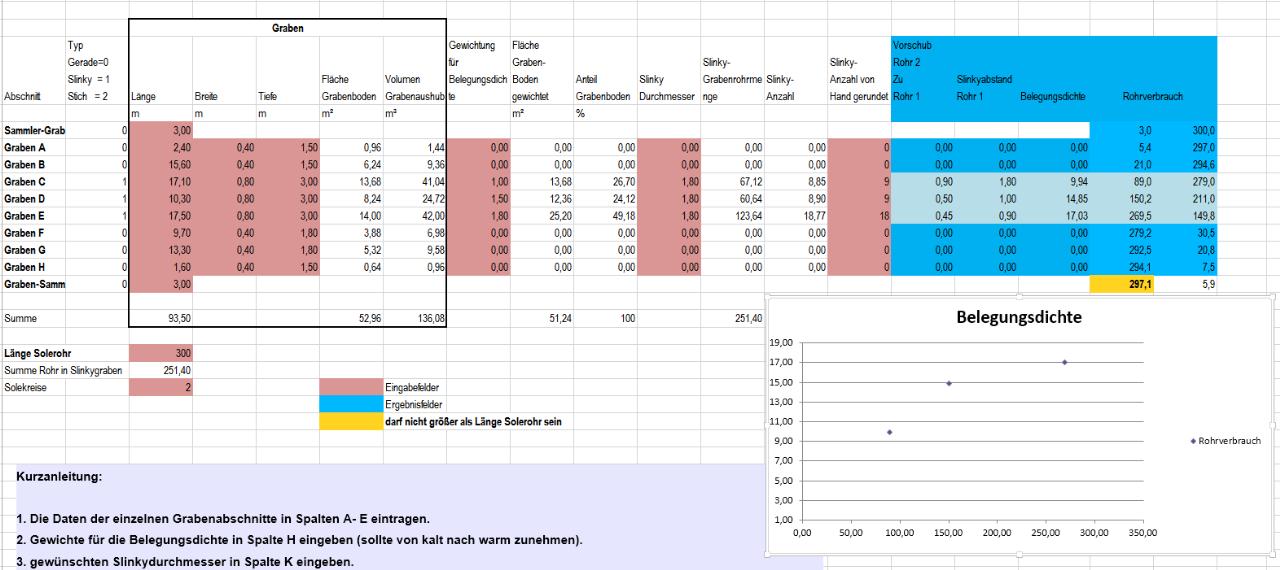

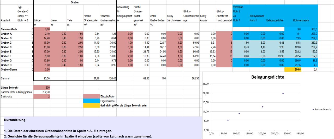

Da heute die große RGK RGK [Ringgrabenkollektor]-Belegungsdichte-Veröffentlichungswelle ausgebrochen ist, will ich da auch meinen Teil dazu beitragen.
Ich habe mir im Excel die Slinkyverteilung für die beiden senkrechten Varianten angepasst. Ich habe es so hinbekommen, dass die Abstände der Rohrmitten halbwegs rund sind. Ich habe mich da ausschließlich auf der Abstand der Mitte von Rohr 1 konzentriert, da bei der senkrechten Verlegung meiner Vorstellung nach:
1. Die Rohre auf den gegenüberliegenden Seiten der Grabenwand liegen und nicht im direkten Kontakt stehen.
2. Durch das Vorkonfektionieren der Vorschub Rohr 2 zu Rohr 1 nicht so präzise ausgerichtet werden kann, wie bei der waagrechten Verlegung.
Bitte um Korrektur falls ich da auf dem Holzweg bin.
