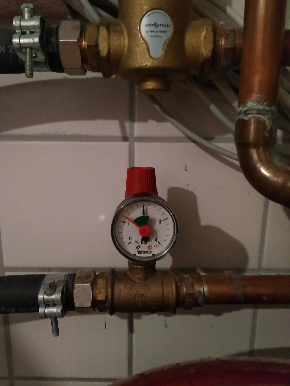

war heute standardmäßig im TR im Keller, auf einmal der Schock: Alles naß!
Leitungsdruck FBH FBH [Fußbodenheizung] annähernd 3 bar, der Flüssigkeitsverlust ist anscheinend irgendwo bei Manometer bzw Ausgleichsgefäß ...
Kann man mit den spärlichen Angaben was anfangen bzw diagnostizieren?
Danke bautech

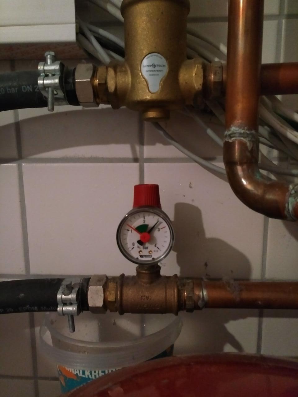

Danke für die Rückmeldungen... - Hab mal das Druckniveau auf ~2bar gedrückt...
2017/20170226263398.jpg
Vorher
2017/20170226917354.jpg
Nachher

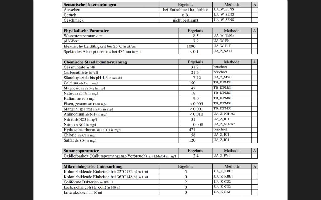

und hier das ortswasser von kollegen brink...
2016/20160504894221.PNG
vor allem die leitfähigkeit ist viel zu hoch. dieses wasser gehört bsplw entsalzt um die aggressivität durch elektrokorrosion in den griff zu bekommen...
manfred, schau doch einmal in den idm unterlagen nach, die schreiben sicher einsatzgrenzen ihrer friwa vor, ab der bsplw der edelstahltauscher statt dem kupfergelöteten einzusetzen ist, und vergleiche das mit deinem ortswasserbefund...

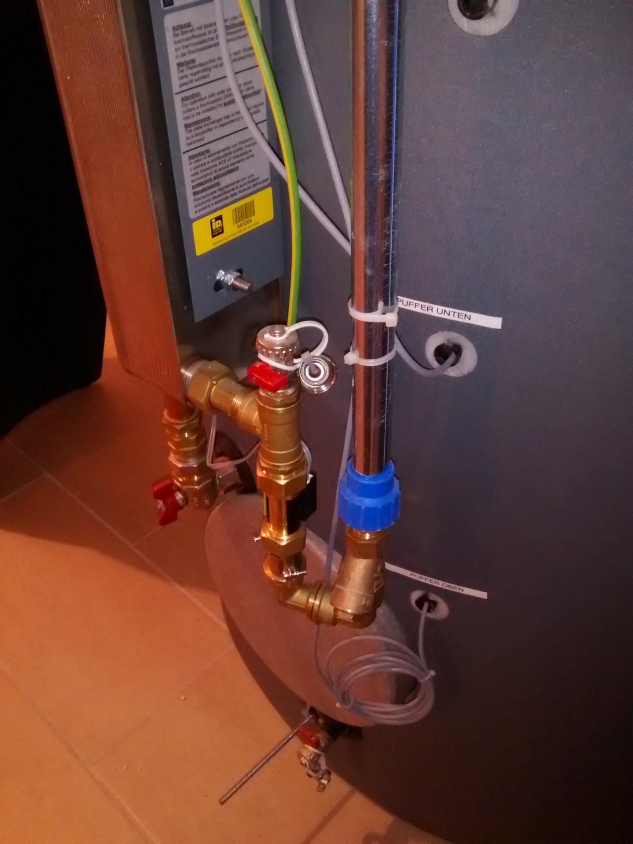

Hast du das friwa Modul geerdet?
26.2.2017  (#12)
Berechtigte Frage... Sollte man das? Wahrscheinlich schon sonst würdest nicht fragen...
Was kann bei Nicht-Erdung passieren?
  •  flomax
26.2.2017  (#13)
Anfangs wurden die nicht geerdet, da gab es dann einige defekte. Mittlerweile ists sogar beschrieben und eine eigene klemme oben! Den Rest kannst dir selber denken, oder emoji mfg
26.2.2017  (#14)
Ok, muss ich mal checken... Sind Grad Kinder bespaßen, schau am Abend!
Danke für den Tipp!

@flomax - Von wann ist deine Anlage, ich hätte nämlich gestern abends nix gesehen... Wird über die Klemmschiene geerdet oder am WT direkt?
Heizi kommt heute vormittag vorbei und schaut mal... Bin gespannt ob ich das zahlen darf oder ein Kulanzweg gefunden werden kann.

Meine ist von Anfang 2015 schätze ich...
Hoffe hier kann man es erkennen:
2017/20170227337913.jpg
27.2.2017  (#20)
Danke für die rasche Antwort... - Genau das fehlt bei mir, deswegen war der Techniker am Telefon wahrscheinlich so zuvorkommend... emoji Anlage seit 2012 in Betrieb, Erdung weder im Schema oder in der Natur - Anscheinend übernimmt IDM die Kosten auf Garantie, würde mich freuen... Und der WT ist seit neuestem ausschließlich aus Edelstahl, nix mehr kupfergelötet. Dafür muss der Installateur ein wenig was an der Verrohung ändern - wird allem Anschein nach auch über IDM bedeckt *freu*
