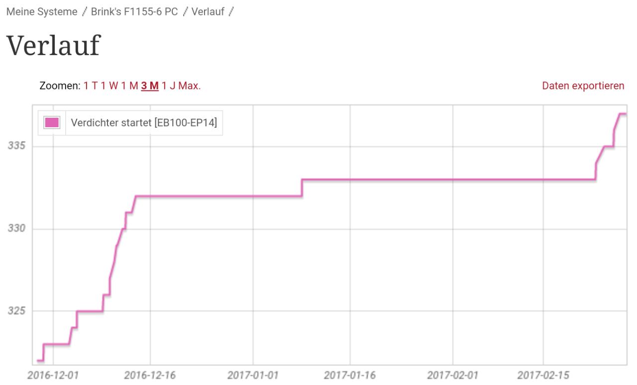

Apropos verdichterstarts/verschleiß.. hier mein counter über die letzten 3 winter monate:
2017/20170227926826.png
Man sieht, dass die wp 2 monate durchlief. Im ganzen winter ca. 15 on/offs.
