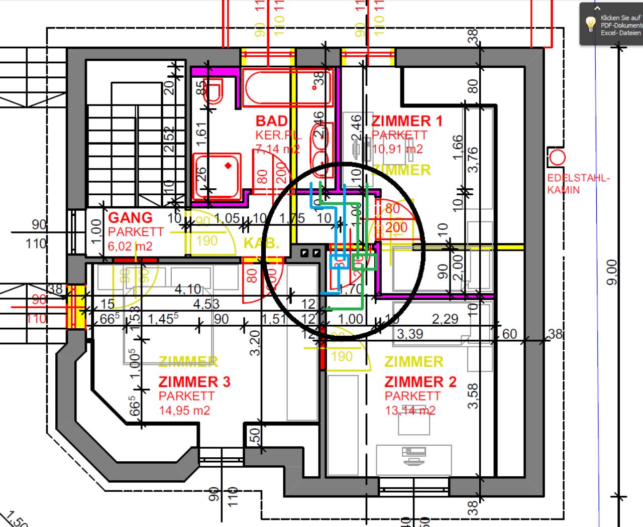

die Verlegung. Da ich sehr kurze Wege habe hätte ich eine durchgehende Verleugnung von Raum zu Raum geplant jedoch habe ich keine Ahnung wie es da mit der Schallentwicklung von einem Raum zum anderen ausschaut? Anderseits sind die Wege so kurz das ich bedenken habe ob hier eine Parallele Verlegung überhaupt sinn macht..
2017/20170224845134.png
wie am Plan ersichtlich handelt es sich hier um sehr kurze Wege. In erster Linie geht es mir da eher darum wenn ich spät abends noch Duschen gehe oder die Spülung im WC betätige.
Material für die Verrohrung kostet ~500€ bei Paralleler Verlegung. In Serie rund 200€ weniger
Wärmetechnisch ist das ganze durch die Perlite Schüttung Isoliert und könnte zusätzlich noch mit Steinwolle Isoliert werden.
KWL in der Überschrift da die Verrohrung eigentlich die einer KWL KWL [Kontrollierte Wohnraumlüftung] ähnlich ist nur das ich ohne Strom auskomme. --> Kamineffekt. Kalte Luft sinkt zu Boden, warme steigt wieder in die Räume auf.
Danke schon mal im Voraus

Brandschutzbestimmungen sind bundeslandabhängig, da hilft Dir Deine Baubehörde. Manche schreiben Rauchmelder im Kanal vor.
Welches Rohrsystem? Wie sehen die Überströmungen zwischen den Räumen aus?

Du schreibst von serieller Durchströmung der Räume ... da muss die Luft irgendwie von einem Raum zum andern => wo geht die durch?

2moose schrieb: Du schreibst von serieller Durchströmung der Räume ... da muss die Luft irgendwie von einem Raum zum andern => wo geht die durch?
Es wird ein 150x50mm Kanal verlegt und in den Räumen kommen Lüftungsgitter mit bewegliche Lamellen und die zu und Abluft etwas zu ändern. Sprich das alle in etwa die gleiche Luftzufuhr bekommen.
