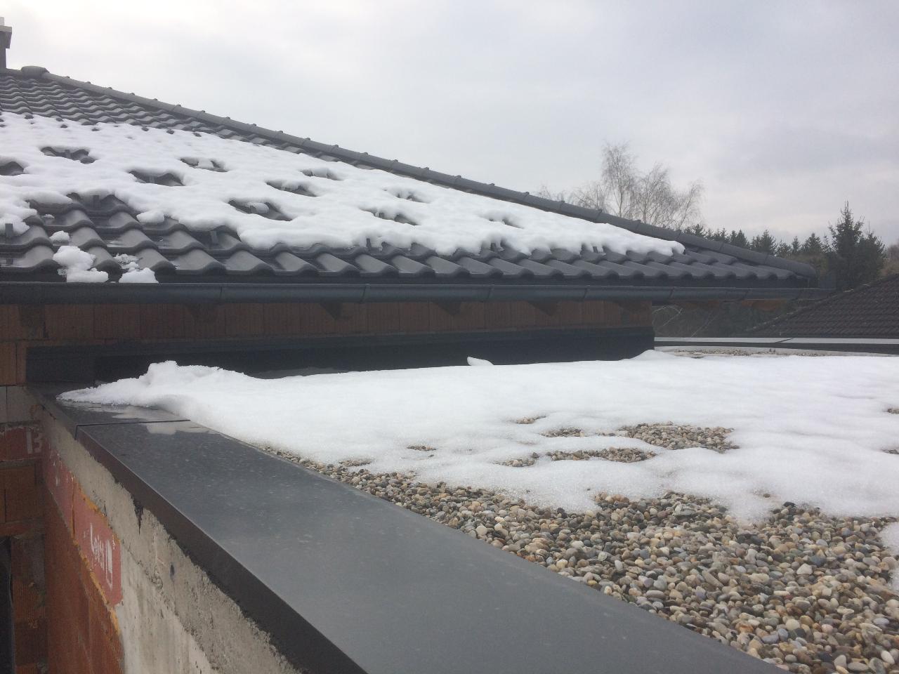

wäre es dann möglich die ausseneinheit hier unter dem dachvorsprung mittels wandhalterung anzubringen? rein von den abmessungen findet der einzellüfter platz, und hier geht auch nicht richtung nachbar, so das sich keiner gestört fühlt.
witterungsgeschützt wär er auch.
mein installateur möchte sie gerne aufs flachdach montieren, aber ich hab da angst um die folie

Wenn du auf Lärm stehst montierst Sie dahin. Am Flachdach ohne barrieren für einblas und ausblasrichtung wäre am besten.

ja, wenn mir der instalateuer eine saubere lösung für die montage bringen kann wo ich die folie sicher nicht beschädige wird es auch darauf hinauslaufen.
das mit dem dachvorsprung ist mir heute so durch den kopf gegangen.
