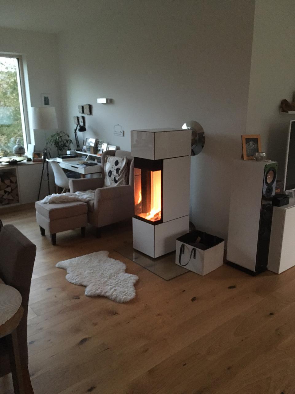

17.2.2017  (#13)
Für eure Anforderungen reicht sowas und vereinfacht das Ganze, sowie hält die Kosten in Grenzen:
2017/20170217826878.jpg
Der läuft bei uns sozusagen Stundenweise obwohl selbst eine Dauerbefeuerung möglich wär. Rein das Anheizen ist schon eine Freude und oft wird nur einmal nachgelegt und dann kann er ruhig wieder dahinglosen.
Unserer FBH FBH [Fußbodenheizung]+LWP ists komplett egal wieviel drinn mitgeheizt wird. Und ausserdem wär das System eh zu träge dafür. Haben ja auch keine Einzelraumregelung.
der Frischluftanschluss wär dann noch eine weitere Kältebrücke....
diese lässt sich mit der richtigen Wanddurchführung minimieren.
Hab diese im Einsatz:
https://www.feuerdepot.de/wanddurchfuehrung-zuluft-mit-doppelklappe.html
nette gschicht!
was ist das für einer?
kosten?
Raumluftunabhängig? hast du kwl?
thx emoji
17.2.2017  (#16)
Hase Cartago.
4,7k hier im Lande. Edelstahlkamin und externe Zuluft (siehe link oben) in Eigenregie hergestellt.
Ja. Nein.
