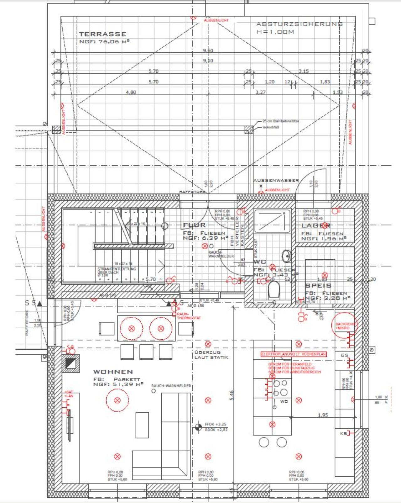

Ich bin genau in der Zwickmühle, dass ich am liebsten eine super System hätte um einzelne Lichtszenen perfekt gestallten zu können - aber ich habe keine zusätzlichen 10.000€ um mir dann die Leuchtkörper leisten zu können, die ich mit Dali bräuchte.
Im Anhang sende ich euch meine Pläne vielleicht hat ja von euch noch jemand eine gute Idee.
Wir würden nun gerne mit 8 Dimmkreisen auskommen - die Idee zur Zeit wäre wie folgt.
EG: 1. Bad neben Eltern Zimmer
2. Schrankraum
3. Gang
4. WC
somit hätte ich die gewünscht Nach 10% Lösung
Überlege aber ob ich nicht
Gang und WC zusammen hänge und dadurch noch einen Dimmkreis fürs Elternzimmer
habe
Was haltet ihr von so einer Lösung?
Denke bei LED wäre es nicht so schlimm, wenn das WC Lich immer an geht wenn
Ganglicht in Verwendung, oder?
2017/20170217845566.jpg
OG: Da habe ich das große Dilemma
Wie ihr am Plan seht, ist die Idee - dass wir fast alles über Deckenspots lösen.
Nun ist es jedoch so, dass ich gerne die 3 Spots bei den 3 bodentiefen Fixverglasungen an hätte wenn wir z.B. beim Tisch oder an der Kücheninsel sind.
Beim Fernsehen aber natürlich nicht die beim vordersten Fenster sondern nur die 3 stk. hinter der Couch.
Somit ist es laut meinem Elektriker nicht möglich jeweils 3 Spots gemeinsam in einen Dimmkreis zu legen - da dann nicht schaltbar wie gewünscht.
Hier sollte ich irgendwie mit 3 Dimmkreisen auskommen.
2017/20170217799792.jpg
DG: Den letzten Dimmkreis würde ich im DG verwenden und die 4 Spots vor Fenstern/Türen gemeinsam schalten - den über Tisch halt nur als ungedimmtes Licht.
2017/2017021789392.jpg
Was meint ihr?
Habt ihr noch gute Ideen?
Ich hätte noch eine - weiß aber nicht ob das geht.
Ich habe bei meiner Schwester gesehen, dass sie für die Kinderzimmer runde Deckenleuchten gekauft hat die mit Fernbedienung dimmbar sind.
Könnte ich bei den Lampen die in der KNX Steuerung nicht in Dimmkreisen hängen solche nehmen und diese über Bus ein und ausschalten und über zusätzliche Fernbedienung die gewünscht Lichtstärke - Dimmung einstellen.
Denke da sollte an 360 Tagen im Jahr eine Standardeinstellung reichen - aber behält so eine Lampe die vorherige Einstellung wenn über Bus ausgeschaltet bis zum nächsten einschalten.
Möchte diese Fernbedienung nicht jedes mal sondern nur 3-5 mal im Jahr verwenden müssen - wenn eben eine "besondere" Lichtsituation benötigt wird.
Danke für eure Inputs!

Meine Empfehlung: Mache es richtig, mit KNX und DALI kann man alles nach deinen Wünschen realisieren (wobei man durchaus vieles erst nur planen und später - bei passenden Kontostand - in voller Schönheit ausführen kann!) oder mache es auf einfache Art, mit HUEs oder ähnlichem, wo es auch nicht so weh tut, wenn man das nach 10 Jahren wieder rausschmeisst, weil veraltet oder nicht mehr verfügbar!
Ein Mischen von verschiedenen Systemen, mit verschiedenen Bedienkonzepten, wäre aber ein Murks!

Ich würde gerne die 8 Dimmkreise verwenden - da den Nutzen von Szenen und Nachtdimmung und so weiter nutzen.
Bei den übrigen Lampen hatte ich die Überlegung teilweise diese Lösung mit Fernbedienung einzubauen - da ich damit sehr preiswert die Lampe auf die gewünschte Stärke einstellen könnte - und die wenigen Tage im Jahr den Bedarf anpassen könnte.
Die Frage ist, geht das überhaupt so?
