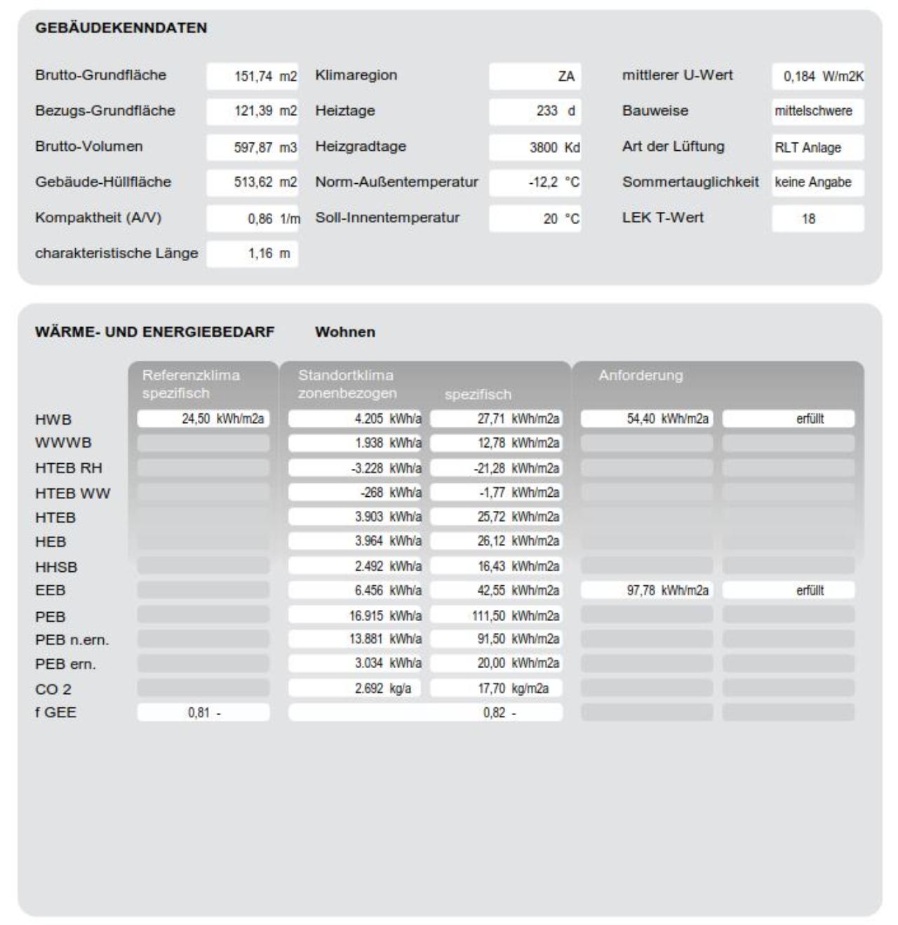

Zu den grundsätlichen Anlagendaten:
- Ringgrabenkollektor nach Forumsart
- Beheizte Fläche ca 140m2
- Bungalow mit 120m2 und ca 20m2 beheizter Keller
- Normaussentemp. -12,2°C
- Thermalia 6 Comfort mit Toptronik E Steuerung
- Hoval Homevent RS250 Wohnraumlüftung
- Hydraulischer Ausgleich nach Rücklauftemperaturmethode gemacht.
- momentaner Durchfluss in Summe ca 1000 l/h
- Momentane Spreizung: teilweise bis zu 8-10°C
- momentane VL VL [Vorlauf] Temperatur der Sole: ca 0°C
- momentane RL RL [Rücklauf] Temperatur der Sole: ca -3°C
- gewünste Raumtemperatur: 22°C

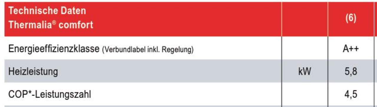

Artikelbeschreibung:
Hoval Thermalia® comfort (6)
Leistungsdaten: B0W35/ W10W35
Heizleistung (kW): 5.9/ 7.1
COP: 4.5 5.4
max. Vorlauftemperatur 62 °C

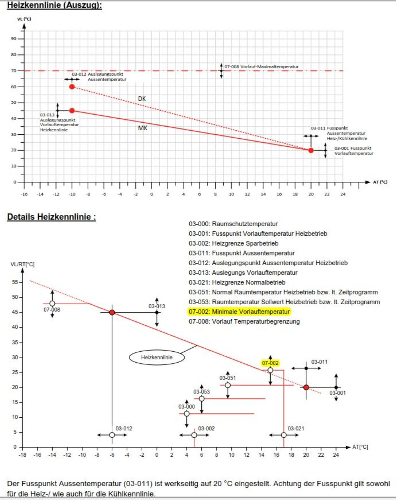

Zum Problem:
Meine Heizung hat einfach ständig eine zu hohe Volauftemperaur...
Ich habe zb jetzt bei ca 0-3°C eine Vorlauftemperatur von ca 32°C.
Die Heizungspumpe (Biral UPM3 25/75 130 AZA) läuft lt,. Anzeige immer auf 100%
Das Resultiert natürlch kurze Laufzeiten - die Anlage taktet.
Gibt es eine untergranze der Vorlauftemperatur die die Heizung braucht?
Ich denke mir die Heizung sollte doch niedrigere Vorlauf Temperaturen schaffen...
Die Heizkurve ist wie folgt eingestellt:
Shema zur Heizkurve:
2017/20170214297574.jpg
Meine Parameter:
2°C 03-000: Raumschutztemperatur
20°C 03-001: Fusspunkt Vorlauftemperatur Heizbetrieb
16°C 03-002: Heizgrenze Sparbetrieb
20°C 03-011: Fusspunkt Aussentemperatur
-12°C 03-012: Auslegungspunkt Aussentemperatur Heizbetrieb
25°C 03-013: Auslegungs Vorlauftemperatur
17°C 03-021: Heizgrenze Normalbetrieb
20°C 03-051: Normal Raumtemperatur Heizbetrieb bzw. lt. Zeitprogramm
22°C 03-053: Raumtemperatur Sollwert Heizbetrieb bzw. lt. Zeitprogramm
40°C 07-008: Vorlauf maximal Temperaturbegrenzung
Ich habe bereits dem Hoval KD den Fehler gemeldet - die konnten aber nichts finden...
Alle Temperatursensoren wurden von Ihnen mit einem Messgerät abgeglichen.
Sie sagen mein Haus ist zu gut gedämmt - Die Heizung regelt angenommen auf 25° Rücklauf - also schickt sie 30° in den Vorlauf und das soll so passen...
Ich soll die Wunschtemperatur einfach runterregeln auf 20° oder noch tiefer.
Das ändert meiner Meinung aber nichts am Takten.
Ich hätte gerne dass sie lange läuft mit niedriger Temperatur läuft...
Was habt ihr für Temperaturen im Vorlauf bei ca 0° draussen?
