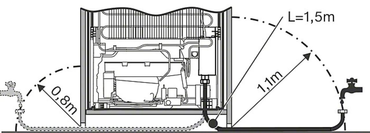

hab jetzt selber nochmal recherchiert. Wird eine sehr knappe Angelegenheit, der Schlauch ist nur 1m50 und darf aus hygienischen Gründen nicht verlängert werden.
Schön langsam frag ich mich ob der Eiswürfler die Aufregung wert ist...
Im Sommer wärs schon toll... im Winter natürlich selten bis nie in Verwendung.
Hat jemand einen?
... und das Wasser steht noch länger.
Bei einem Projekt gemacht. Wir haben die Kaltwasserleitung (auf dem Weg zur Küchenspüle) ganz knapp an dem Kühlschrank vorbeigezogen (möglichst kurze Stichleitung).
(Bei Dampfgarer und Kaffeemaschine würde ich die Stich-Leitung (von einem großen Verbraucher abzweigend) ebenfalls so kurz wie möglich halten)

ich hoffe zumindest dass sich Miele etwas bei den 1m50 gedacht hat und dass es keine Probleme gibt, selbst wenn der Eiswürfler im Winter fast nie läuft?
Miele sagt folgendes
Die ersten drei Behälter mit Eiswürfeln
nach der Inbetriebnahme des
Eiswürfelbereiters dürfen nicht verzehrt
werden, da das Wasser zum
ersten Durchspülen der Wasserzuführung
dient!
Dies gilt sowohl für die erste Inbetriebnahme
als auch, wenn das Gerät
für längere Zeit ausgeschaltet
war.
Benutzen Sie den Eiswürfelbereiter
nur selten?
Eis kann bei längerer Lagerung den
Geruch und Geschmack anderer
Stoffe annehmen.
 Lagern Sie unverpackte Lebensmittel
in der Gefrierzone?
Eis kann den Geruch und Geschmack
unverpackter Lebensmittel
annehmen.
 Prüfen Sie, ob der Eiswürfelbehälter
verschmutzt ist und reinigen Sie ihn
gegebenenfalls
